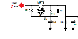

FRANCO:
Durante la gita a Marzaglia stavo pensando ad un fatto, praticamente condensatori elettrolitici assiali ad alto voltaggio non se ne trovano più
E' vero che da Borgia ho visto qualcosa da 22uF e forse anche da 47uF ma non per tensioni molto elevate
Nel PS del Trumble pensato da Domenico per ovviare al problema di un'anodica a regime un po' più alta di 400V (e quindi più alta durante l'accensione) si sono usati condensatori in serie con resistenze in parallelo per la corretta distribuzione del potenziale elettrico
Quello che mi è venuto in mente è ......
Visto che l'anodica dovrebbe essere (a regime) un po' più alta di 400V dei condensatori da 450V sarebbero giusti giusti come capacità in tensione sopportata ma potrebbero stressarsi durante la fase di avvio ove è probabile che l'anodica sia più alta di quanto loro possano sopportare, almeno per un piccolo periodo
Mi sono ricordato che nei vecchi VOX AC50 ed AC100 al fine di evitare problemi di inrush current veniva installato un Brimistor CZ4 (componente ormai introvabile)

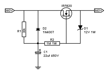

Altri circuiti
Brimistor (forse equivalente).png (7.61 KiB) Visto 3065 volte
ScreenHunter_01 Apr. 29 18.36.gif (3.22 KiB) Visto 3065 volte
Nuovi componenti che possono sostituire il Brimistror ??
NTC-(Brimistor Substitutes).pdf
(569.28 KiB) Scaricato 172 volte

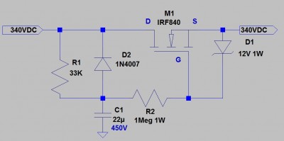

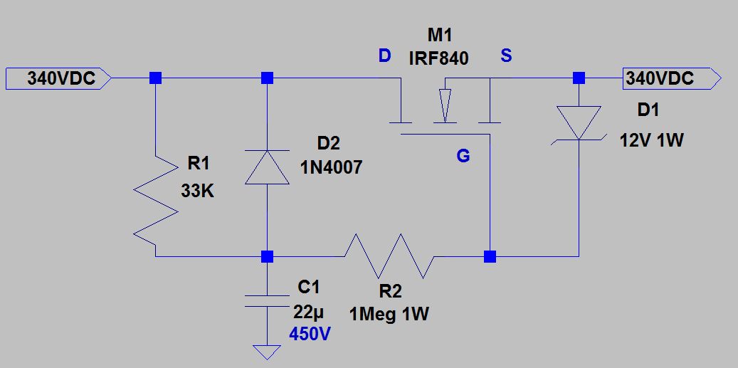

Nel tempo ho raccolto questa documentazione ma non ricordo bene ciò che le sta dietro
Un circuito con Mosfet può sostituire il Brimistor ?
Una semplice NTC può assolvere il compito ?
Sarebbe interessante capire se anche solo una NTC potrebbe svolgere la funzione voluta e consentire di utilizzare elettrolitici non troppo sopra come voltaggio a quello dell'anodica a regime
