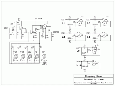

Girellando qua e la' su SLOClone ho trovato questo schema per replicare la classica eq mark ma coi gyrator. E' corretto?
Cioe'... Le frequenze sono effettivamente quelle, cio' che mi preoccupa di piu' e' il Q dei vari filtri.
Qualcuno riesce a darmi conferma che siano corretti?

Prima ho bisogno che qualcuno mi verifichi la correttezza dello schema... Fare la PCB non e' un problema e nemmeno pubblicarla :face_green:

Non so se ti possa servire, ma ecco qui un calcolatore che ti tira fuori anche la Q http://www.muzique.com/lab/gyrator.htm
così controlli che sia corretta la campana

Sostanzialmente bisogna conoscere il diametro del filo usato per le induttanze del Mesa originale e la sua lunghezza, oltre ai valori ovviamente. Così si può avere il Q originali e riprodurli coi gyrator.

Qui lo calcoli più semplicemente:
Ovviamente riferito a questo:
http://www.tubefreak.com/mk4-5.gif
Cercando induttori analoghi:
http://it.mouser.com/ProductDetail/Mura ... ns/13R336C
Si nota che hanno una resistenza DC da 68 Ohm
Mentre induttori di valore superiore della stessa serie
http://www.murata-ps.com/data/magnetics/kmp_1300r.pdf
hanno resistenza DC di 152 Ohm
Quindi in media abbiamo una resistenza (tenendo conto di quella in serie, che diminuisce aumentando il valore dell'induttanza, il che mi fa pensare a volerlo tenere costante nel complesso) di 100 Ohm, che con 1k fanno 1100 Ohm.
Inoltre un induttore da 330mH ha senso che abbia intorno ai 500 Ohm (ricordate i fasel per wah?) quindi tutto ciò avvalora la mia ipotesi che la R totale debba restare fra 1100 e 1200 Ohm.
Da qui, e grazie al link sopra si può dimensionare il circuito con i gyrator.

Al posto degli operazionali, se preferisci puoi usare anche i transistor. ;)
Re: Mesa Mark IV equalizer
Messaggio da Hades » 30/08/2012, 0:53
Infatti preferivo utilizzare dei transistor, piuttosto che un operazionale, magari fet o ancora meglio mosfet.
Vedo di rifare lo schema e anche una PCB.

non si potrebbe provare a simulare su un software come Ltspice per verificarne l'esattezza?
