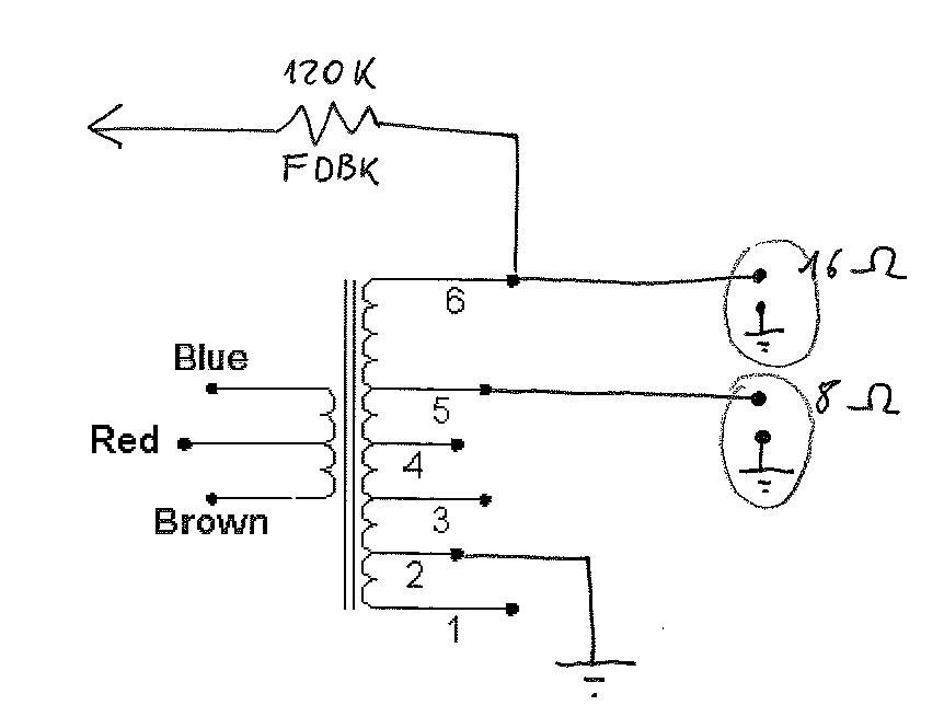

Ciao, mi trovo alle prese con un vecchio finale con due el84 e un trasformatore di uscita hammond da cablare.
Purtroppo non ho lo schema quindi devo affidarmi ai collegamenti già esistenti.
Il secondario ha una R di feedback da 120 k che va dritta nel primo triodo.
Io vorrei mettere un'uscita da 8 ohm e una da 16 per poter adattare il finale a due casse.
La mia domanda è: serve veramente il feedback? per gli ampli hi-fi sembra assolutamente di sì per ridurre la distorsione, se ben calcolato, entro lo 0.05% ma guardando alcuni schemi di ampli per chitarra famosi certi lo mettono, certi altri no, alcuni lo usano per il presence o deep o quello che è, altri addirittura mi sembra che lo mettano in alcune uscite e in altre no (es. 4 ohm sì, 16 ohm no).  :wacho:
Non so bene se collegarlo a entrambe le uscite o meno, se serve, boh...
Qualcuno mi sa raccontare qualcosa di questo feedback loop?

L'uso di questo feedback dipende unicamente dalle tue esigenze.
Come giustamente hai sottolineato esso serve a contenere la distorsione diminuendo il gain ma può essere tranquillamente omesso.
Ora, se suoni rock con testate Marshall io direi che puoi ometterlo, se suoni blues con testate Fender ti conviene tenerlo e farti un bel controllo di Presence che fa sempre comodo.
Se suoni metallo allo stato brado direi che è inutile.

Il feedback serve anche ad avere un determinato suono (attacco e frequenze), non solo per contenere la distorsione.
Se fai rock con una Marshall e le togli il NFB, suonerà da schifo. Acida.
Modificalo se vuoi, ma non toglierlo.

Data la bellezza intrinseca nella semplicità di questo ampli (triodo - volume e tono - triodo - tremolo - P.I. - Finale tutto point-to-point direttamente dalle cantinette degli anni 60) penso che lo terro' così senza troppi controlli.
Alla fine penso sia la replica di un marshall 20W a giudicare dalle sonorità e dalle caratteristiche, pur non avendo lo schema.
Veniamo ora al caso pratico.
il datasheet del trasformatore mi dice di collegare i pin:
2 - 5 per 8 ohm
2 - 6 per 16 ohm
Secondo voi va bene questo schema?
non vorrei fondere un trasformatore.
Scusate la realizzazione poco professionale ma sono in ufficio e l'ho fatto a mano.
:Gra_1:

Zanna, ok lo schema!

Ok, mi avete contagiato come al solito.
Ho inserito un pot che mi porta la reazione da 0 a 250k.
Quel modello, di chiara ispirazione marshall, ha il bias fisso.
Secondo voi devo modificarlo in modo tale da poterlo tarare?

La possibilità di regolare il bias conviene sempre, così le valvole lavorano in maniera ottimale.
