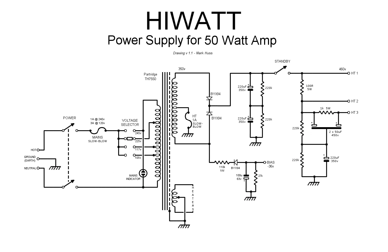

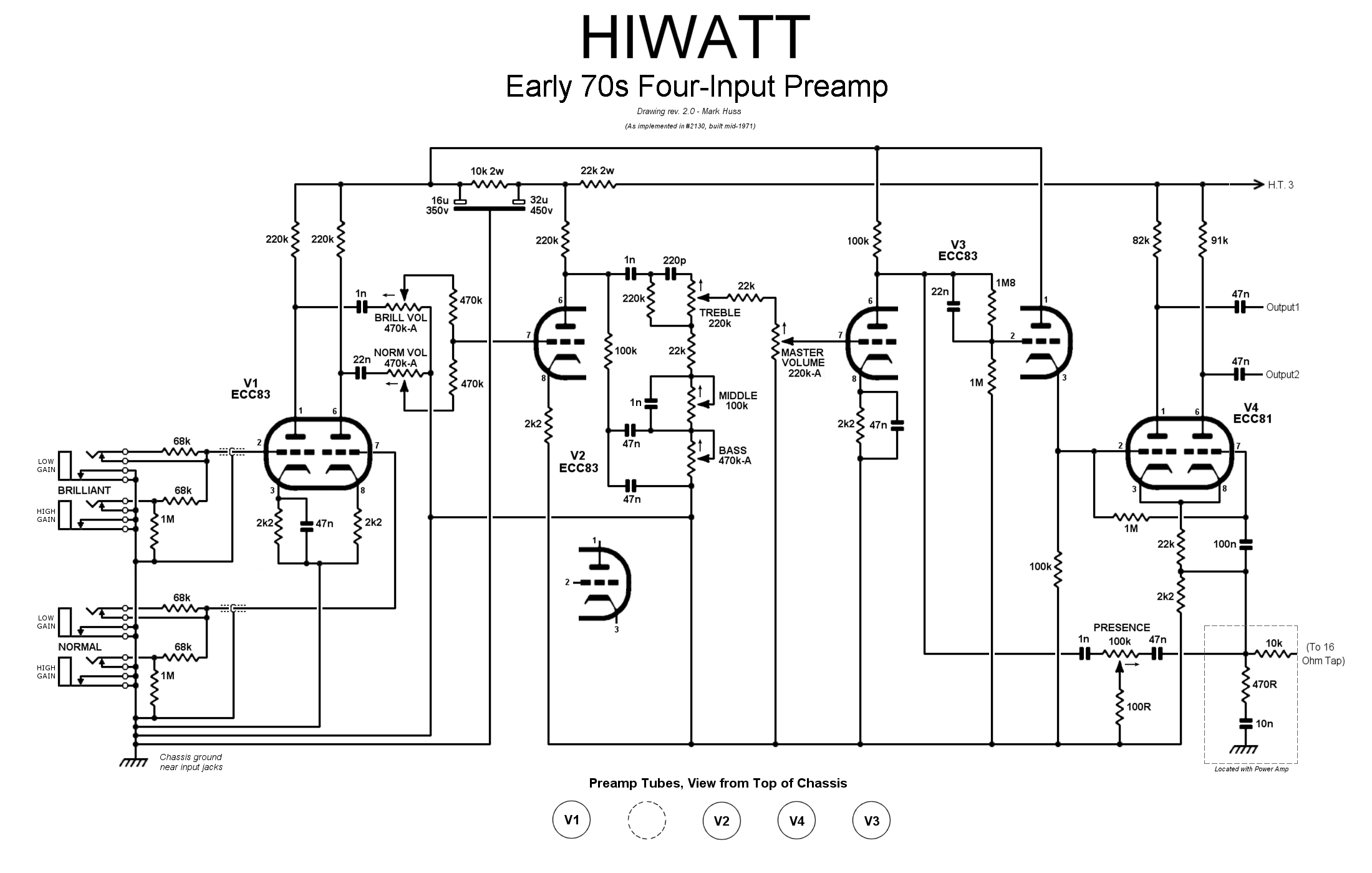

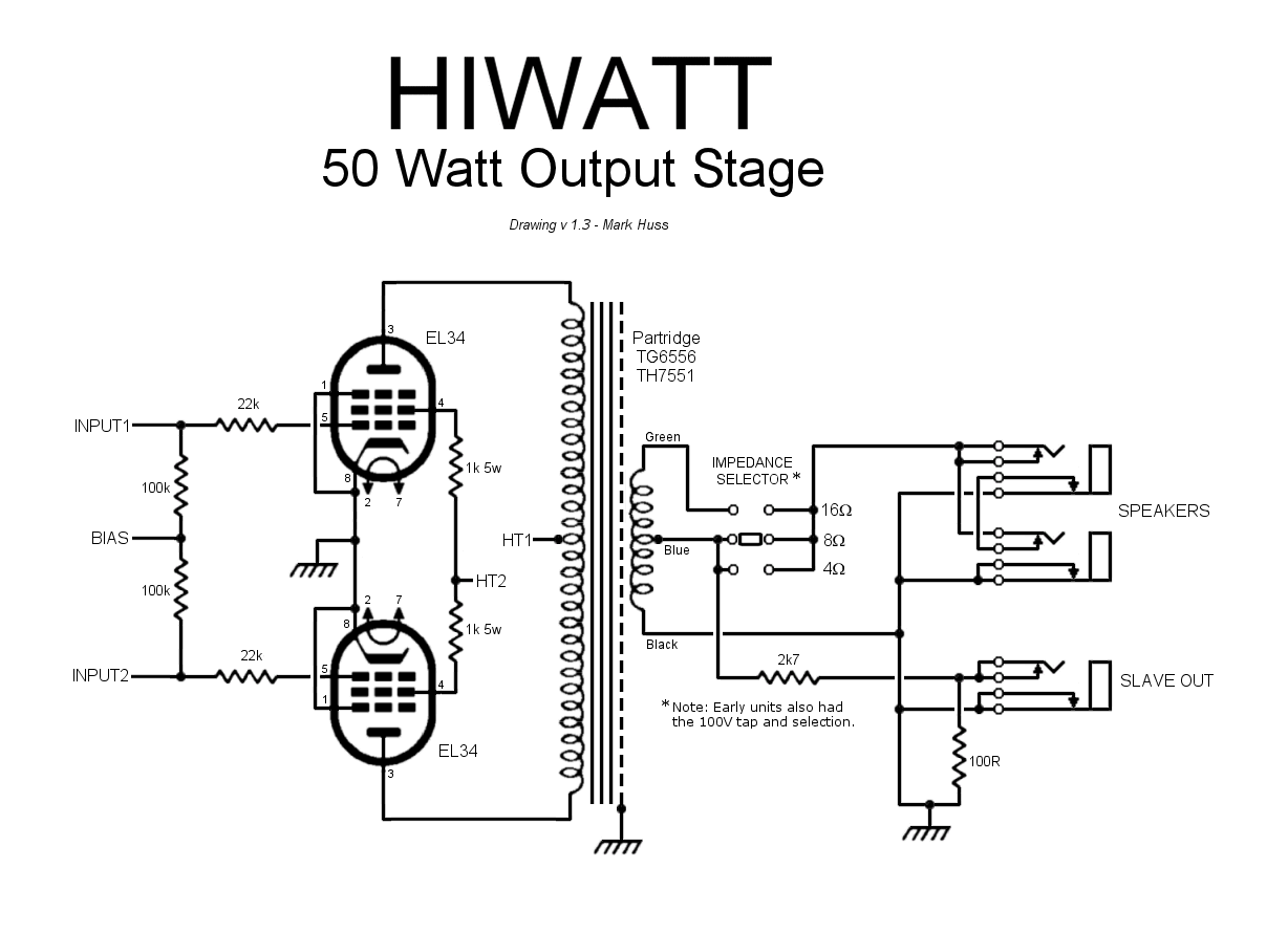

io ti consiglio un bel hiwatt dr504, Prnet ne ha appena finito uno qua su diy con il nostro aiuto.
usa la funzione cerca e troverai il post.
dai un'occhiata qua,
http://mhuss.com/Hiwatt/index.html
c'è tutto ciò che ti occorre.
l'hiwatt non distorce gran che di suo nemmeno con il gain a paletta, arriva ad un leggero crunch, per fare rock-blues va alla grande.
il pulito è eccezzionale, non si offendano i marshallari ma ce ne passa...
per la spesa ti verrà a costare più o meno sui 500, trasfo delbini ovviamente.

- HIWATT DR504_Complete.pdf
- (471.19 KiB) Scaricato 375 volte

hades ha perfettamente ragione,
il suono è mozzafiato, l'ampli è estremamente equilibrato su tutto e non ne paga dazio su quasi alcun genere..
dovresti farci industrial o scandinavian metal..per metterlo alle strette.. ma penso possa eccellere anche li con un pedale adeguato a quelle ''sconcerie''.
il fatto che sia molto silenzioso, quello è relativo alle metodologie che usi in costruzione, basta rispettare alcune regole per l'hum e il gioco è fatto.
poi il fatto che non abbia un guadagno smisurato contribuisce.
123 considera che o suoni in plug n' play, ovvero chitarra cavo ampli e l'unica regolazione che usi è il volume della chitarra per passare da un pulito leggermente sporco ad una distorsione, o se invece usi i pedali, il fatto che l'ampli da solo con gain a manetta abbia una distorisone potente non va ad interessarti.
l'importante è che dia carattere ai pedali e che abbia un pulito veramente bello!!! l'hiwatt è un ampli con i controcaxxi e ci fai splendidamente di tutto,
il jcm800 è un ampli un pò statico, eccelle nell rock e nell'hard rock di stile 80's, nel metal.. ma puliti da blues non penso proprio siano di casa.
il soldano è un grand ampli, più adattabile, un suono più moderno e sicuramente più pieno del jcm, ma personalmente non lo cambierei per un vecchio hiwatt.
dunque a te la scelta.

Ma quindi se prendessi il set standard per la SLO, sarebbe pericoloso alimentare il finale (di cui vi ricordo le caratteristiche: 2,2 KOhm 4/8/16 Ohm - 250 mA - 50-20000 Hz - 7 Henry - 7 sezioni - 100 W rms) con le EL34?

Probabilmente Beppe ti ha risposto cosi' perche' il TU del JCM800 e' ottimizzato per le EL34, ma non cambia assolutamente nulla a livello di pericolosita' o compatibilita' delle EL34 col TU della SLO. Magari suona diverso...
Correggetemi se dico cavolate.
Comunque se vuoi utilizzare le EL34 devi ricordarti che alcuni componenti cambiano, ad esempio le resistenze su G2 delle finali normalmente vanno cambiate da 500ohm a 1Kohm e devi mandare a massa G3 sui catodi, ma sono tutte cose che su SLOclone penso facciano notare prima di passare alle EL34.
