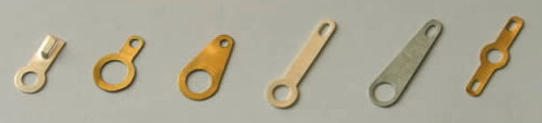

Purtroppo ho sbagliato ad ordinare la giusta quantità di eylets. Ne ho prese una busta da 50 pz e non sono riuscito a completare la board per 6 occhielli. :muro:
Mica posso ordinare altri occhielli e pagare di nuovo la spedizione solo per quelli.
Voi avete qualche idea su come fare?
Re: Costruzione primo ampli - Bassman 5F6A
Inviato: 24/09/2013, 17:35
da Kagliostro
Prova ad andare da qualche rivenditore di materiale per calzolai dalle tue parti, le eyelet vengono usate per il passaggio dei lacci e come ornamento su borse ed affini, ne esistono anche di dorate
Oppure procurati delle viti e dei dadi da 3-4mm in ottone, infili la vite dal basso della board verso l'alto, dalla parte opposta blocchi con il dado e poi usi il tutto a mo' di turret

Non sono riuscito a trovare le eyelet.
Le viti devono essere per forza in ottone? Quelle in acciao non vanno bene?
Inviato: 25/09/2013, 12:59
da Kagliostro
Se usi viti in acciaio zincate non puoi saldarci
e devi usare altri due dadi (uno sopra ed uno sotto)
per fermarci delle pagliette sulle quali saldare i componenti
(meglio quelle doppie e magari più di una a seconda di quanti componenti devi fissare)
