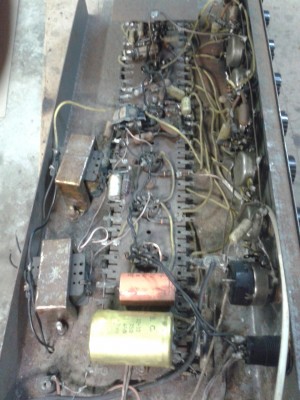

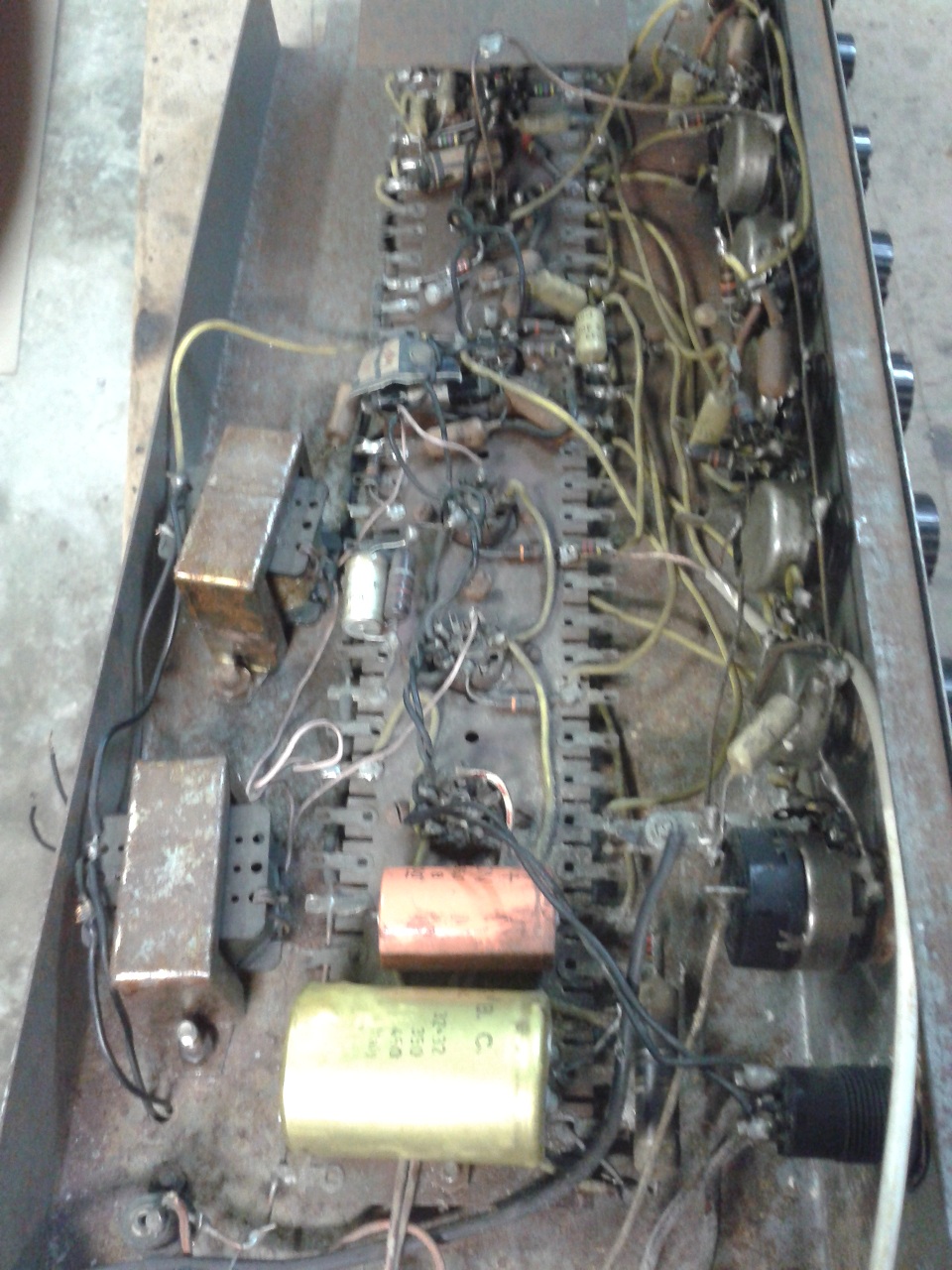

Buongiorno a tutti!
Dopo avervi stressati tutti con la testatina costruita poco tempo fa, sono qui a mostrarvi il nuovo arrivato in casa Pasqua. :ok_1:
Portato a casa proprio stamattina.
Si tratta di un vecchio amplificatore Corland, anni 60 (e rimasto in un umida cantina da 40 fino ad oggi), acquistato veramente per un pugno di mosche davvero, (30 euro :lol1: )
il tipo tra l'altro mi ha detto che l'ultima volta che l'ha provato era funzionante hahahahahaha :gui2: :gui2:
monta le seguenti valvole:
2 12ax7 di PRE
1 6av6 per il tremolo suppongo
1 ez81 rettificatrice
2 el84 le finali
tutte originale dell epoca, non so però se funzionanti
Purtroppo mostra parecchi segni del tempo, nel senso che dentro ci ho trovato 2-3 mm di muffa ovunque, e sullo chassis parecchia ruggine, oltre che a polvere bianca (muffa o liquido di cap esauriti?)...
dentro la situazione è quella che vedete, ci sono molti elettrolitici in perdita, e con liquido fuoriuscito, fili spellati che si spaccano a guardarli, ma il tutto sicuramente recuperabile a mio avviso...
nei prossimi giorni con la scusa del ponte provvederò a sistemare il mobiletto che a parte lo sporco è messo veramente bene nonostante l'età, e toglierò tutta l'elettronica dallo chassis per carteggiarlo e verniciarlo (a parte i punti di massa e i pot si intende)

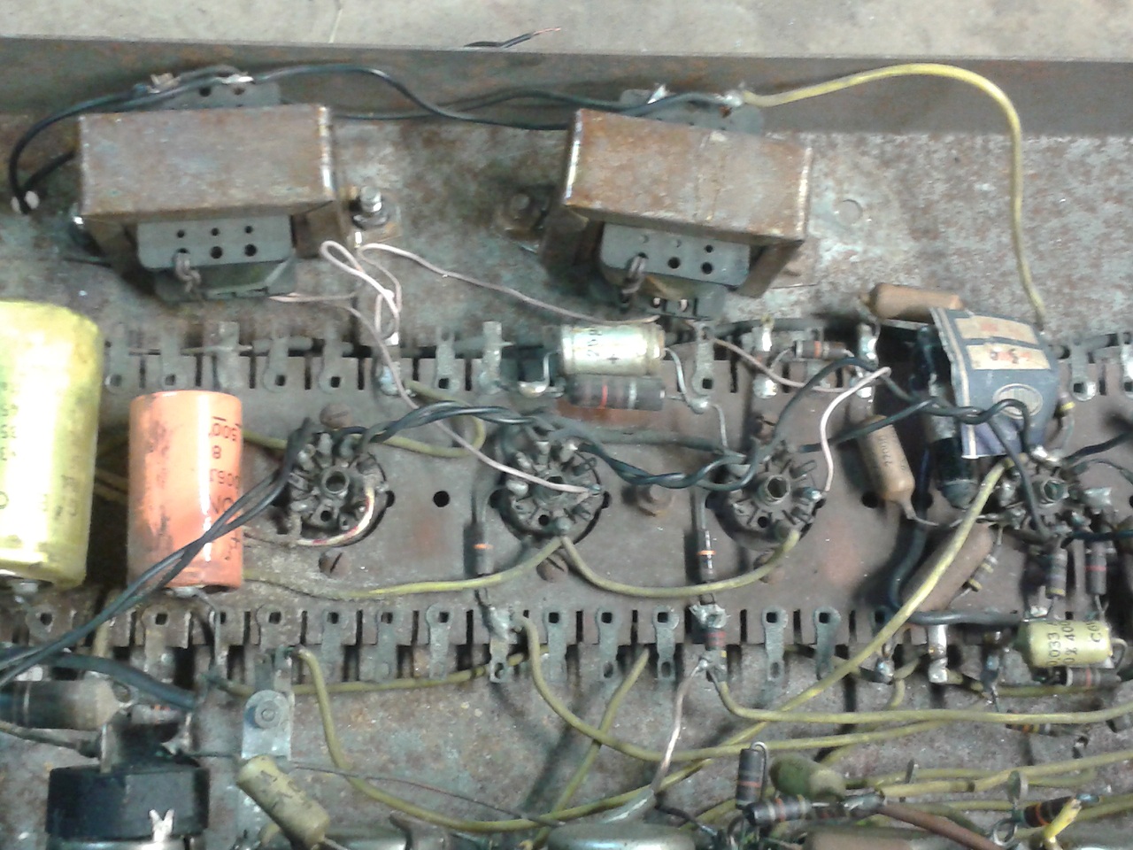

Ci sono un pò di cosette che non capisco ad esempio oltre al TA ci sono 2 TU (???)
e il condensatore giallo con 2 linguette sotto e una sopra???
naturalmente voglio restaurarlo e fare le cose fatte bene, per cui avrò molto bisogno del vostro aiuto...
posto un pò di foto:

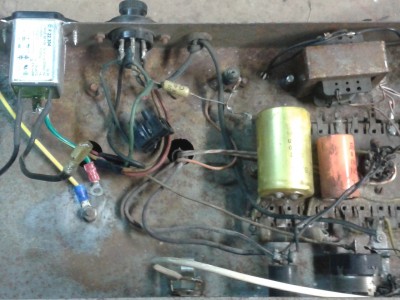

posto altre foto dell interno:

Prima di toccare qualcosa, mega servizio fotografico dettagliato per documentarti
quindi rilevare esattamente lo schema, poi ..................
poi smontare TUTTO e ricostruire pezzo per pezzo, partendo dal sistemare lo chassis per poi passare alla board
e ............ ma mi sa che sei già pratico no ? :face_green:

soprattutto la tagboard con le valvole in mezzo.....è l'antesignana delle PCB tube-on-board? :face_green:
per i due TU...o è stereo...
o volendo metterlo dentro per diminuire le interferenze l'hanno splittato e poi configurato o in serie o in parallelo :hummm_1:
Messaggi: 10019
Re: Amplificatore Vintage Corland, tentativo di restauro
Messaggio da Kagliostro » 01/05/2014, 15:27
Potrebbe essere che avevano già a disposizione piccoli TU per SE
oppure, se una PI non ci fosse, un doppio SE parallelato
Direi che tirare giù lo schema è d'obbligo, dai Pasquale, tira giù la bozza che poi lo disegno in FidocadJ

Oggi ho ricevuto la risposta dal Sig: Camillo Orlando (fondatore del marchio Corland), ad una mail che gli avevo mandato ieri pomeriggio.
E' una persona di 80 anni, ancora straordinariamente in attività, anche se da una 30ina di anni a questa parte non produce più amplificatori, ma si è dedicato a costruire degli impianti per creare "i suoni" ai modellini di treni su scala.
Mi ha detto che l'ampli è stato costruito molto probabilmente nel 1958, dato il numero di serie riportato nella cassa,
Ecco la mail:
Salve. Sig. Pasquale,
l'amplificatore in suo possesso dal numero di serie riportato, è stato costruito intorno al 1958,
Purtroppo non sono più in possesso degli schemi antecedenti gli anni 70.
Per quanto riguarda i 2 trasformatori d'uscita, a quei tempi vi era difficolta'
a trovarne, e provvisoriamente avevamo risolto il problema in quel modo.
In seguito avremmo risolto il problema costruendoceli da noi.
Il cond 32 M.F. è doppio, e se ben ricordo erano a 350 V.
Certamente saranno da sostituire.
Le invio cordiali saluti,
Camillo Orlando

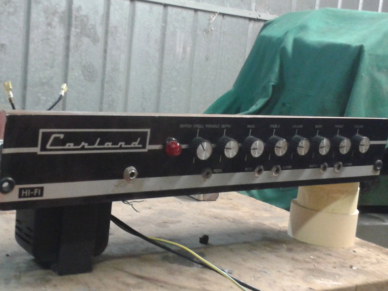

Oggi sono andato avanti coi lavori a pieno ritmo, altro che festa del primo maggio!!!! :mang:
ho provveduto a rimuovere la Board, completa di potenziometri e trasformatori, ed ho carteggiato e verniciato tutto lo chassis di un bel nero che fa la sua figura, ovviamente a parte tutti i punti di massa che ho provveduto a lasciare a lamiera viva.
Successivamente ho provveduto a dare una bella pulita dallo sporco trentennale tutta la board, facendo largo uso di disossidante e verniciato i trasformatori di un bel nero, in questo modo è tornata pulita e splendente, quasi come un tempo... :lol1:
Capitolo trasformatore di alimentazione:
è parecchio vecchiotto;
i cavetti al secondario , a parte la polvere rimossa erano ok, mentre:
i cavetti al primario si sbriciolavano solo a guardarli, completamente marci ed arrugginiti...
ho provveduto quindi a smontarlo dalla calotta, tagliare i cavi a 2 cm dall' inizio e saldargli delle prolunghe con fili nuovi, applicando della guaina termo restringente. di più non mi fidavo a fare perchè se mi restano in mano avrei dovuto sezionare ed eventualmente riavvolgere il tutto...non se ne parla per ora...
Secondo voi è sicuro il procedimento o si può fare di meglio? :hummm_1:

Sento che hai deciso per un restauro esatto, mantenendo anche il layout dei componenti come in origine, non solo lo schema
Avrai sicuramente fatto una documentazione fotografica prima di iniziare e ....... mi piacerebbe vederla per dare un occhiata ai dettagli
se vuoi un metodo semplice per l'upload, posta qui le immagini, è molto semplice e comodo https://imgur.com/
Per rilevare lo schema io faccio così, disegno una valvola per foglio (così come vedo lo zoccolo) e tutti i componenti che sono collegati ai pin, riportando anche i valori
finito di fare i vari fogli, segno i collegamenti tra un foglio e l'altro, poi, alla fine disegno TA e TU e completo lo schizzo
fatto questo, guardando il layout che ho disegnato, incomincio a disegnare a mano lo schema, alla fine lo riporto in CAD
Se fai un pezzo di layout alla volta e lo posti, poi vediamo assieme di rilevare lo schema

Stamattina, sono andato abbastanza avanti coi lavori...
Alla fine ho optato per mantenere il layout originale perche, apparte il caos del posizionamento dei componenti che provvederò a sistemare quantomeno per capirmi , non sembra male, le saldature sono fatte bene, al limiite le ripasso...
Piuttosto tutta la cavetteria sicuramente è da sistemare e da ordinare...
Oggi pomeriggio comunque provo a buttare giu una bozza di schema...

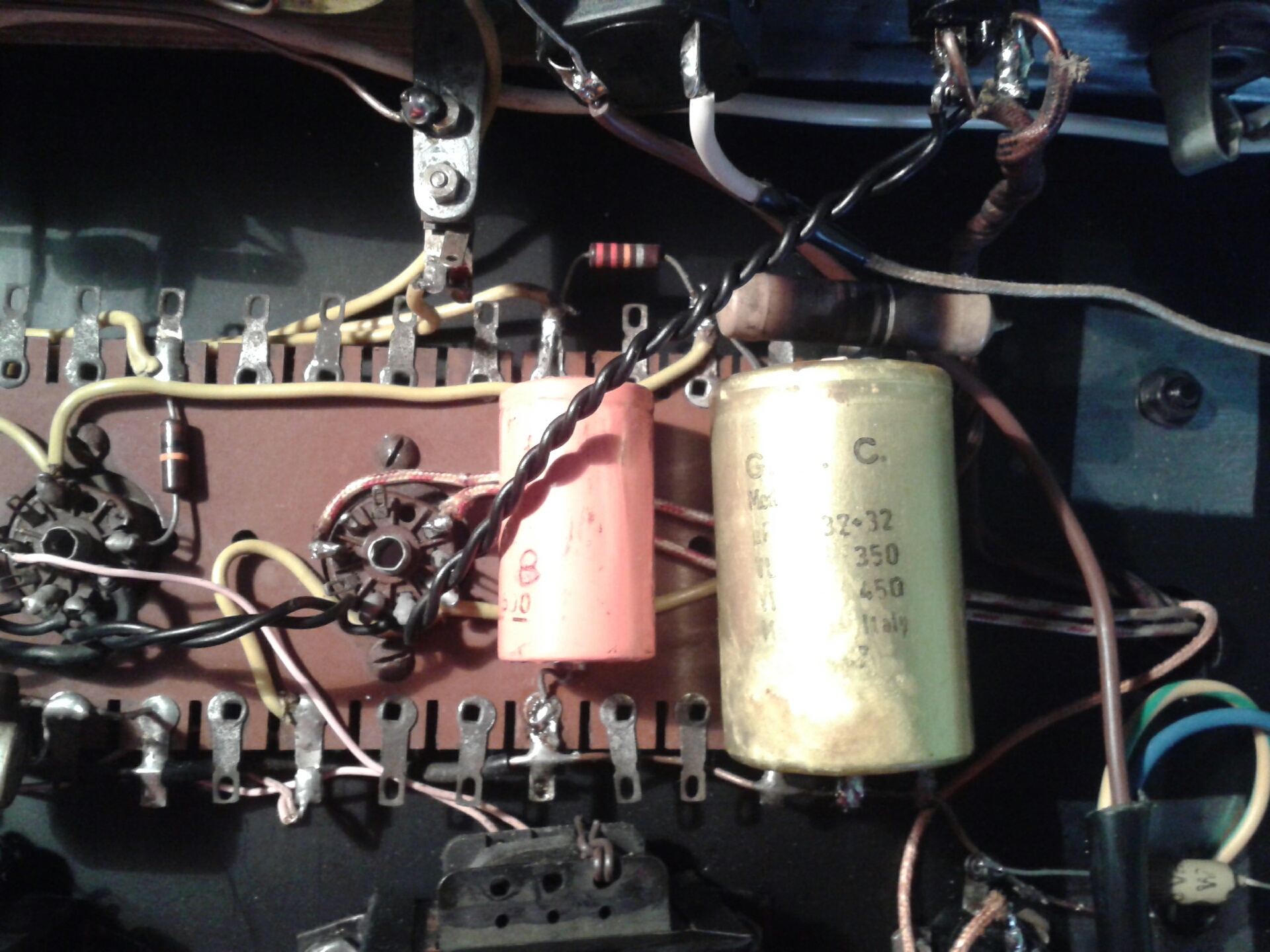

Oggi ho investigato un pò sui componenti montati, e devo dire che sono rimasto molto sorpreso...
i CAP sono tutti MULLARD MUSTARD e FACON, apparte i 2 elettrolitici e un altro paio di ceramici...
Poi ci sono anche questi 3 condensatori da 5000pf (simili ai secondi nell immagine)
http://www.radiomuseum.org/forumdata/us ... s/pic1.jpg
che andrò anch'essi a sostituire perchè il loro stato attuale non mi convince molto...
pensavo di montare dei TAD Mustard Cap 4,7nF
Volevo chiedervi poi, qualche info riguardo la grossa resistenza collegata ai capi del condensatore giallo doppio..
quella presente è completamente annerita e i colori presenti non si riconoscono...
Al teste misura 4,7K ma ho qualche dubbio...avete qualche idea?

Ciao Pasquale
Per la res, senza lo schema, bisognerebbe davvero avere la sfera di cristallo ;)
con quello poi vediamo :face_green:
