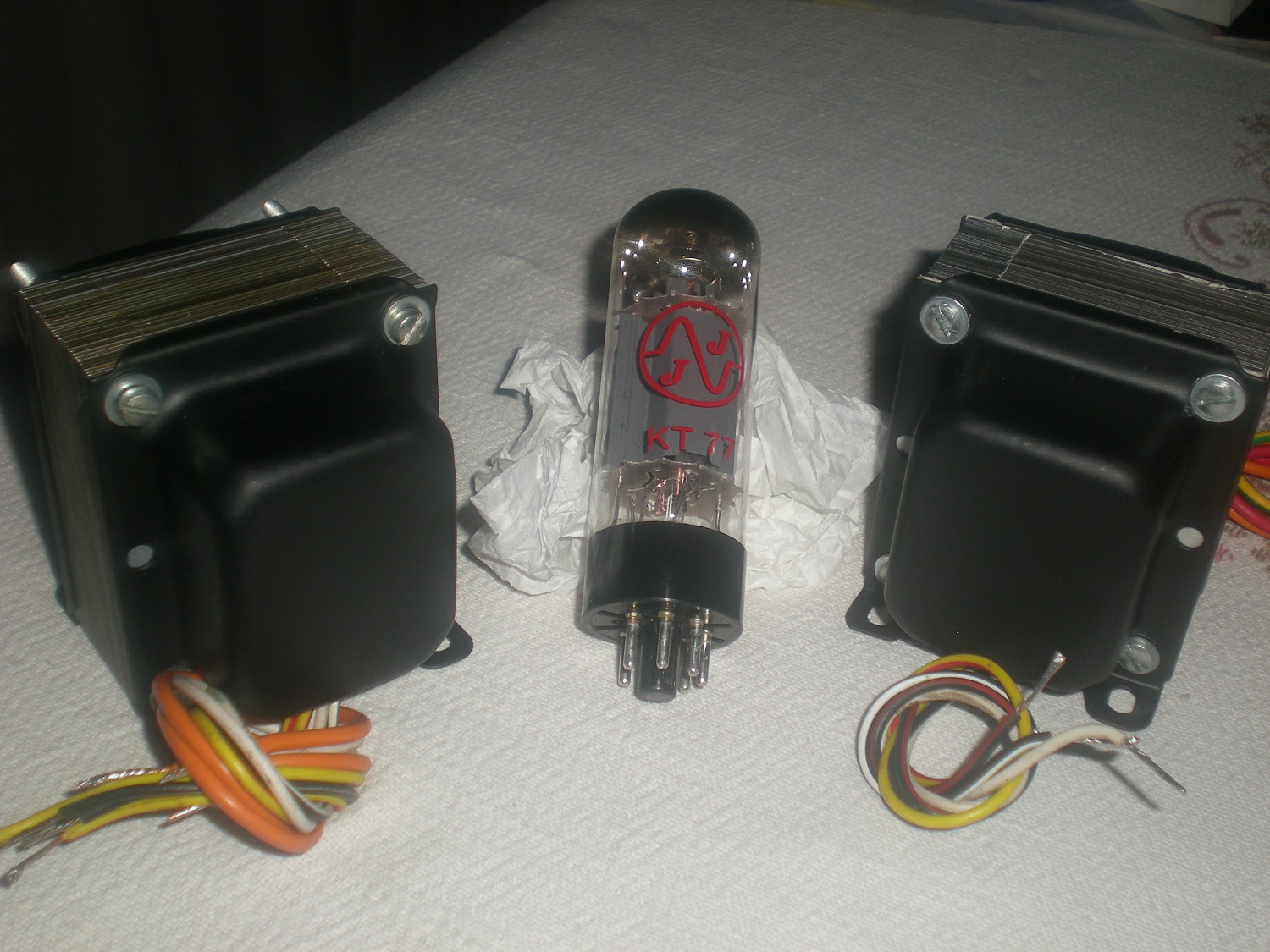

sullo slancio del "riciclo piccoli trasformatori" stuzzicato da K, con la necessità di utilizzare una KT77 non machata e nell'attesa degli inarrivabili back order di banzai per finirmi la mark...
Ho avuto un idea sufficientemente malata da poter essere portata avanti :face_green:
Ho già avvolto i due trafi
TA: 220V, 270V 100mA - 6,3V 2A - 13V 800mA
TU: 3300 - 3700 - 4000 ohm, 4 - 8 ohm

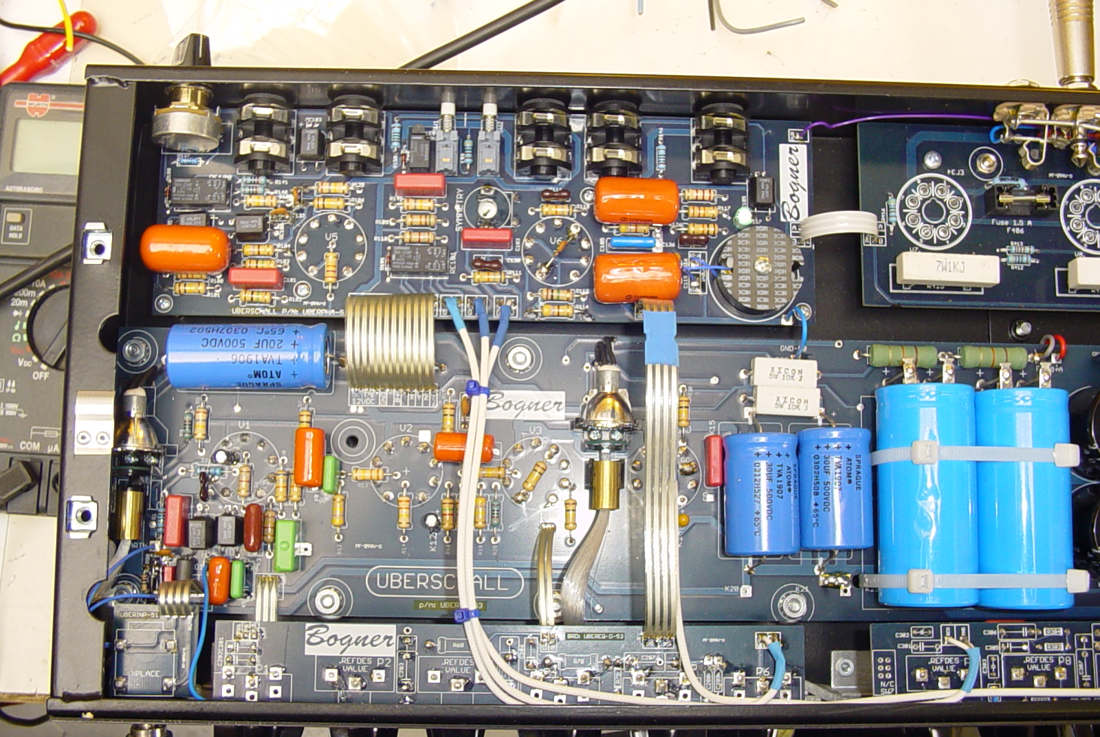

Non so se questo vecchio post di Robi ti possa far comodo
the preamp b+ is around 300-320vdc IIRC. you can see the interstage dividers in the pictures. also there is no cold clipping stage. the first stages plate resistor is 180K with a 1.8K cathode resistor. the rest of the preamp stages have 100K plate resistors. the second stage has a 2.4K cathode resistor. the third has a 1.5K, and the fourth has an 820R.
Hi Joey,
I have some similar infos for polarizations, except the cold stage.
- 1st to 2nd stage: 4n7 to 470k (gain), then 470k//470p to 470k
- 2nd to 3rd: 2n2 to 470k - 470k
- 3rd to 4th: 22n to 470k//470p - 470k
- 2nd and 3rd stage plate bypassed 470p
- 2nd stage cathode bypassed 2u2
- 3rd stage cathode resistor: 15k
- 4th stage cathode resistor: 1k
- typical marshall eq and PI polarization

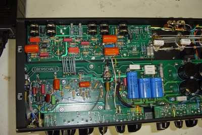

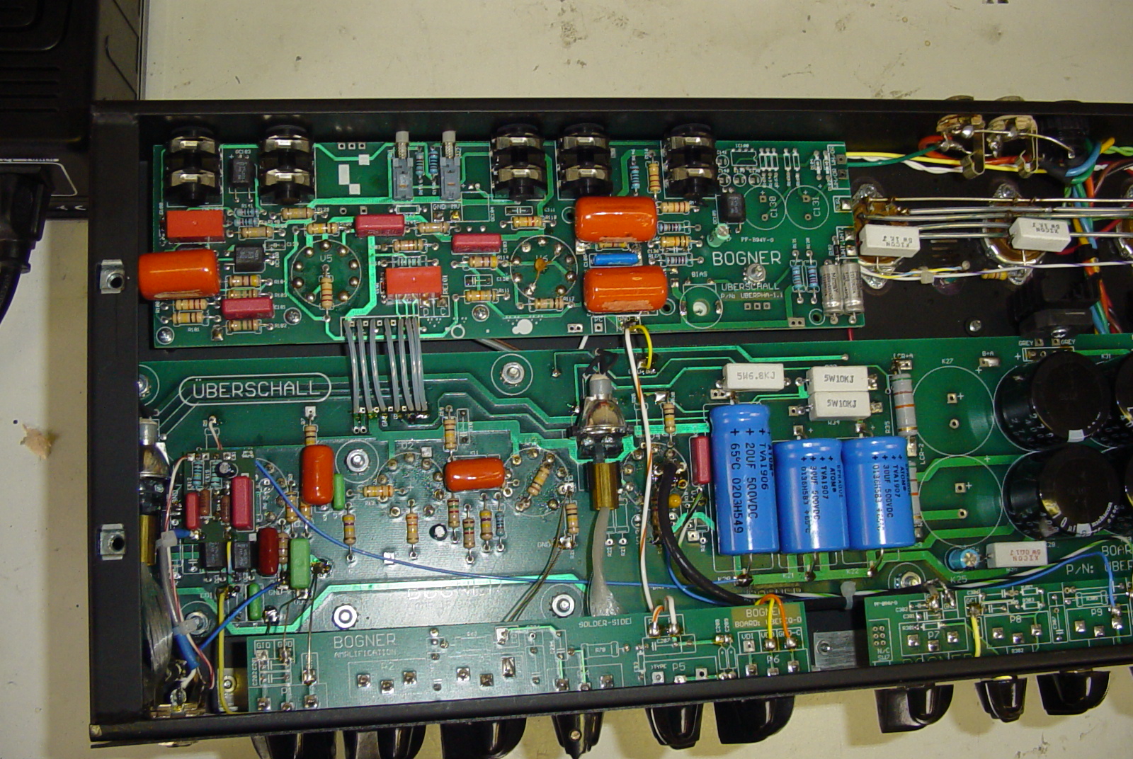

questo è un altro pezzo che ho trovato (ma che a te non serve, perlomeno per questo progetto)
In allegato altre cose che ho trovato
Re: Uberschall 10W
Messaggio da MapleMarco » 30/07/2014, 11:20
Grazie delle foto!
la PI è la parte più chiara che ho trovato...ma non mi serve essendo SE :muro:
tutto sommato però le informazioni tornano, tranne per il catodo del terzo stadio...
mi sarei aspettato qualcosa di freddino (tipo 39K per intenderci)
e invece trovo sempre 1k5//2u2 messo in serie ad un'altra 1k5...
pochino :hummm_1:
non è che la seconda 1k5 (quella che sta tra 1k5//2u2 e massa) in verità sia tipo 15k? :hummm_1:

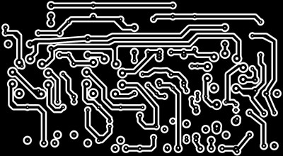

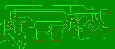

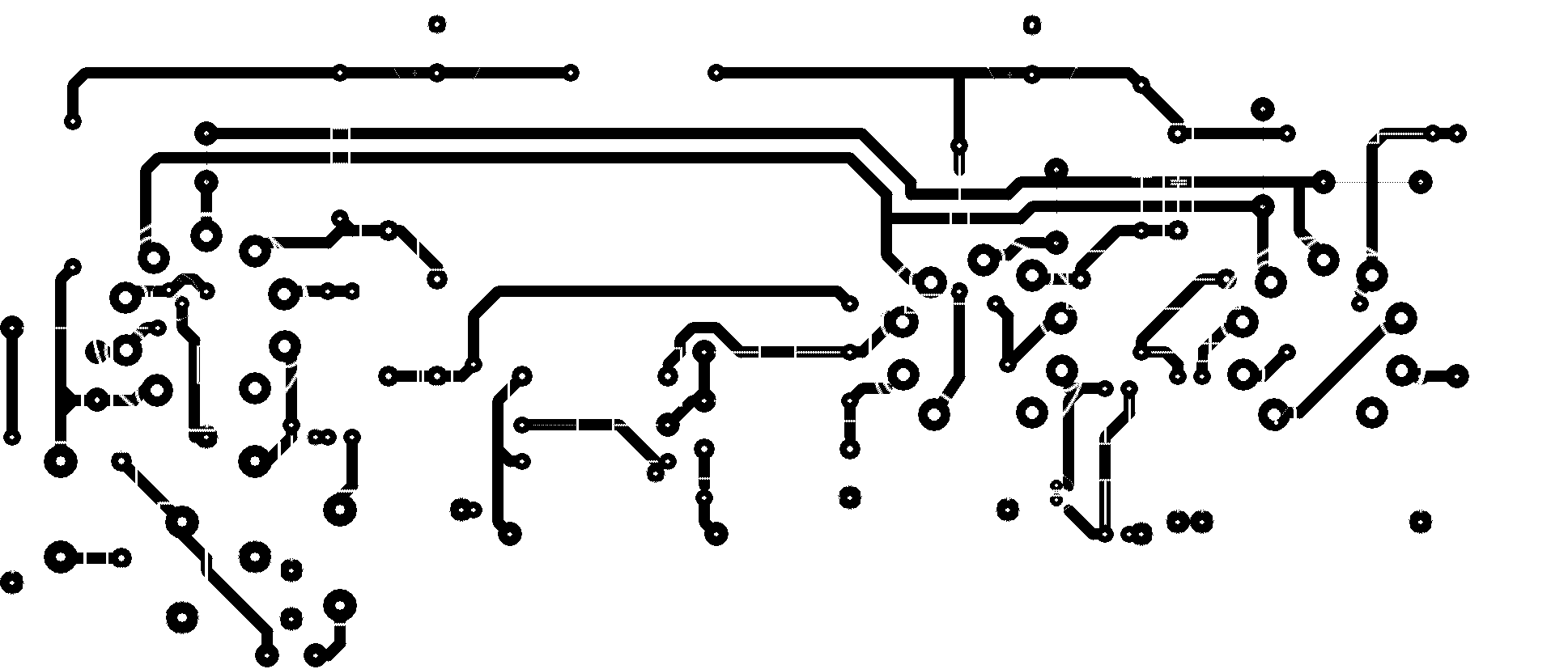

Messaggio da MapleMarco » 30/07/2014, 16:41
Sono pure venuti carini :ok_1:
PCB finita...non riuscendo ad accedere a SLOclone, intanto ipotizzo che lo schema sia corretto, poi magari se si scopre il valore reale di quella resistenza...lo correggo!! :muro:
ubershall PCB.pdf
(240.7 KiB) Scaricato 364 volte

Messaggio da MapleMarco » 30/07/2014, 23:57
fortunatamente, le foto postate da K sono state sufficienti...
si vede sul catodo di V2 chiaramente il cap da 2u2 e le due resistenze...marrone-verde-rosso entrambe...
quindi dubbio risolto! :numb1:
(la foto è talmente chiara che ho praticamente retroingegnerizzato tutti gli stadi :face_green: )
Messaggi: 9845
Re: Uberschall 10W
Messaggio da robi » 31/07/2014, 10:57
Avevo totalmente perso questo thread.
Confermo che la configurazione 1k5+1k5//2u2 è giusta.

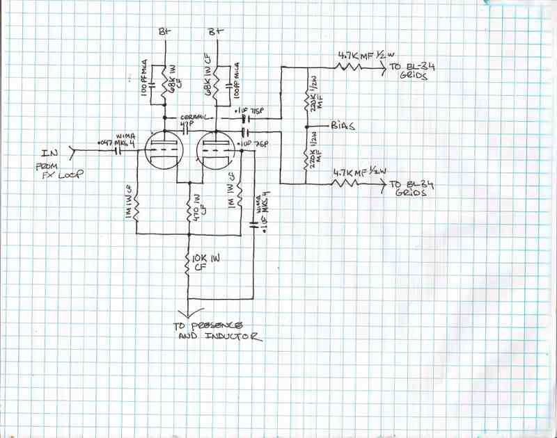

Messaggio da MapleMarco » 31/07/2014, 11:25
come riportato nello schema quindi?
ubershall-schema.pdf
(16.28 KiB) Scaricato 401 volte
grazie della conferma! :numb1:

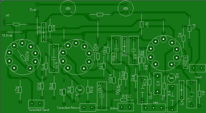

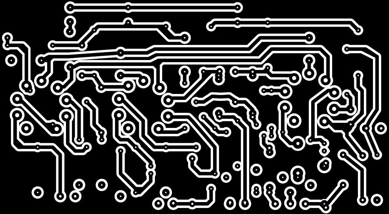

P.S.
la versione definitiva della PCB, rimpicciolita e con l'aggiunta del Presence:
ubershall-PCB.pdf
(241.12 KiB) Scaricato 355 volte
