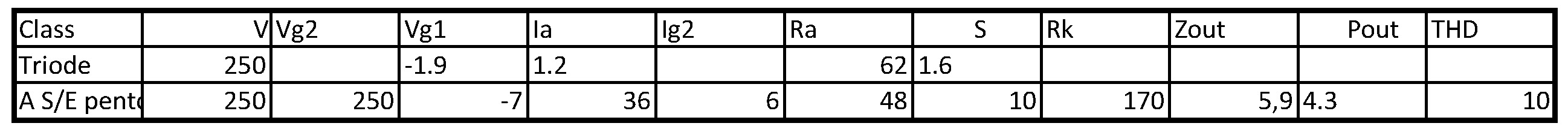

Sullo slancio delle imprese di MapleMarco volevo realizzare un T.U per un single ended (inizialmente pensavo a una ECL86 o un EL36) avendo già a disposizione il trafo da riavvolgere la scelta della valvola dipende dal T.U. che riesco a realizzare...qualche numero: sezione interna del nucleo in plastica 22 x 25 mm (i lamerini hanno la colonna centrale C=20 mm e una sezione AxB=30 x 10 mm) l'impedenza del cono è da 4 ohm (essendo progettato per un combo non servirà fare più di un secondario)...se ho letto correttamente il datasheet della ECL86 mi trovo con un impedenza di 5900 ohm e una tensione intorno ai 250 volt...fin qua sono giusto?

Direi che con i dati della ecl86 ci sei 4.3W output su carico da 5.9K con anodica di 250v

Quindi secondo marco 5W/0.036A sono 138V (dicimo anche 140)...proverò a riutilizzare le formule Giunchi o se ne avete di piu semplici o piu immediate postate pure
Re: Il mio primo trasformatore
Parametri base=
ricavati da datasheet philps ECL86, configurazione single end, pentodo, classe A.
Za=7000 ohm (impedenza di carico anodica richiesta dalla valvola)
Zc=4 ohm (impedenza cassa)
Ia=0.037 A (corrente polarizzazione anodica)
potenza assorbita dal avvolgimento primario del trafo P1=Za * Ia^2= 7000 * 0,037^2= 9,58 W
tensione avv primario (che e uguale alla tensione anodica) V1= radiceQuadrata(P1 *Za)= 258 V (circa simili ai dati philips)
ipotizzando (senza calcolare a mano ma ho il programma sotto mano che me lo dice) un rendimento di n=72.6 %
P2=P1 * n= 9,58 *0.726= 6.9 W , corrente secondaria I2= radiceQuadrata(P2/Zc)=rQ(6,9/4)=1,3 A
sezione netta ferro= 4,5 cmq
induzione magnetica =0,7 Wb/mq (valore limite nel single ended)
densità corrente avvolgimenti = 3 A/mm2
frequenza minima riproducibile =50 Hz
spessore traferro = 0,15 mm se lamierino tipo EI, altrimenti il doppio se lamierino 2 colonne.
fem spira e= 4,44 *fmin*B*sezione ferro*10exp-4=circa 0.07V
spire
N1= V1/e=259/0,07= 3700 spire
V20=6,09V (calcolata dal programma in base alla potenza del trafo)
N2= V20/e= 6,09/0,07=87 spire
controllando gli ingombri col programma entra giusto a patto di distribuire molto bene l avvolgimento.
riassumendo i dati del avv.
avv1= 3700 spire filo 0,12 diametro nudo, resistenza avv finale 725 ohm. 21 strati
avv2=87 spire filo 0.7 diametro nudo. 3 strati
spessore isolante strato\strato =0.1 mm
spessore isolante avv\avv=0.2 mm
credo sia tutto, ovvio da rivedere in base al materiale che si ha a dispozione.

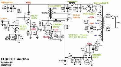

per la el 36 dando una occhiata molto rapida nn credo che venga usata in ambito hi fi.
invece pare di si come dati trovo
configurazione classe A singolo tubo,
Va=250v
Vg2=250V
Rk=90ohm
Ia=75 mA
Ra=3,5 Kohm
pot=8W
Va=250v
Vg2=250V
Rk=90ohm
Ia=75 mA
Ra=3,5 Kohm
pot=8W
- Messaggi: 10067
Era un tubo usato nelle TV (e non per l'audio, mi pare finale di riga) e in diversi amplificatori Pblic Address
ma sempre in PP, l'uso in SE dev'essere stato fatto in ambito HiFi artigianale
