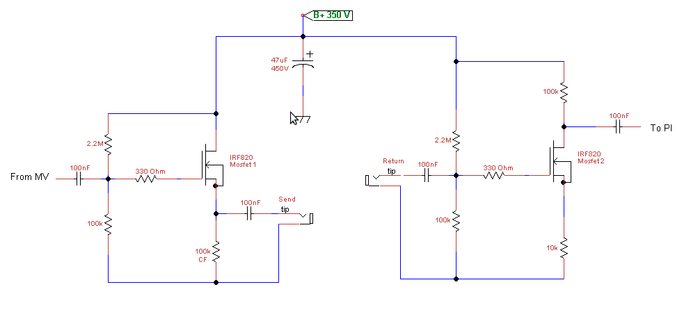

Guardavo in giro, ma mesa di suo monta solo loop pilotati dalla valvola...
C'è qualche costruttore dal quale ispirarsi per il loop a stato solido?

Ceriatone Kleinulator oppure un FX a Mosfet

mlessio ha scritto:Secondo voi un loop effetti a stato solido è una porcheria devastante?!
No, basta che sia fatto bene e che il segnale sia relativamente basso, poi puoi farlo anche a mosfet.

Sinceramente non credo di essere in grado di progettarne uno!

Per le mod e il loop effetti aprite un topic nuovo, altrimenti non si capisce più nulla :D
