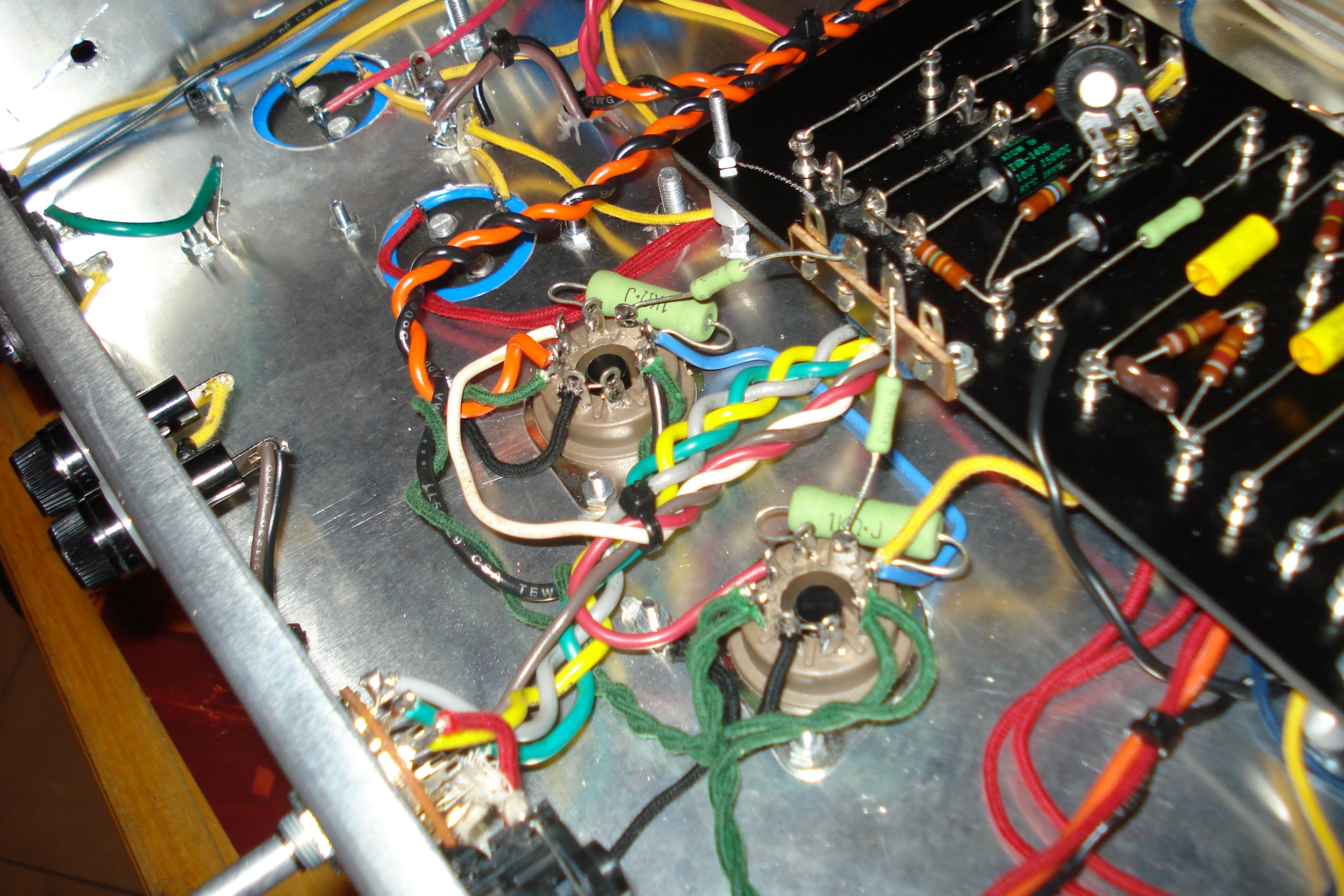

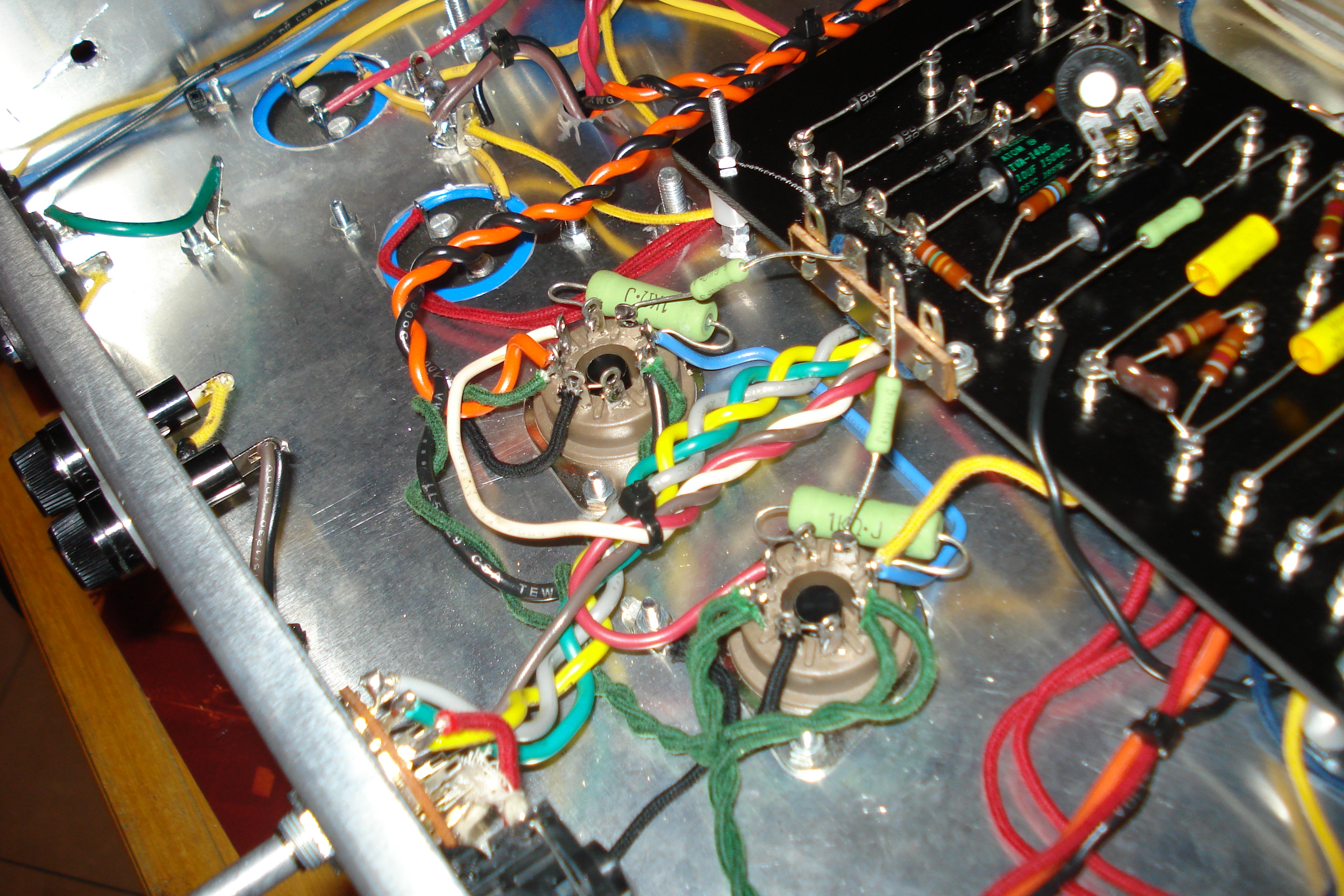

un'altra

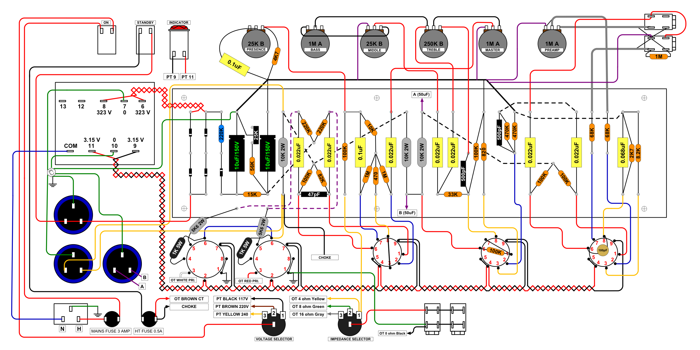

questo è il layout

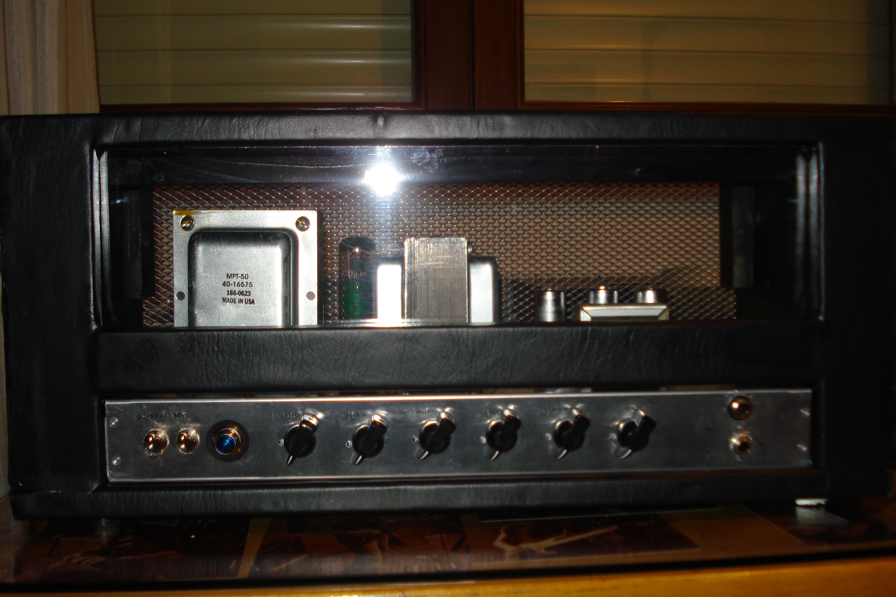

e questo è il prodotto finito

luix ha scritto: Due foto? Il layout che hai seguito??
Io ho appena terminato il pre della 2555 di zio slash e gli ho dovuto abbassare i condensatori di filtraggio da 100uF a 22uF perchè il trasformatore non ce la faceva!!! Dato che i trafi marshall sono notoriamente sottodimensionati prova ad abbassare il primo condensatore appena dopo il ponte di diodi...
Altra cosa che puoi controllare è sicuramente il cablaggio delle masse...
Quanto è lontano il cavo dell'alternata dell'anodica dall'ingresso del preamp?
per quanto riguarda l'alternata dell'anodica e lìingresso del preamp noterai che si trovano uno l'opposto all'altro..per le masse io mi sono attenuto fedelmente a al progetto come potrai notare la foto con il layout..mah non so che fare..secondo me il rumore è troppo presente.

ho postato delle foto prima che montassi i jack di plastica..ora ha due cliff all'ingresso ma il problema c'è ugualmente...proverò a staccare il polo centrale della presa e poi ti farò sapere...
