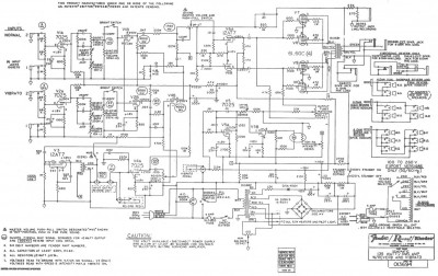

Vabbè, passiamo al problema, dopo aver montato tutto, controllato che tutto fosse a posto, do l'alimentazione ed alla prima plettrata seria noto una presenza di alti esagerata, fastidiosissima. Vi allego un file audio per farvi capire e lo schema che ho seguito.

diciamo che tendenzialmente quell'amplificatore è molto brillante e duretto di suo.
Sia la versione 135W sia il piccolo da 70W. Difatti non amo molto la configurazione UL e le PI con 12at7 per ampli da chitarra.
Però effettivamente qui sembra ci siano mille bright su ogni stadio, anche da come satura.
Che chitarra hai usato per la registrazione? Come era regolato l'ampli? Ed il bias?

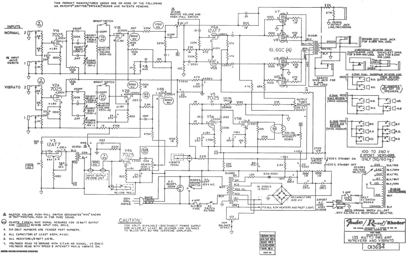

Messaggio da Kagliostro » 19/02/2013, 10:54
Ciao Raf, spero di sbagliarmi
Twin rev 135 - MV.jpg (7.71 KiB) Visto 6402 volte
ma il pot del MV dovrebbe essere un pot con presa fisiologica e quindi lo puoi sostituire con uno identico oppure lo devi emulare con un commutatore rotativo
solo che con il commutatore rotativo risolvi solo il problema della presa fisiologica e non dell'interruttore PP
è una bella gatta da pelare se non trovi il ricambio originale

Kaglio, purtroppo il ricambio originale è introvabile. Quella presa fisiologica col cap da 120p dovrebbe essere una sorta di bright o mi sbaglio? comunque non ho collegato quel cap, e non credo che collegandolo risolvo la questione degli alti che sembrano stilettate.
Stavo pensando invece, se agissi sul feedback aumentando il cap da 10n a 100n o più? Adesso purtroppo sono al lavoro e non posso far niente.....

Ciao, dunque il feedback è 820R in parallelo con 10n su 100R. La frequenza di taglio è 19400Hz.
Quindi sopra i 20k attenua (è nel feedback), a questo punto proverei con 47n, così che tagli sui 4kHz, e poi puoi giocare lì intorno.
