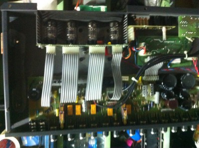

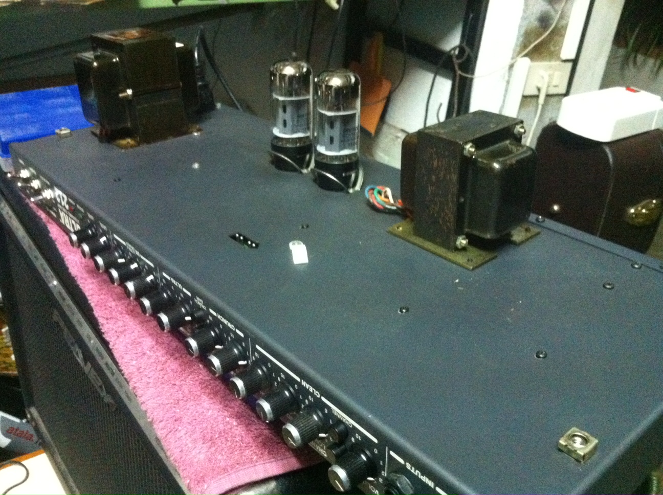

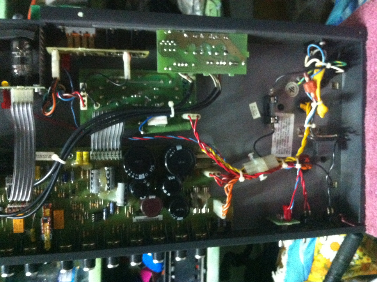

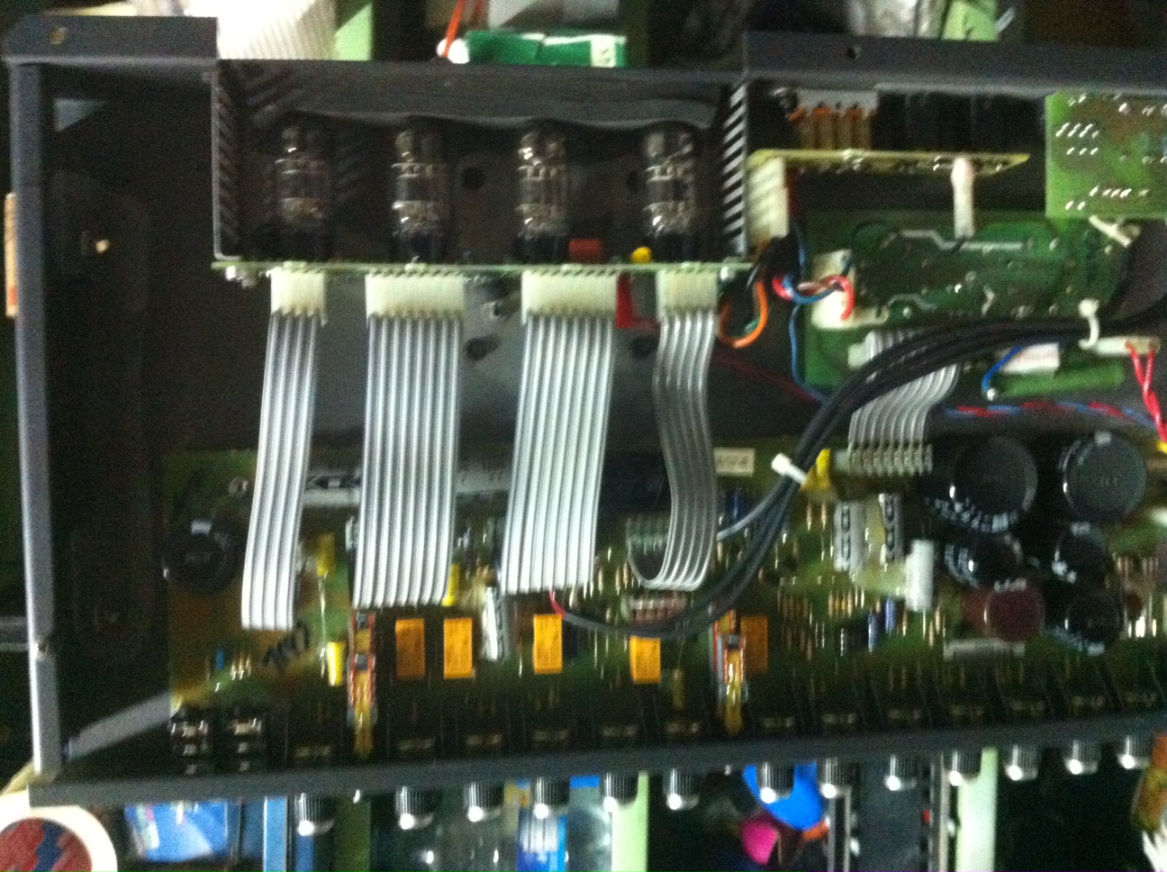

tirando le somme dovrei quindi prendere delle resistenze come queste per il carico fittizio:
2x http://www.banzaimusic.com/4-7-Ohm-50W-wirewound.html per un totale di 9,4R per 100W
e nel caso la ronza dipendesse dal trasformatore stringere i bulloni (ma di quanto???)
e poi sostituire i 6 caps del filtro di rete (panasonic vanno bene o meglio gli originali Nichicon?)
il tutto per una spesa di una 40ina di €..
se il problema dovesse persistere?
nel frattempo vi allego qualche foto
