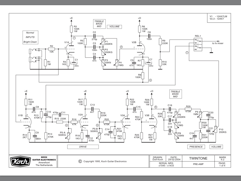

Mi Sn sempre chiesto come fosse il modello successivo al mio twintone con quella levetta switch od/od+..
Beh... Qualcuno ne parla bene.. Altri così così... A me piacerebbe dare una spinta in più al mio Ampli dato che sono generi pesanti.. Nonostante adesso il suono drive sia eccezionale... Bello Ciccio e corposo...
Vorrei mettere mano e aggiungere questa sezione +...pensate sia possibile??
e
Vorrei sfruttare un dpdt al posto dei relè...comunque devo capire bene come

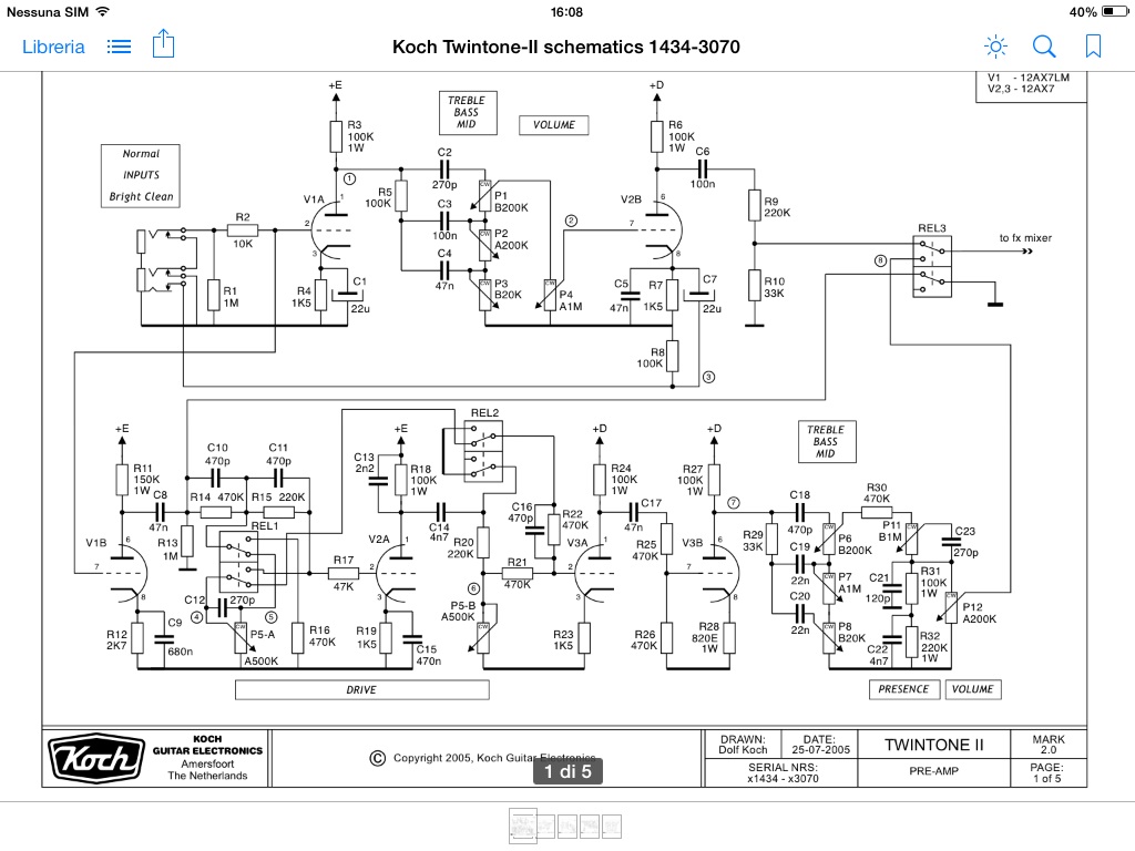

Guarda, ad essere sincero, un Twintone II mi è anche passato per le mani tempo fa
ma neanche ricordo come fosse organizzata la PCB
il Twintone poi non l'ho proprio mai visto (dal vero) e quindi non saprei proprio se la cosa sia fattibile dal punto di vista "meccanico"
dal punto di vista elettrico, se confronti i due schemi, il Twintone ha un fusibile da 0.5A sulla sezione del PS che alimenta i relè
mentre nel Twintone II il fusibile è da 1.6A, il che fa supporre che nel trasfo del Twintone non ci sia abbastanza corrente
per aumentare il numero di relè presenti, ma questo potrebbe essere risolto con un piccolissimo trasfo aggiuntivo
e non sarebbe un grosso problema, devi vedere tu se co sono gli spazi necessari alla mod

Ecco come si presenta a livello di pcb il I E il II
Ed ecco layout completi.. X avere un ideappiù completa della gestione dei relè...
Koch Twintone-I schematics 1045-1433.pdf
(73.6 KiB) Scaricato 2073 volte
Koch Twintone-II schematics 1434-3070.pdf
(194.08 KiB) Scaricato 905 volte
