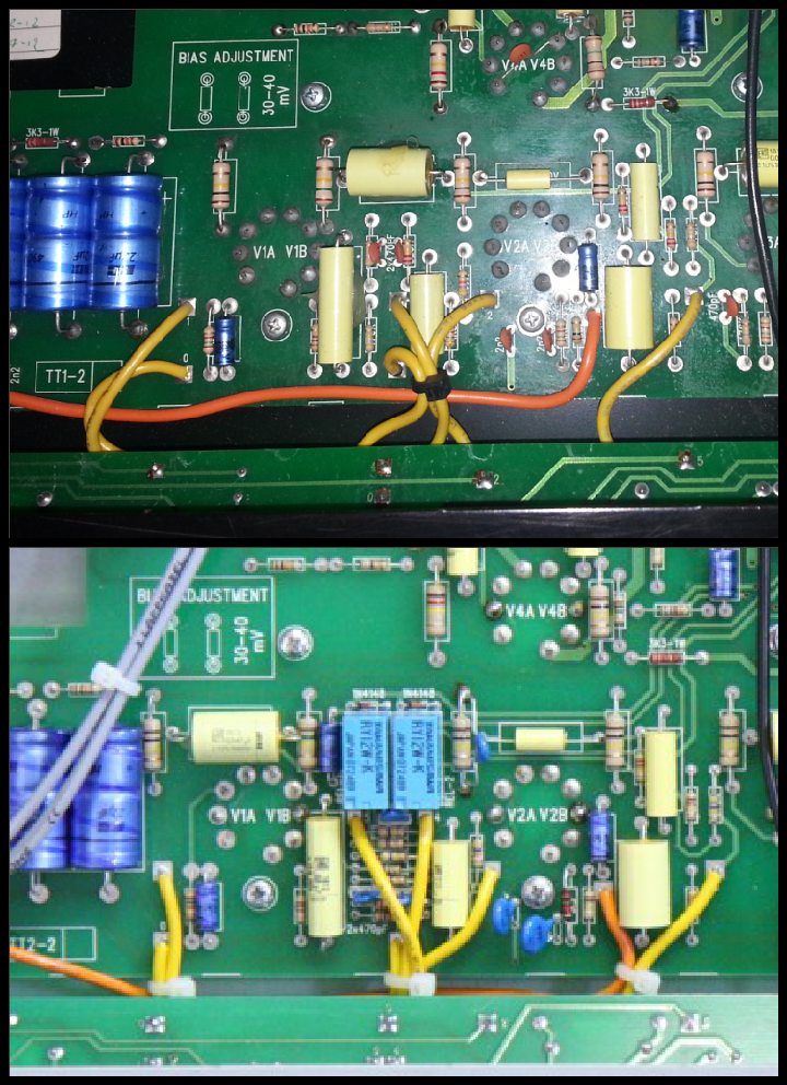

Ecco come si presenta a livello di pcb il I E il II
Ed ecco layout completi.. X avere un ideappiù completa della gestione dei relè...
Dal punto di vista meccanico non è un grosso problema, nel senso che lo spaziolo lo trovo, a drischio di dover fare buchi e alloggiamenti esterni.. Non fa niente se c'è da modificare pesantemente l'Ampli

Le tre viti che stanno attorno ai relè (e corrispondono come posizione anche nel Twintone) le potresti usare come attacco per la PCB aggiuntiva
dovresti fare una basetta che sia abbastanza estesa ed usare delle torrette separatrici tra la PCB di serie e quella aggiunta e sfruttare quei fori per l'aggancio
però bisogna vedere se lo spazio in verticale è sufficiente
Personalmente non farei la mod se comportasse modifiche irreversibili all'ampli, se la si vuol fare o la si fa in modo che possa sembrare una aggiunta di fabbrica o si lascia perdere (io mi comporterei così)
Tieni presente che per fare un lavoretto del genere devi essere piuttosto esperto ed avere a disposizione tutta l'attrezzatura che può servire (tra la quale vedo anche una stazione dissaldante), non è una mod semplice da realizzare e rischi di rovinare l'ampli (ci vuol niente a scaldare troppo una piazzola della PCB e provocarne il distacco rovinando tutto)

L'ideale in teoria quindi sarebbe '' staccare '' la sezione, definire punto di ingresso e uscita, e riposizionar la sezione del II su una basetta sopra elevata... (al limite posizionata sottosopra )

Sì, ma per staccare la sezione da sostituire toglierei dalla PCB esistente un componente che fa da ingresso ed uno che fa da uscita alla vecchia sezione del circuito
ed userei i fori liberi sulla PCB (dove c'erano i componenti tolti) per collegarmi alla PCB di serie con la PCB della mod
Personalmente non taglierei mai una pista

Quando ti sei fatti un'idea della PCB aggiuntiva, realizza una basetta in cartoncino rigido con le stesse dimensioni,
bucala e mettici dei componenti come se fosse la vera PCB (al posto dei relè bastano anche dei cap delle stesse dimensioni)
fatto questo puoi controllare se come ingombri ci stai, posizionando questa falsa PCB dove hai pensato di installarla
