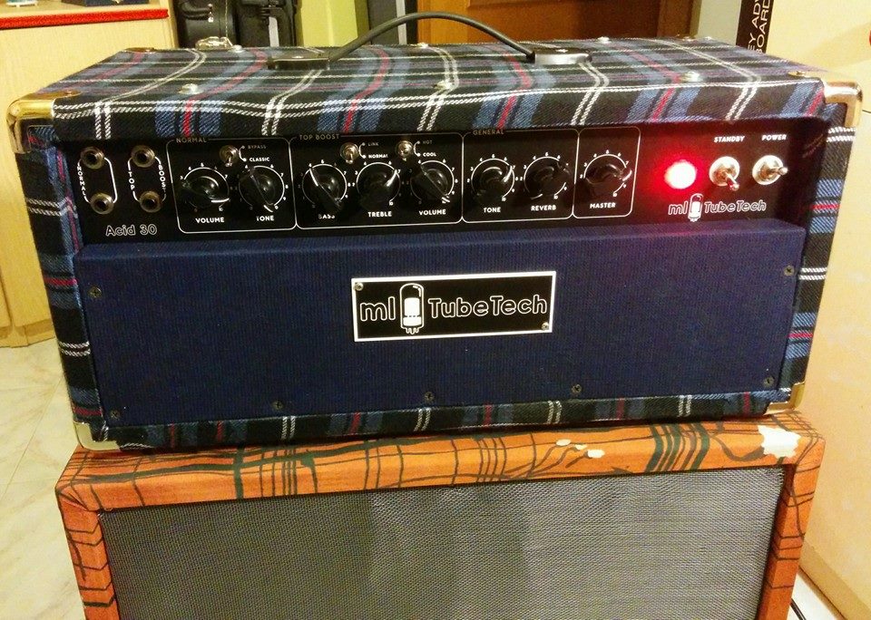

Re: Ispirazioni per nuovo amp. EL84 6V6 e info varie.
Amp finito, loop effetti e reverbero a parte.
Suona, non ho ancora potuto approfondire quanto bene, ma suona.
2 problemi:
- Poco volume... non pochissimo, ma mi aspettavo qualcosa in più...
- Sezione di alimentazione, lo switch modern/vintage che manda a massa C7 e C8 tramite le 2 res da 10K mi causa una caduta di tensione di 85V circa, che rende il suono una ciofeca. funziona solo in modalità modern, quando le resistenze sono bypassate. Idee su cosa possa essere la causa? Passiamo da 336V a 252V di anodica.
Problema 2 risolto, errore mio nel layout. Avevo dimenticato un condensatore.
Problema 1 risolto.
In realtà non è mai esistito... Solo che lo provavo con la cassa girata verso il muro!
Che ci volete fare... il laboratorio è piccino piccino!
Contando che l'ho ultimato alle 21 e 30, che vivo in un palazzo e che l'ho provicchiato a volumi ridicoli...
Direi che lo trovo equilibrato. Dove finisce il canale normale inizia quello top boost.
Equalizzazione ben distribuita e molto versatile avendo anche il taglio nella parte finale.
Soprattutto, tanta, tanta, TANTA dinamica! con una strato, volume al massimo, master al massimo(provata per 5 secondi netti) si riesce a tirare fuori un pulito decente arpeggiando con le dita e un crunch spaccapetto pennando forte.
Poi, mi riservo di rimangiarmi tutto lunedì quando potrò spararla e vedere quanto riesce a ringhiare.
Ma per ora sono quasi soddisfatto!
Suonato ora per una mezzora al rientro dai monti(parco del Mont Avic!)...
Che dire... con una strato, canale top boost, tutto a manetta... Solo giocando col volume della chitarra si passa da un ottimo pulito ad un crunch davvero spettacolare.
Con una les paul (coi 490 e 498T) il pulito non esiste... suono ovattato in entrambi i canali e sempre sporchino e gonfio... Però ragazzi, che crunch e che distorto! davvero delle martellate al petto!
Ha solo un problema...
Lo chassis, probabilmente complice il montaggio a testa in giù delle valvole, si scalda tantissimo nel punto tra le finali e la rettificatrice... al punto di non riuscire a toccarla con le mani.
Idee per ovviare a questo problema? se dopo mezzora è ustionante, probabilmente in un'ora a volumi da live mi scioglie la faceplate al posteriore!
In effetti quello del surriscaldamento è un problema degli AC30 e già con le valvole a testa in su, figuriamoci capovolte
Ho paura che ci siano solo due soluzioni
la prima, mettere una ventola di aerazione, magari di grosse dimensioni, in modo che sia più silenziosa
la seconda, rifare le faceplate e capovolgere l'ampli, prevedendo adeguate feritoie di aerazione
p.s.: Martino, non me lo ricordo più, il finale lo hai poi fatto tutto di el84 o hai fatto il mix el84 + 6v6 ?
