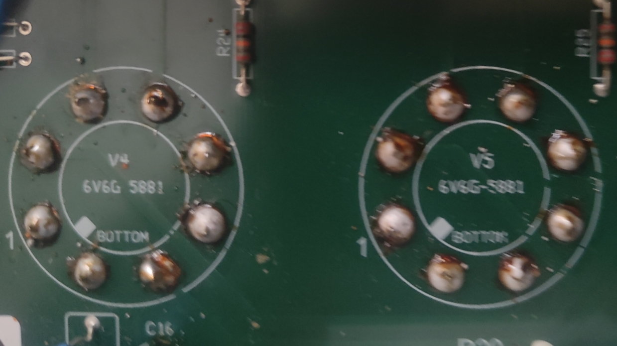

Mi sa che hai un problema
Le 6V6 assorbono 450mA ciascuna per i filamenti, le 6p3s invece il doppio o poco più ciascuna
Per cui 2 6v6 assorbono 900mA
Mentre 2 6p3s assorbono 1800mA e forse qualcosa di più (vedi i datasheet)
Corri il rischio di bruciare il TA

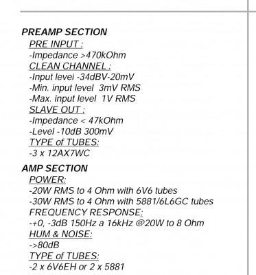

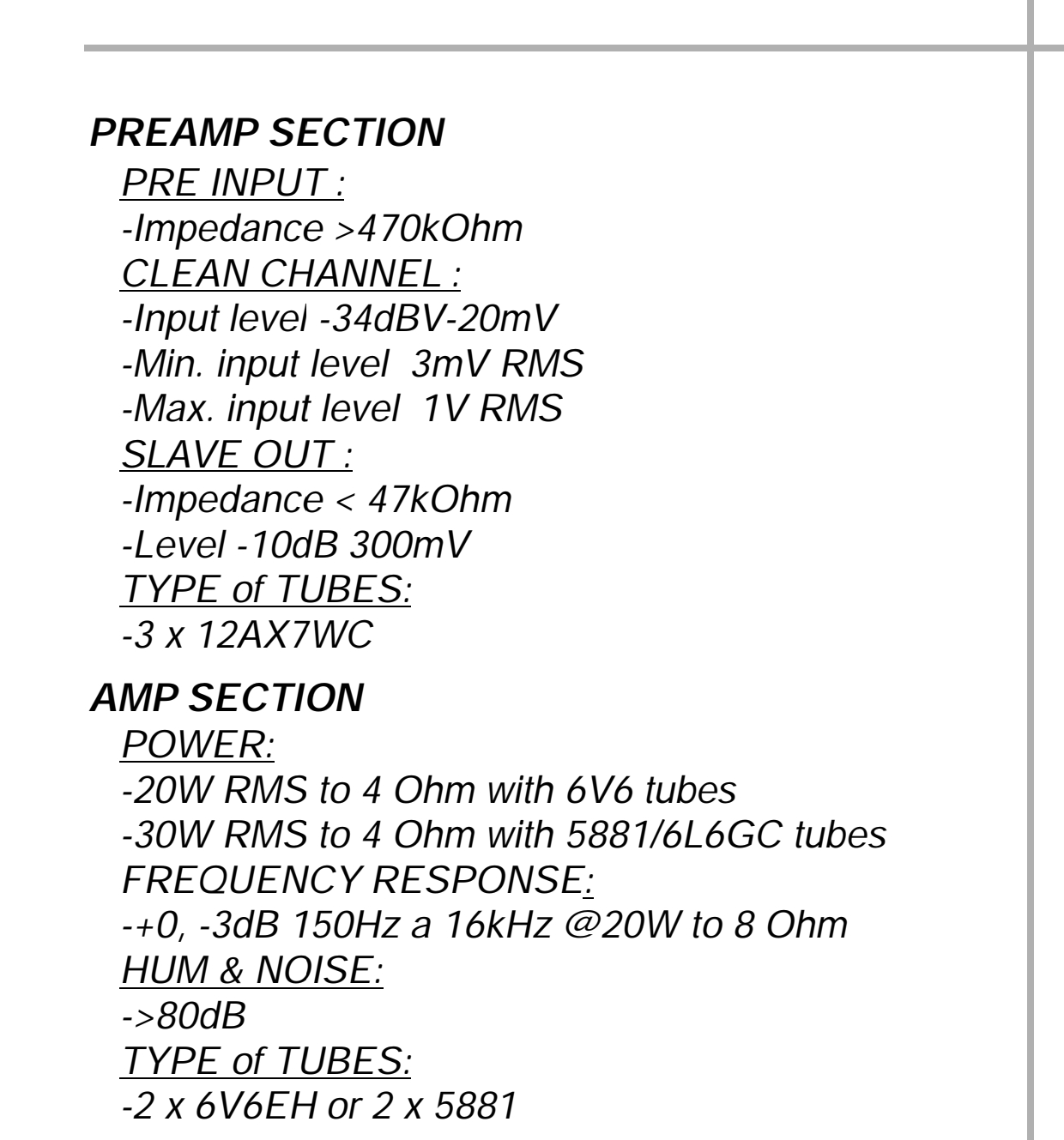

Questo ampli deve supportare le 5881..
Ho dato un occhiata in rete
Non dovrebbe esserci questa grande differenza..

Se quelle indicazioni sono del fabbricante OK, altrimenti solita prova con l'amp acceso con le valvole che assorbono di più per una mezz'ora e controllo temperatura (anche solo con le mani) sul TA, non deve risultare essere troppo caldo

Si, sono da manuale.
L'ampli oggettivamente scalda, così.
Non ho controllato specificatamente il TA..
Ma sono abbastanza tranquillo..
Inizialmente il problema era solo quella valvola difettosa.

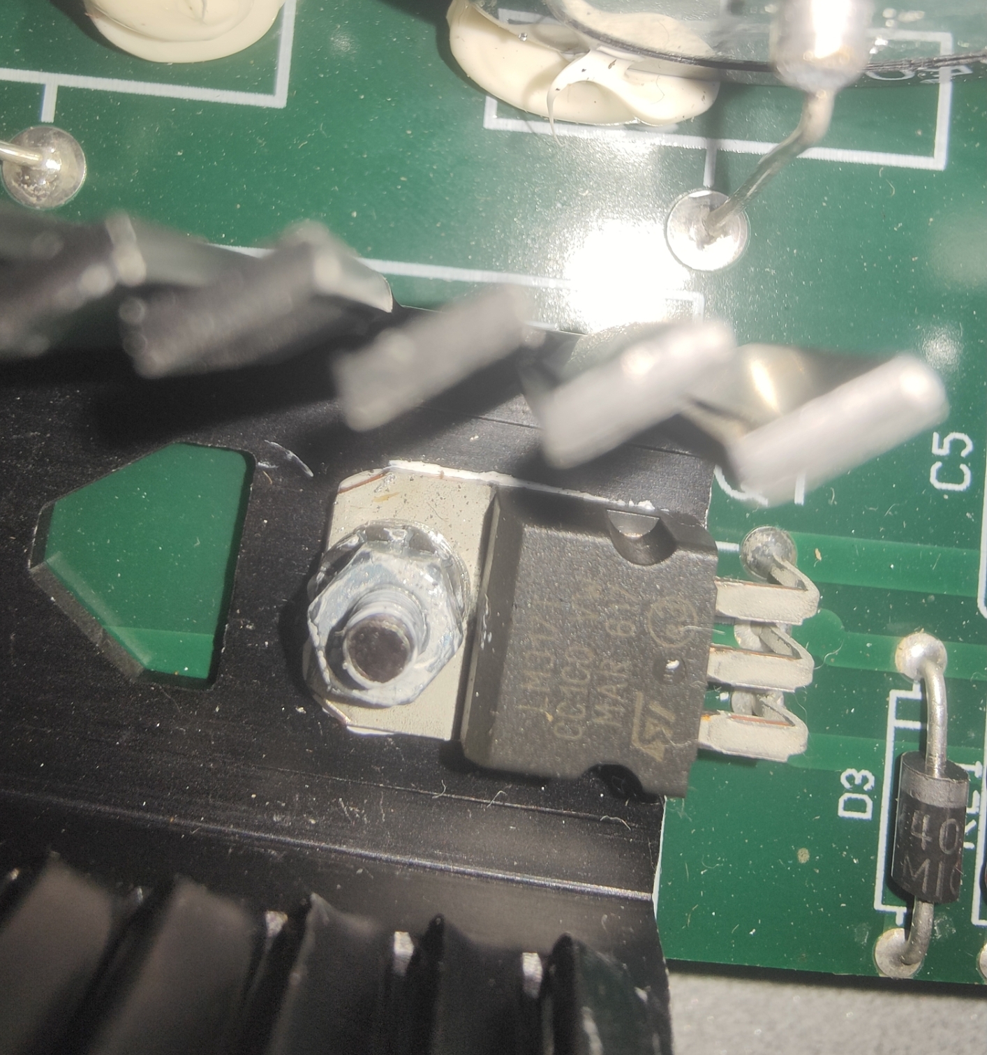

L'unica cosa che non ho fatto è stato controllare il bias, che qui è automatico.. Non c'è alcun trimmer.
Ho un misuratore di mA da collegare sui socket valvole.. Non devo nemmeno fare alcuna Mod e collegare resistenze ecc

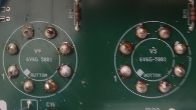

Chissà se è un fixed o un Cathode Bias
Anche perché cambiando da 6v6 a 6l6 un minimo di aggiustamento di solito lo si fa
Re: Cicognani 6V6 blues amp
Messaggio da robi » 17/09/2023, 22:35
Ciao, se è semplicemente un togli-metti per le finali, è per forza cathode bias, perchè la tensione di polarizzazione è molto diversa fra le due valvole.
Mi resta comunque il dubbio che non sia un ampli previsto con una versione 6V6GT ed una 6L6GC, perchè altrimenti non mi spiego la diversa potenza.
Per passare da 20 a 30W su un PP devi avere più tensione o una retta di carico più ripida (un diverso trafo d'uscita).

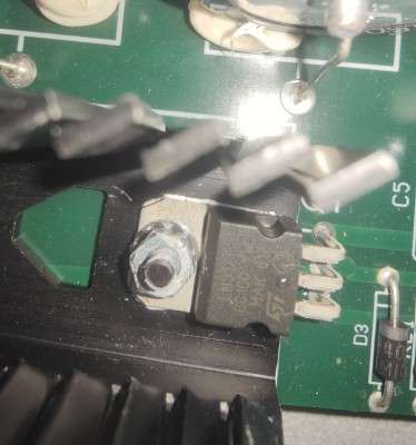

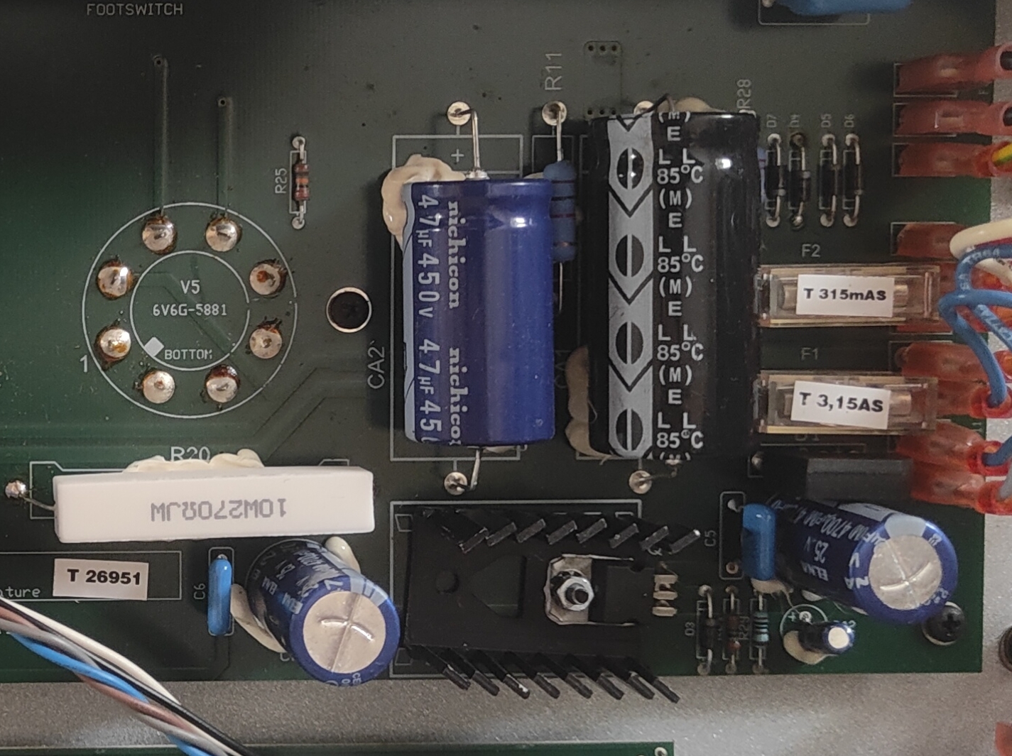

Quel lm 317...
Slash_83
Messaggi: 263
Messaggio da Slash_83 » 18/09/2023, 7:42
Mi immagino qualcosa di simile..
LM317_BIAS_Regulator_on_AUDIOROMY.pdf
(268.9 KiB) Scaricato 333 volte

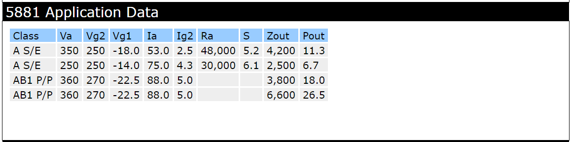

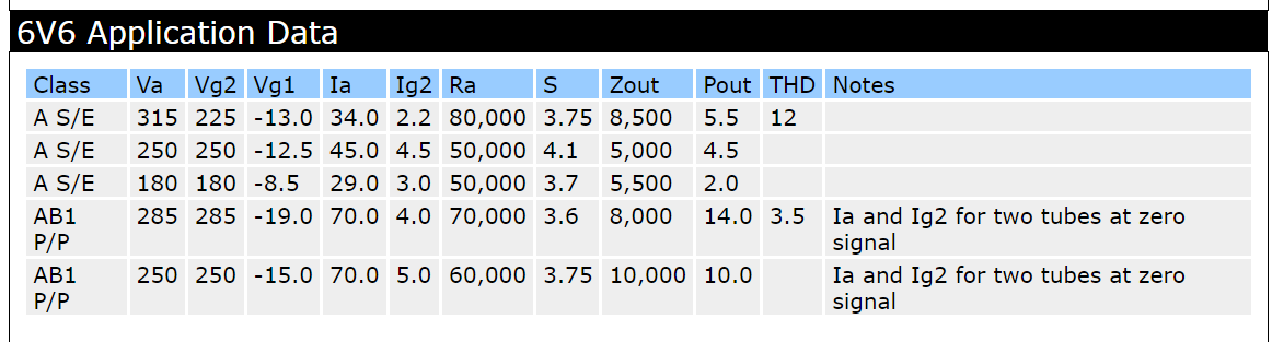

Comunque, come vedi, si è in dipendenza della tensione anodica, per cui servirebbe sapere anche quanto misuri per cercare di capire
p.s.: Ho messo volutamente due riassunti delle spec e non i datasheet, per non complicare le cose

Le 6V6GT normalmente lavorano fra 6k6 e 10k, molto spesso a 8k.
2k1 è veramente troppo basso, e le finali non riescono a lavorare correttamente, rischiando di fondersi lungo la retta di carico soprattutto a bassa/media potenza.
Messaggio da Kagliostro » 18/09/2023, 16:30
l'unica cosa che mi viene in mente (a parte un errore voluto) è che i 2100ohm indicati siano per ramo del TU, quindi 4200ohm totali, ma siamo sempre molto lontani da quanto serve alle 6V6, forse le 5881 se alimentate adeguatamente .... FORSE
