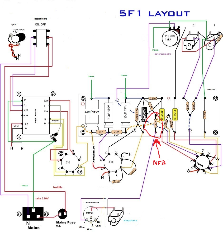

ragazzi ho tolto la resistenza, ed il risultato è quello di un ampli swattato
nel senso che ha pochissima potenza, ha perso almeno la metà dei suoi watt, inoltre sul 1 input (gain) quando si eseguono dei chords il suono che ne esce è accompagnato da una piccola pernacchia ed è un po pastoso. sul input 2 nessun problema. forse nel trasporto si è spostato qualcosa, non l'ho provato l'ampli prima di smontarlo, ecco perché vi dico queste cose. sta di fatto che sè swattato seniò

Non è quello l'effetto che si ha eliminando l'NFB
c'è qualcosa che NON quadra
ricontrolla bene
ricontrolla bene
allora ho ricontrollato la basetta: ho rimosso la resistenza da 22k quella tra il condensatore elettrolitico e da 0,022mf, ho ricollegato alla resistenza che c'era in serie alla 22k ossia la 1,5k il cavo che va al piedino 8 della preamplificatrice e assieme ho collegato il cavo dei 4 ohm.(quello viola della foto) ho fatto bene?
Così hai dato feedback a cannone, invece di rimuoverlo.
Scollega il cavo dai 4 ohm alla 1k5.
fatto robi.l'ampli è diventato una belva....non si può proprio osare a volume perchè i medi ed i bassi fanno proprio schifo....il suono intuba parecchio è ovattato, i chords sono increspati e inudubili....gli alti sono molto squillanti.

L'eliminazione del nfb serviva a farti capire quanto è efficace quel controllo su ampli semplici.
Prova a darne un po' ma non troppo: cambia il 22k con 100k, o 47k, o 220k, o un potenziometro da 1M logaritmico.
ok robi faccio queste prove e vi faccio sapere.

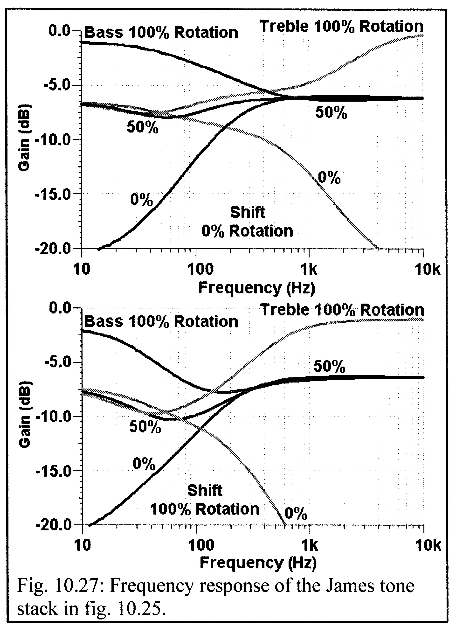

Personalmente proverei un James, magari con shift control
Se vuoi avere qualche manopola in più ci sarebbe il raw control, in pratica è un controllo che a seconda di quanto lo azioni esclude il ToneStack in modo variabile
il vantaggio è che escludendo il TS ottieni che il massimo segnale passi allo stadio successivo
In sostanza perdi in controllo di tono e guadagni in gain

faccio il james, parto dalle cose semplici cosi comincio a capire le funzionalità del tonestack grazie K
ciao ragazzi, allora ho rifatto la turrent board comprando condensatori e resistenze buone ed ho collegato il potenziometro da 1M LOG in serie al cavo dei 4 ohm e la resistenza da 1,5k.
da quello che ho capito, se ho capito bene
è che aumentando la resistenza aumenti l'attacco, invece diminuendolo rendi il tutto ''più fluido, più morbido'' . ho fatto la prova impostando il pot ai valori che mi ha detto robi, da 47 k 100k 220 k preferendo infine il 47 k.
1)la mia idea è di inglobare il potenziometro dentro lo chassis in modo tale da regolare il feedback a proprio piacimento quando si voglia. l'ho modificato parecchie volte quando l'ampli era acceso, lo posso fare? o ne risente l'amplificatore, e quindi devo mettere una resistenza?

Per il pot di controllo NFB, OK

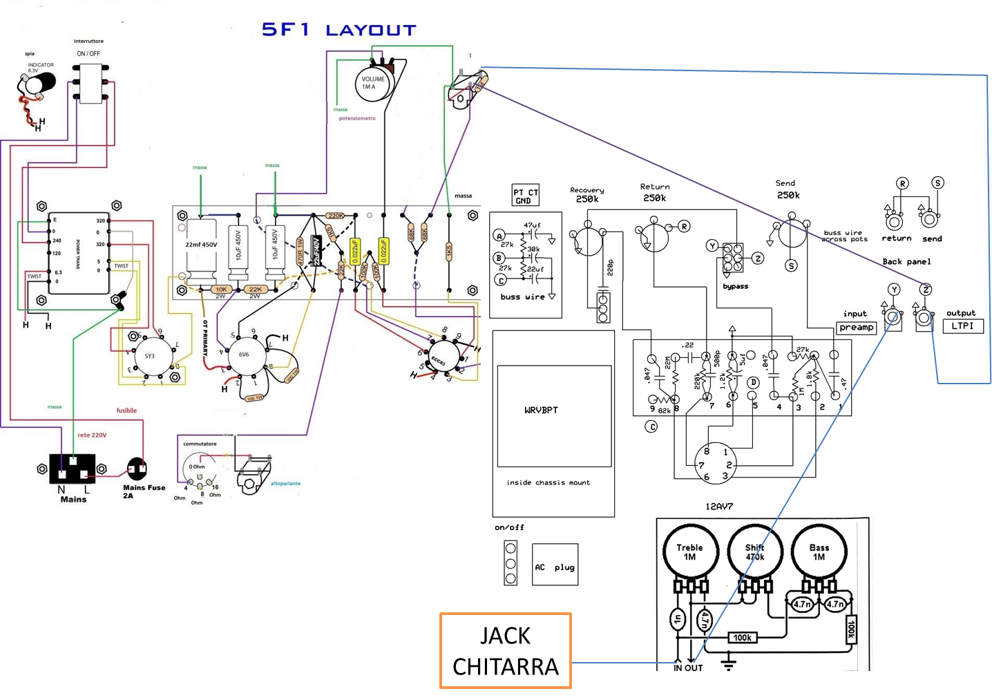

2) girando qua e là su internet ho letto che c'è un dispositivo che permette di creare un'interruzione tra il pre dell'ampli e la finale chiamato send/return. cosi posso utilizzare al meglio effetti ''ambient'' tipo riverbero delay, chorus.....
ho cercato sul forum e K rispondendo ad un ragazzo gli ha consigliato alcuni send return ed io ho deciso di fare questo:
http://www.el34world.com/Forum/index.php?topic=14288.0
va bene? o forse parto da qualcosa più facile?

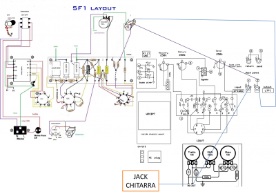

3) ciambottare non ci vuole nulla, ed il primo a ciambottone lo ammetto sono io.il punto è questo: non riesco a capire come collegare fra loro il tonestack ed il send return all'amplificatore. presto farò uno schizzo di wiring e ve lo mostrerò.
HO ELIMINATO L'INPUT 2 QUELLO LOW CHE NON LO USO MAI..HO FATTO BENE?
emhhhhhhhhhh.....COMINCIAMO COL DIRE....DOVE HO SBAGLIATO?(TUTTO?
