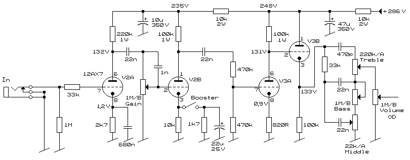

Ecco lo schema...manca solo la parte finale e la P.I. ma non ci serve, la parte in oggetto è,come dicevo, l'uscita del primo triodo e il pot in alto nello schema che passa sopra il secondo triodo

Ciao, la prima commutazione a sinistra non serve, e dimezzi i relé.
Ricordati i riferimenti a massa per le griglie.

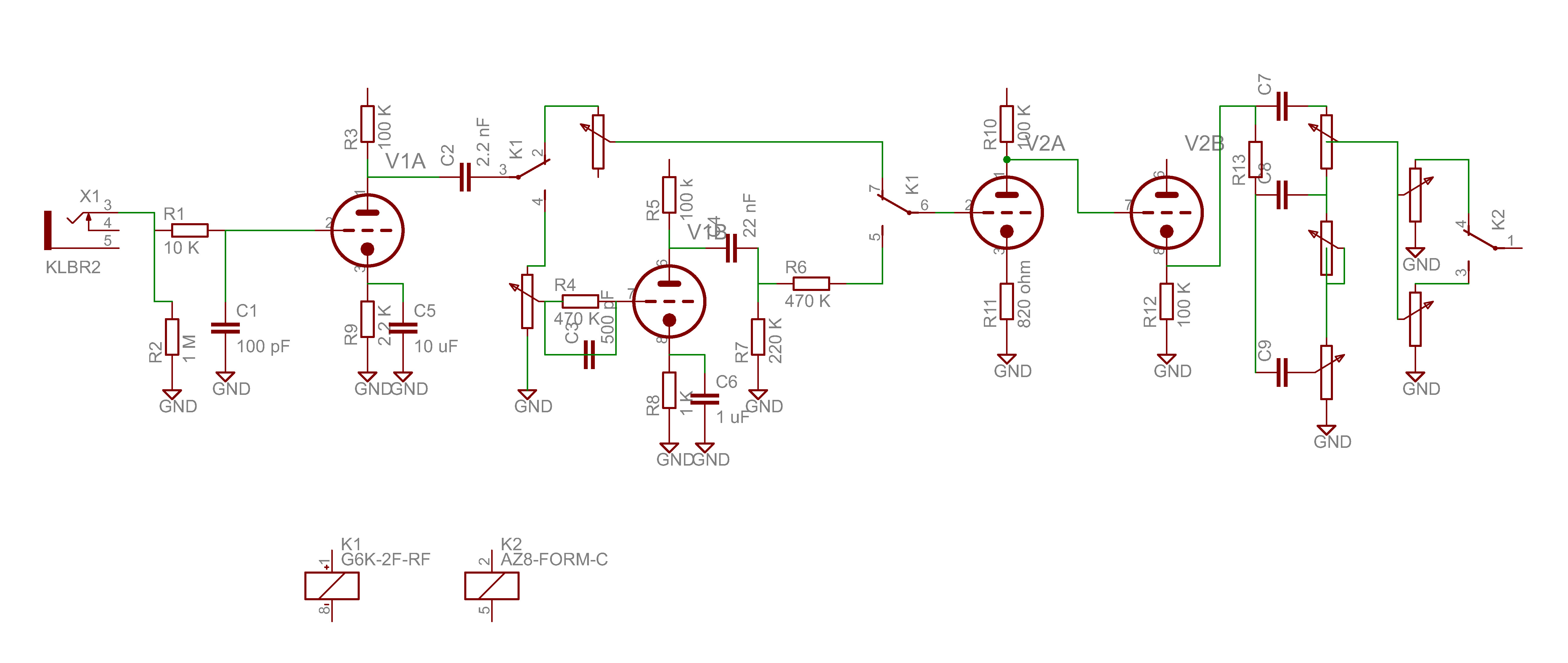

A questo punto Robi allora uso il rele DTDP per commutare l'entrata a V2A e insieme l'uscita dei 2 Master Volume e il rele SPDT lo uso per attivare o meno un partitore,che ne pensi?

Perdonami robi ma non ti seguo,vuoi che bypasso un triodo?o mi stai dicendo che la differenza è "solo" sul pin 3 del triodo ossia polarizzarlo con 820ohm-320uF (clean) oppure 2,7K 0.68 (crunch)?

Girando per il web ho trovato questo,penso sia quello a cui ti riferivi,i valori indicati mi sembrano validi,secondo voi la differenza di polarizzazione si sente bene?

Ciao, quello schema non va bene. Poppa.
Mi riferivo allo schema postato da te.
I primi due potenziometri possono restare connessi al primo triodo senza essere switchati.
Mi riferivo a questo.

Ho capito la questione del gain...infatti pensavo: con il rele che mi avanza potrei switchare la polarizzazione...
Re: canale clean
Messaggio da robi » 11/05/2015, 23:17
...e far poppare il cambio canale. ;)

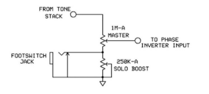

Vi chiedo un ultima delucidazione, un potenziometro come quello nello schema allegato viene usato (a quanto ho capito) per gestire la quantita di segnale da mandare allo stadio successivo come se in bypass lo mandasse pulito e attraverso il pot viene boostato...è corretto o è l'esatto opposto? Inoltre un pot diciamo da 1m puo essere sostituito da un partitore 2m2/100k?

l'idea va bene (solo boost mesa mark V) solo che da 250KA se l'altro pot è sopra la metà non senti nulla. meglio 1MA
ma per dio, fallo con un relay :face_green:

Un relay l ho recuperato...ma non ho spazio per altri pot quindi metto un bel trimmer e via con gli esperimenti :lol1: ...che ne dici?
Re: canale clean
Messaggio da MapleMarco » 13/05/2015, 21:01
che il volume dipende molto dai settaggi che hai prima, e un aumento fisso di volume al 90% dei casi ti risulterà inutile!!! :hummm_1:
