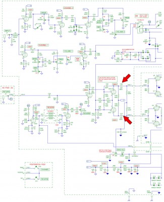

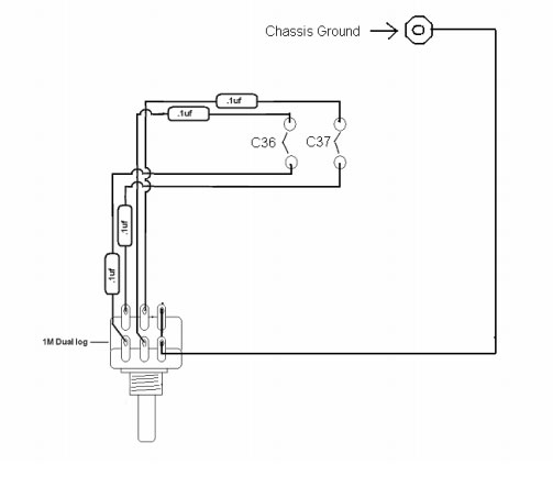

Ciao ragazzi, riesumo questo post, perchè devo chiedervi delle informazioni riguardo al MVPPI...
Roby tempo fa mi consigliava di non usare un potenziometro da 1Mohm per il master volume, ma di usare un potenziometro da 250k, con due resistenze di pull down da 2M2.
In allegato trovate la modifica che avevo fatto io, potreste spiegarmi come fare quest'ultima con il potenziometro 250k? E soprattutto mi dite dove posizionare le due resistenze da 2M2?

Tra i pin di destra e quelli centrali ci vogliono le 2M2.
..ma perchè usi tutti quei condensatori? Disegna lo schema completo.

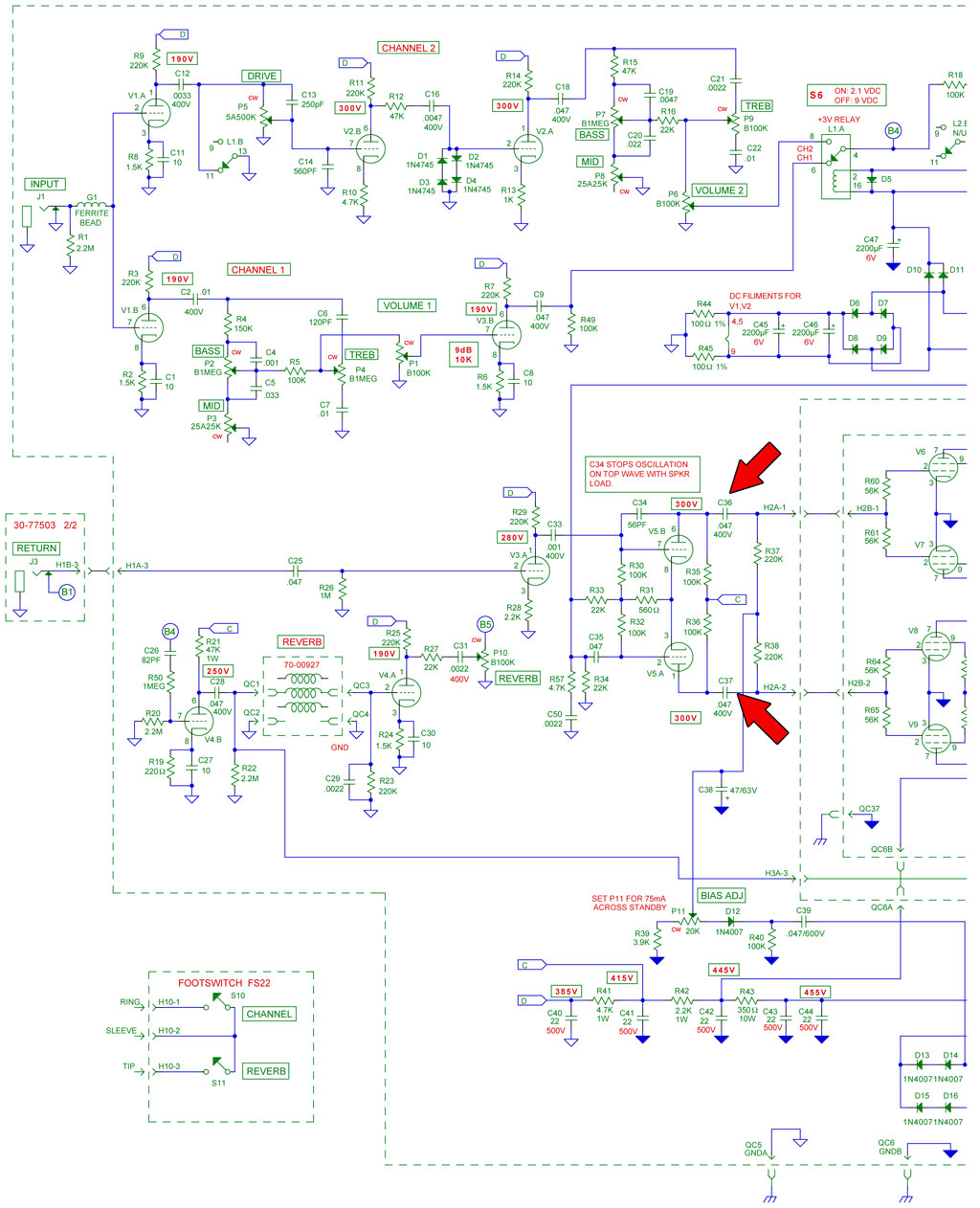

Re: Aumentare gain "pseudo plexi"
Ah ok Roby, quindi devo mettere le resistenze a cavallo tra i pin centrali e quelli che vanno a massa... giusto?
In allegato trovi lo schema...Con le frecce rosse sono indicati i punti in cui viene inserito il potenziometro da 250k...
In questo momento il potenziometro è da 1Mohm, ma se gli metto una resistenza da 330k in parallelo, dovrebbe essere uguale giusto?

Come ti dicevo le domande sono appunto due:
- perchè tutti quei condensatori invece di mettere il lato massa riferito al bias?
- con 1M di pot e 330k fra wiper e massa, che resistenza "vedono" C36 e C37 verso massa:
a) quando il potenziometro è al minimo
b) quando ilpotenziometro è al massimo

Questa modifica riferita al mio ampli l'ho presa da un famoso sito americano, di questo tecnico che ha fatto diverse modifiche al mio ampli...robi ha scritto:Come ti dicevo le domande sono appunto due:
Al massimo per la legge di ohm dovrebbe vedere 250k (1000*330 / 1000+330 = 248)...robi ha scritto: - con 1M di pot e 330k fra wiper e massa, che resistenza "vedono" C36 e C37 verso massa:
Al minimo non so...dovrei controllare...
Famoso sito americano quale?
Famoso tecnico quale?
È inutile riferirlo a massa se hai un fixed bias, spendi di più e ti complichi la vita.
Quindi col pot al massimo, C36 e C37 vedono 250k.
Col pot al minimo la resistenza di pulldown non ha effetto, ed essi vedono 1M.
Questo vuol dire che la frequenza di taglio ti cambia di 4 volte cambiando volume.
Inaccettabile!
Inaccettabile!

Il sito è questo: http://hasserl.com/vt50_mods
In definitiva tu come consiglieresti di effettuare i collegamenti?
Prendo un potenziometro da 250K e come collego il tutto? Non devo mettere condensatori?
Ma come mai i MVPPI che ho visto sugli schemi Orange, ENGL, Mesa, sono fatti con potenziometri da 1Mohm e non da 250K?
