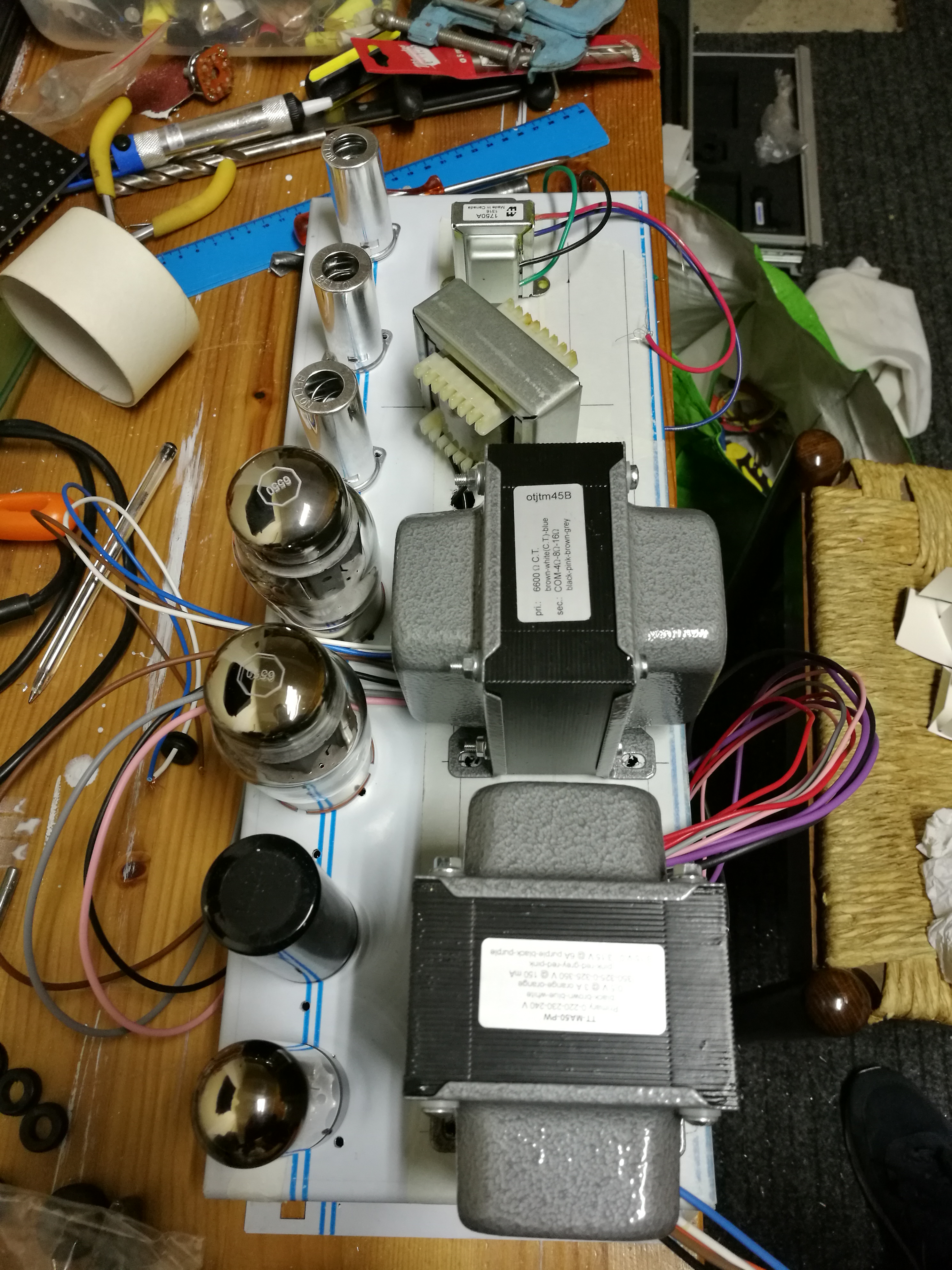

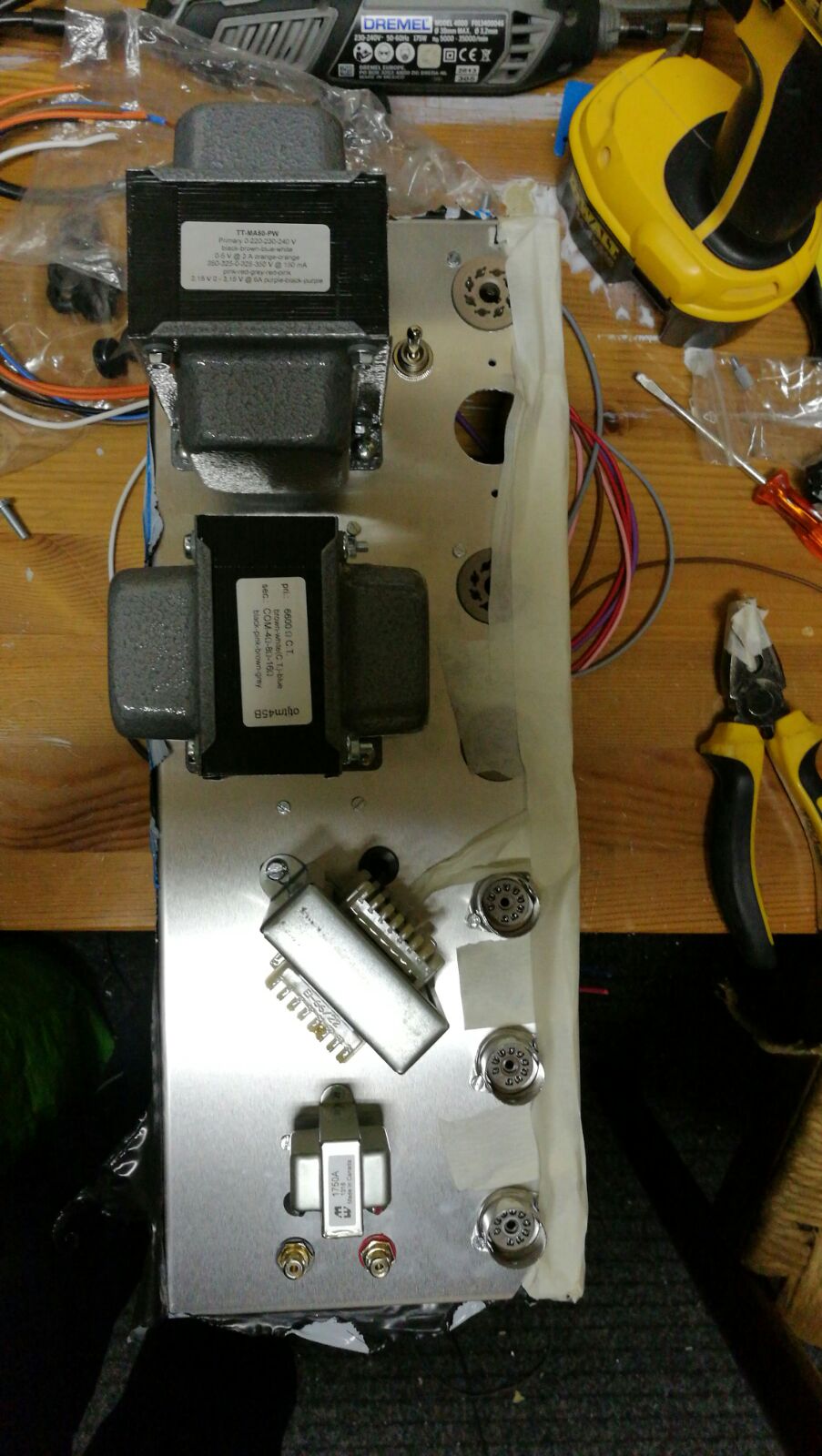

Perchè no metti il riverbero sul pannello superiore, girando poi tutti i trafo di conseguenza?
meritil
Messaggi: 2971
Iscritto il: 06/05/2006, 4:57
Re: Rettifica doppia gz34 + ss
Messaggio da meritil » 31/01/2017, 0:13
Perché alla fine ho scelto una molla con attacco verticale
8AB2A1C
Una molla 8AB2A1D(ideale per come suggerisci) non sono riuscito a trovarla e poi mi sono infervorato leggendo un documento sul corretto posizionamento delle molle e vericale con attacchi in alto sembra essere la migliore.

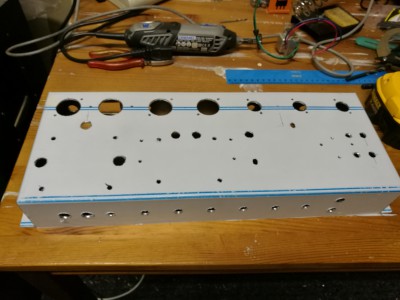

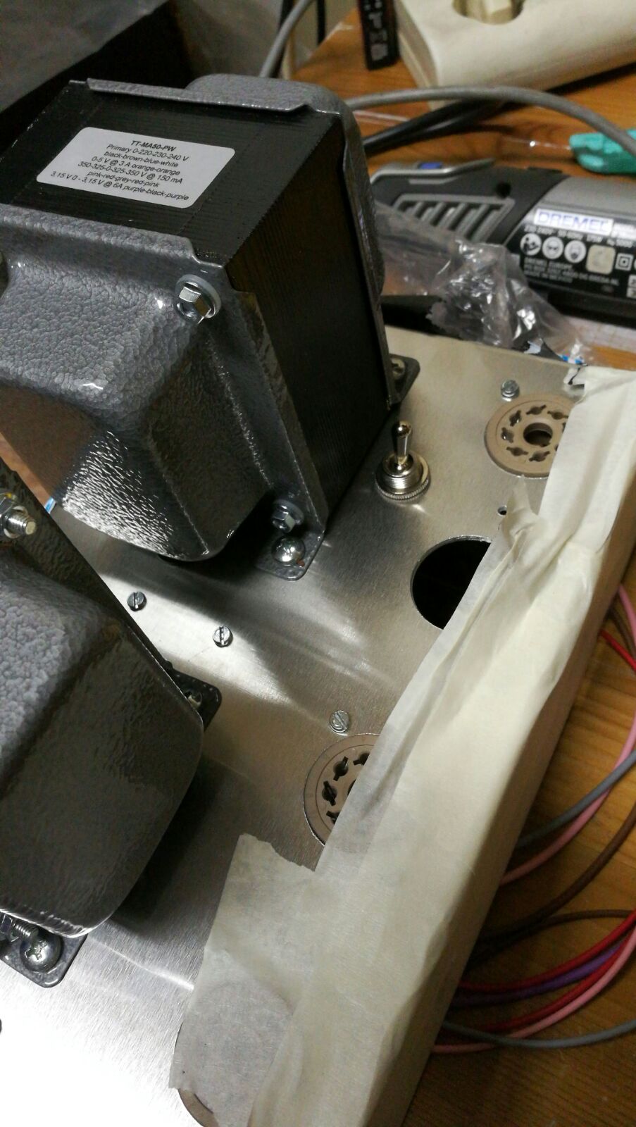

Buchi fatti, alla fine ho optato per la versione choke a 45° anche perché, rispondendo a Franco, la molla è già di per sé schermata.. mettere un ulteriore schermo mi pare ridondante... ma fa forse sbaglio.. è il mio primo riverbero :ang:

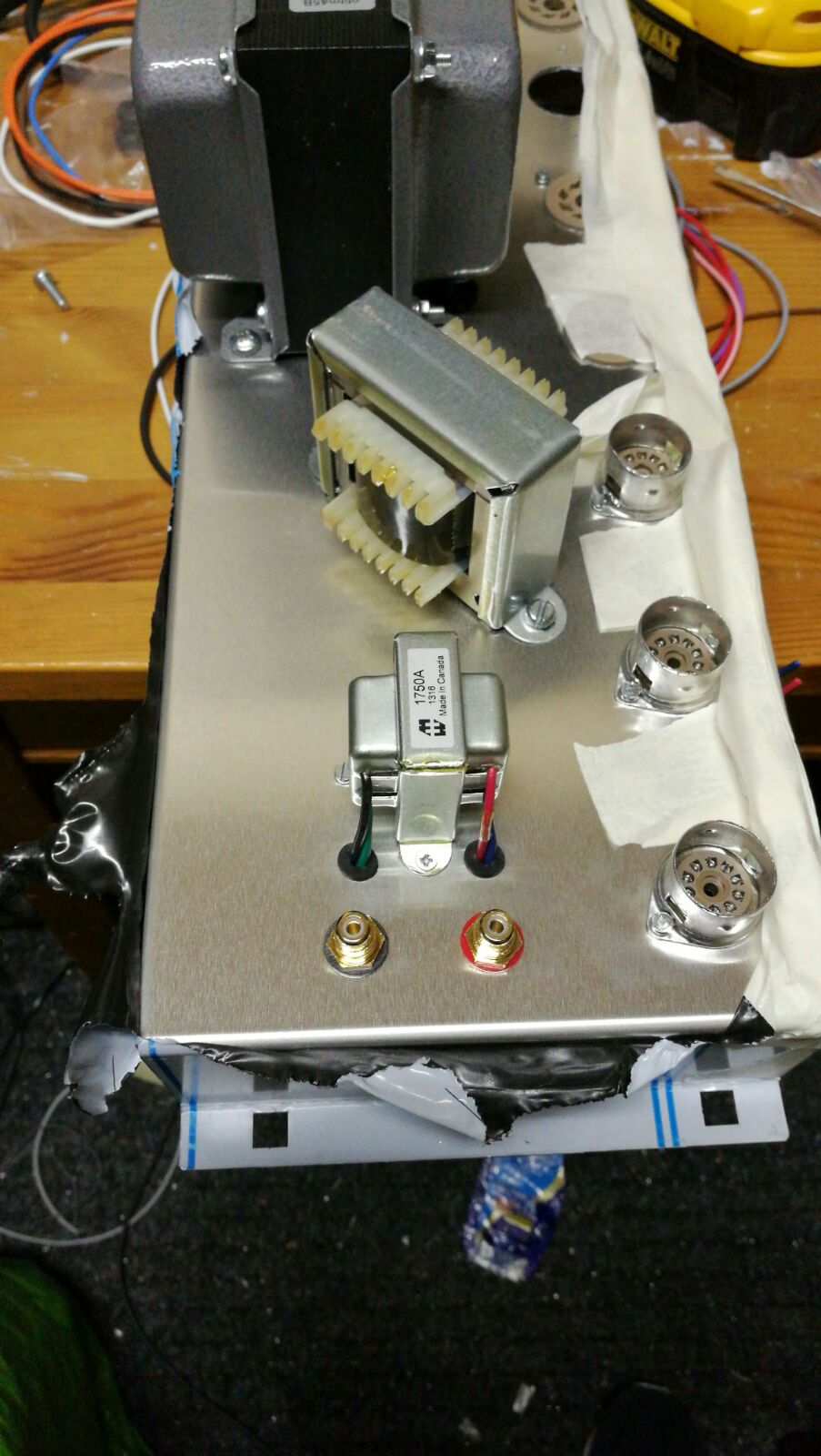

In effetti un amico nordico che su una nuova costruzione aveva problemi con la molla poi ha risolto cambiando un trasfo toroidale con uno normale

che mi vuoi dire? che la choke essendo openframe romperà le balle come un toroidale scarso?
cmq devo forare per mettere i montanti della board interna, lo farò tenendo conto dell'eventuale schermo, così da un lato attacco la board e all'opposto ci fisso lo schermo...
però non ne convieni che la molla in sè è racchiusa in uno schermone gigante... che senso ha metterne un altro a pochi cm?
i toroidali ho avuto esperienze negative anche io, motorboarding a gogo :mart: :pasc: :alt1:

Semplicemente, Risto, un amico finlandese che incontro su di un forum americano, poco tempo fa aveva dei problemi con un riverbero, alla fine è saltato fuori che il problema era dovuto ad un trasformatore toroidale, vicino ad un tank, quando lo ha sostituito con un trasformatore tradizionale il problema si è risolto
Volevo dire che non sia mai che ci possan essere interferenze tra i trasformatori + la choke ed il tank, male che vada, ci metti uno schermo

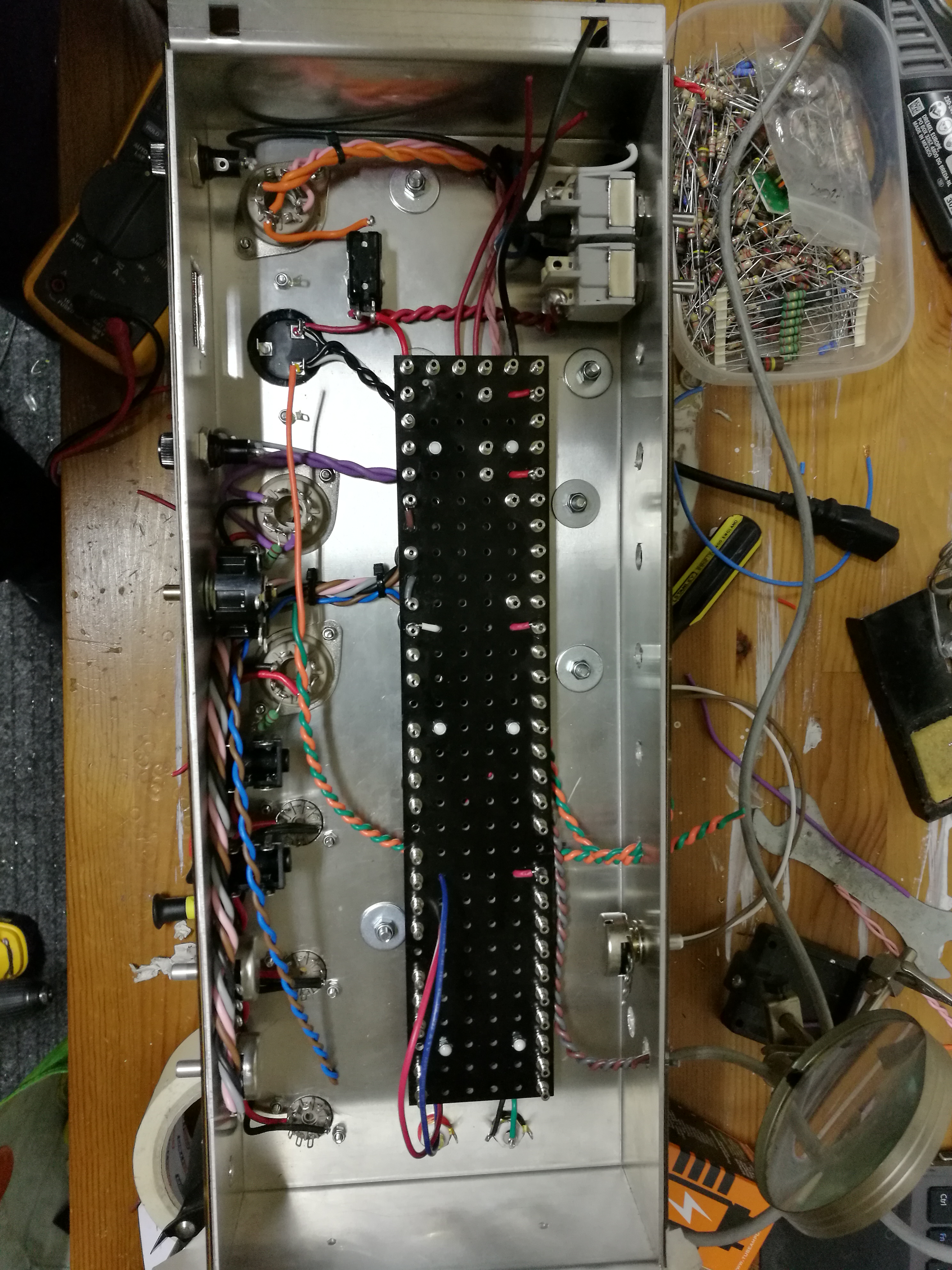

Messaggio da meritil » 06/02/2017, 11:43
Work in progress...

Messaggio da meritil » 13/02/2017, 10:48
..pian pianino si va

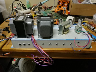

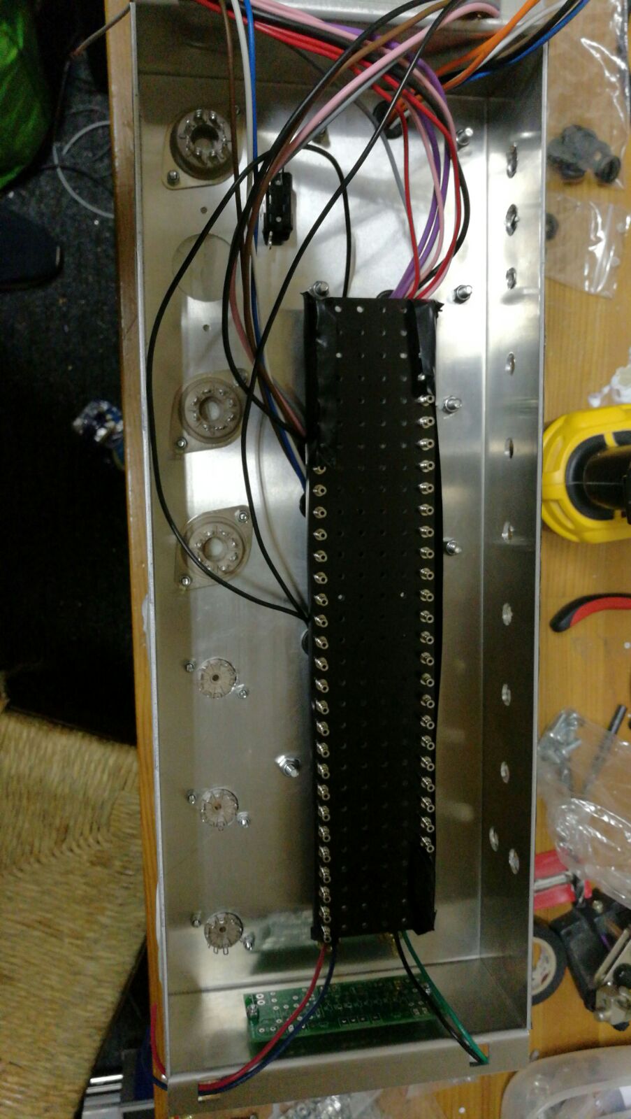

Amici cari, ieri sera ho approntato la prima parte del PSU e ho dato fuoco alle polveri:
CONDIZIONI:
Tensione al muro 233vac
(strano non mi era mai capitato sopra i 225, ho usato per tranquillità il tap 240)
Nessun carico se non il primo elettrolitico da 50uF+50uF con in mezzo la choke.
Uscite al secondario 354-326-0-326-354
LETTURE:
Con la valvola rettificatrice GZ34, sui tap 354-0-354
484vdc
Con diodi UF (due per ramo), sui tap 326-0-326
451vdc
CONSIDERAZIONI:
Sono già abbastanza soddisfatto ma mi aspettavo un pò meno dalla GZ34. Probabilmente con il carico si "alloffierà" fino ad avvicinarsi ai 450vdc.
Che ne dite?
:Gra_1: :cool1: :ok_1:
