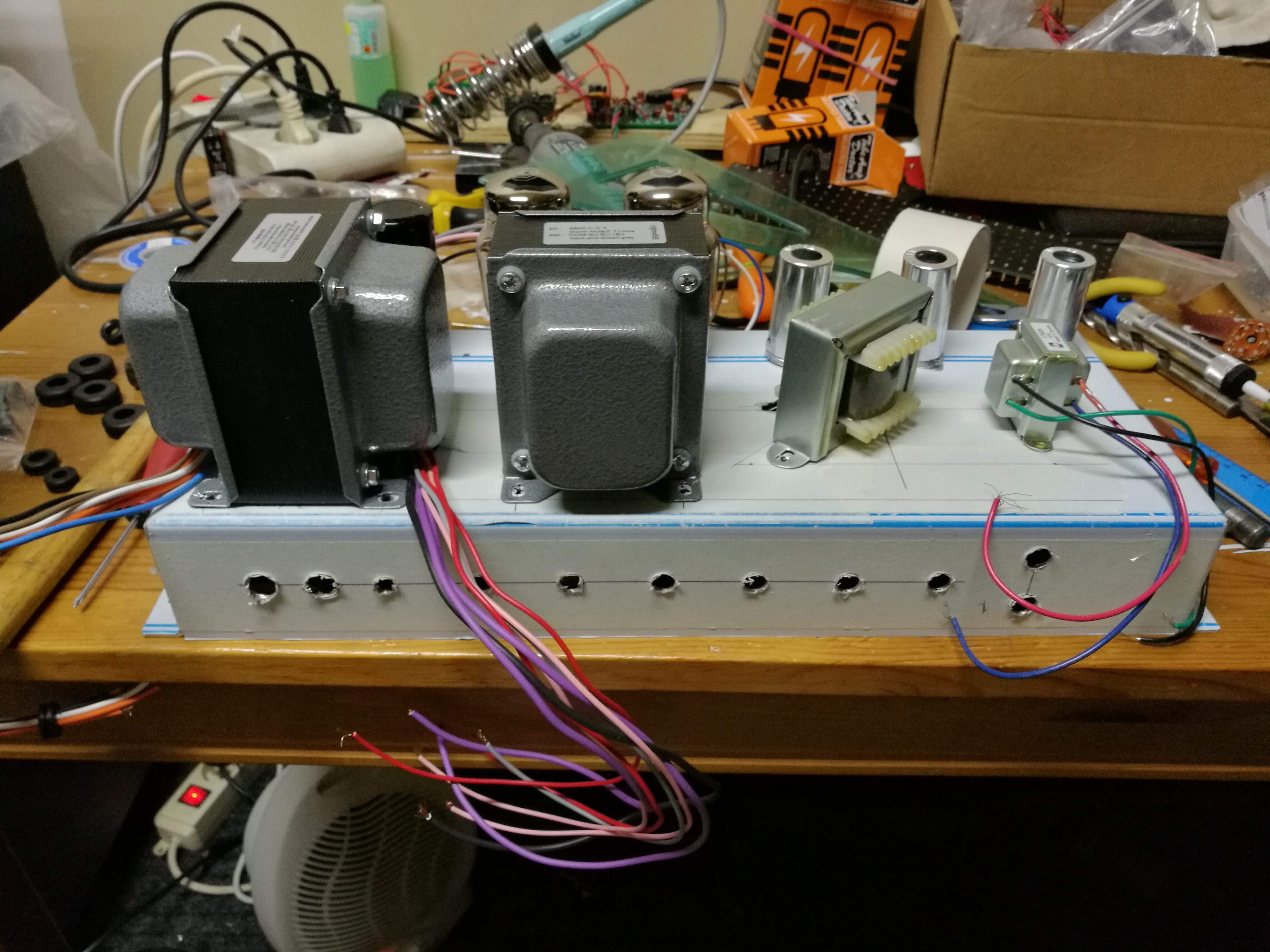

Perchè no metti il riverbero sul pannello superiore, girando poi tutti i trafo di conseguenza?
Re: Rettifica doppia gz34 + ss
Perché alla fine ho scelto una molla con attacco verticale
8AB2A1C
Una molla 8AB2A1D(ideale per come suggerisci) non sono riuscito a trovarla e poi mi sono infervorato leggendo un documento sul corretto posizionamento delle molle e vericale con attacchi in alto sembra essere la migliore.
https://www.amplifiedparts.com/tech-cor ... d-compared
8AB2A1C

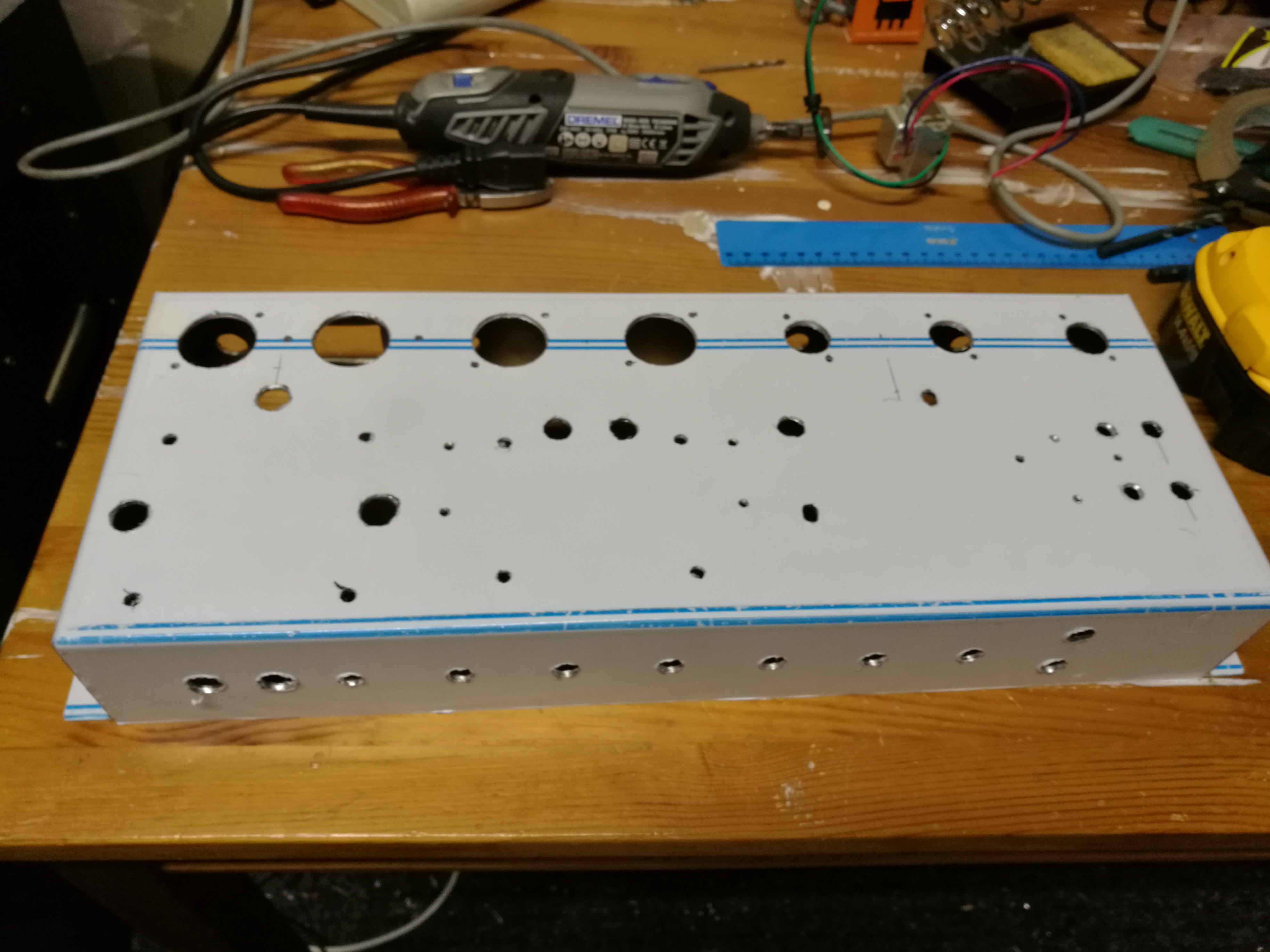

Buchi fatti, alla fine ho optato per la versione choke a 45° anche perché, rispondendo a Franco, la molla è già di per sé schermata.. mettere un ulteriore schermo mi pare ridondante... ma fa forse sbaglio.. è il mio primo riverbero

cmq devo forare per mettere i montanti della board interna, lo farò tenendo conto dell'eventuale schermo, così da un lato attacco la board e all'opposto ci fisso lo schermo...

Work in progress...

Amici cari, ieri sera ho approntato la prima parte del PSU e ho dato fuoco alle polveri:
CONDIZIONI:
Tensione al muro 233vac
(strano non mi era mai capitato sopra i 225, ho usato per tranquillità il tap 240)
Nessun carico se non il primo elettrolitico da 50uF+50uF con in mezzo la choke.
Uscite al secondario 354-326-0-326-354
LETTURE:
Con la valvola rettificatrice GZ34, sui tap 354-0-354
484vdc
Con diodi UF (due per ramo), sui tap 326-0-326
451vdc
CONSIDERAZIONI:
Sono già abbastanza soddisfatto ma mi aspettavo un pò meno dalla GZ34. Probabilmente con il carico si "alloffierà" fino ad avvicinarsi ai 450vdc.
Che ne dite?
CONDIZIONI:
LETTURE:
484vdc
451vdc
CONSIDERAZIONI:
Che ne dite?
