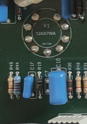

Mi incuriosisce un po' quel cap cerchiato, C7, con la scritta N.M. .... chissà per cosa sta N.M. ... ??

A guardarlo non sembra avere qualcosa di "diverso", forse in qualche manuale specificano qualcosa e per questo nello schema lo hanno cerchiato ed aggiunto N.M.

NM è non montato.

Messaggio da Kagliostro » 19/09/2023, 16:03
GRANDE Vicus :numb1:
Grazie :salu:
Questo è quello che succede a non essere abituato a leggere schemi in italiano
