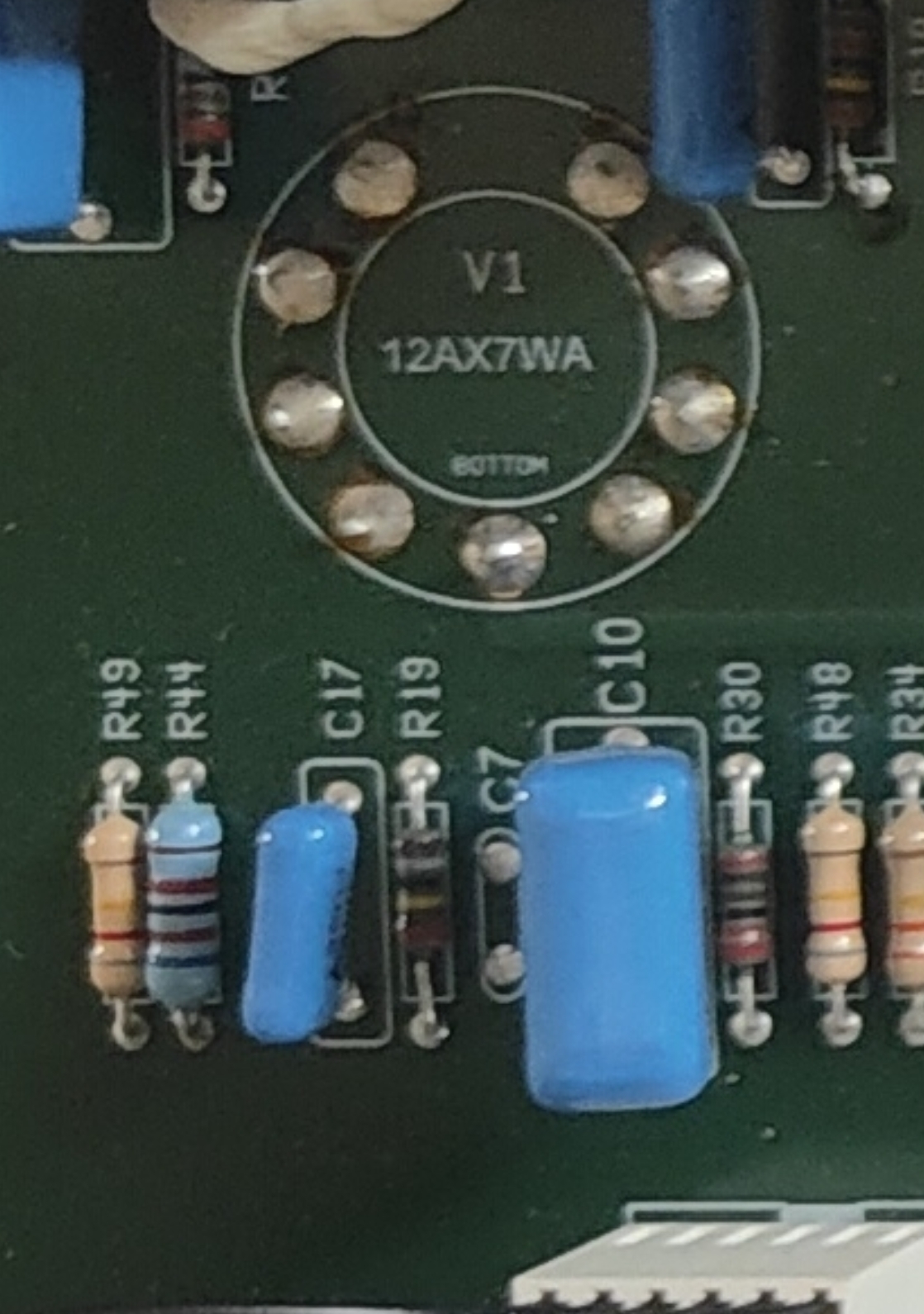

Mi incuriosisce un po' quel cap cerchiato, C7, con la scritta N.M. .... chissà per cosa sta N.M. ... ??
Re: Cicognani 6V6 blues amp
Kagliostro ha scritto: ↑18/09/2023, 22:47Ma pensare che delle 6V6 siano fuori caratteristiche..
A guardarlo non sembra avere qualcosa di "diverso", forse in qualche manuale specificano qualcosa e per questo nello schema lo hanno cerchiato ed aggiunto N.M.
NM è non montato.

GRANDE Vicus
Questo è quello che succede a non essere abituato a leggere schemi in italiano
Lo avevo già notato su altri schemi FBT.
Io invece non ho memoria di averne visti altri
Mi domando cosa si potrebbe montare e che effetto avrebbe sul suono
