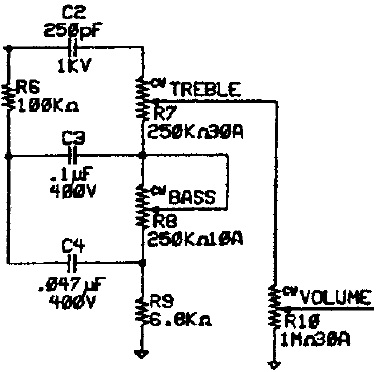

Mi riferisco a Questo schema, il Red Knob.
Vista la presenza del bright switch davanti allo screamer, per il treble potrei sfruttare quel foro. Il mid lo metterei sul retro, insieme agli altri pot. Il problema è che tutto questo porterà ad avere un po' di fili in giro.

Usa un vecchio eq Fender, quello senza mid-pot.
In quello schema non c'è il collegamento diretto R8-R9, mentre lì è disegnato.
In uscita dal volume non serve il coupling cap perchè potenziometro e griglia sono entrambi a massa.
Come mai uno senza medi? Vedo che Tonestack Calculator ha come schema lo stesso identico di quello del Fender Deluxe con, al posto della 6K8 verso massa, un pot da 10K, che regola i medi!

Fix_Metal ha scritto:Come mai uno senza medi? Vedo che Tonestack Calculator ha come schema lo stesso identico di quello del Fender Deluxe con, al posto della 6K8 verso massa, un pot da 10K, che regola i medi!
Ti semplifichi la vita nell'aggiungere potenziometri in giro per lo chassis, e comunque il pot a sei e mezzo va quasi sempre bene con quell'eq.
