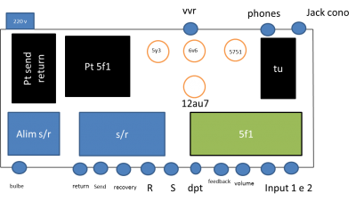

riguardo il layout ha ragione. mi sono stato a cervellare stamane per creare un layout migliore dal precedente,ho spostato i trasformatori più dietro, (mi sono scordato di girare di 90 il tu) guarda un po qui.
le misure sono state riprodotte in scala 1:2 e sono giuste.
lo chassis ripeto è di 365x160x65
riguardo le cuffie mi piace l'idea del jack per il recording.

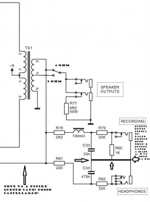

ho alcune domande da farti riguardo lo schema che mi hai postato:
1) il carico fittizio che da quel che ho capito, è la resistenza da 8,2 ohm di 50 w che sta in serie al jack per il cono.quando cambio il selettore per utilizzare le cuffie,gli otto ohm del tu vanno a ''posarsi'' sugli ohm del carico fittizio? scusami se parlo cosi, credo di aver capito il concetto :mang: non ho capito.... il perchè mettere 2 jack?
2) ci sono delle domande scritte sullo schema che mi hai postato,ed ho scritto la disposizione dei 4 e 8 ohm, potresti dargli un'occhiata??
grazie mille K :Gra_1:

I jack di uscita altoparlante dello schema che ho postato sono due perchè:
Se metti la cassa collegata al jack in basso escludi la resistenza e tutta la potenza va alla cassa
Se metti la cassa collegata al jack in alto la resistenza resta inserita e meno potenza va alla cassa
Se non colleghi nessuna cassa la resistenza funziona da Dummy Load e non fondi l'ampli
I punti indicati dalle frecce sono collegati a massa
Il filo che indichi è quello dell'NFB
Con uno schema simile a questo ultimo, non c'è bisogno di switch per passare da cono a cuffie
Per realizzare anche la parte recording di quello schema ti servirebbe un'impedenza da 100mH che non saprei dove dirti di recuperare, per le impedenze oltre al valore in mH entrano in gioco anche altri fattori, tra i quali la corrente sopportabile, quindi le cose si complicherebbero
Sposterei:
il VVR sotto ai TA
il trasformatore dove c'è meno corrente che circola al posto di quello più grosso
la 6v6 vicino al TU
la 5751 vicino al suo circuito (in linea con la posiszione dove adesso c'è la 12au7)
nella posizione tra la 6v6 e la 5751 del tuo layout
la 12au7 un po' più a sisnistra
nella posizione tra la 5y3 e la 6v6 del tuo layout
Le prese jack del Send e Return sul retro, così fai un po' di posto per un controllo toni,
aggiunto dopo e dietro non mi pare sarebbe il massimo
Hai deciso di lasciare tutti e due gli input ? (solo curiosità, non che sia un male)
Magari posta un file editabile invece di un'immagine, che programma hai usato per disegnare ?
Sono in scala le tre board ?
Indicami le misure delle varie componenti (trasfo e board) così vado meglio
sono un atimo off, per dpt cosa intendi ? depth ?

3) assolutamente si è tutto in scala
4)trasformatori:
per il send return: altezza 65 mm larghezza 80 mm profondità 54 mm
per il 5f1: altezza 70 mm larghezza 75 mm profondità 65 mm
per il tu : http://www.tube-town.net/ttstore/produc ... Champ.html 2,8 pollici x 1,56 circa: 7cmx4cm
board:
13x5 cm basetta del 5f1
10x4 basetta send return
4,5x4 basetta di alimentazione per send return
5) errore di ortografia :mart: DPDT 2 POSIZIONI ON/ON PER IL SEND RETURN...
come programma utilizzo power point :mart: non sono ancora entrato nella fase di programmazione pcb su pc. a scuola ci facevano disegnare i layout a mano, lucidi,trasferibili e penna a china, per abitudine, li faccio ancora così :mang:
al 5 anno di elettronica la mia scuola ha ricevuto una fresatrice da 5000 euro comandata grazie ad eagle, ma per tagli scolastici, non hanno potuto finanziare il corso per utilizzare la macchina,e così essa è rimasta, e continua tutt'ora a rimanere abbandonata....mi sa tanto che è arrivato il momento di imparare ad utilizzare eagle...

EDIT: Per il recording potresti provare questo, magari cambiando i valori

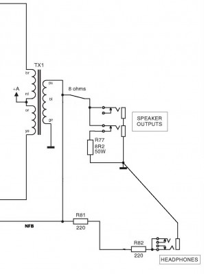

ho realizzato un layout con il dummy e lo schemino del jack per le cuffie. cosa ne pensi, va bene?

L'uscita cuffie non va bene
Ti conviene copiare la soluzione che ho postato omettendo la parte del circuito per il recording
Nello schema che hai postato R1+R2 ed il Dummy Load stanno svolgendo la stessa operazione
A proposito del TS, ricorda che una volta inserito perdi gain e quindi la 12ax7 come V1 è di nuovo la favorita

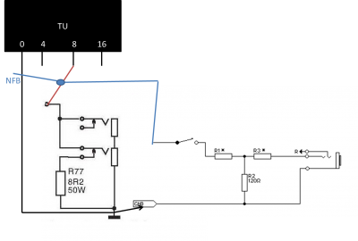

riguardo le cuffie, ho tolto il ramo del recording, il ramo dei 2 condensatori, ed ho portato a massa il ring del jack per le cuffie. cosa ne pensi?
Messaggio da Kagliostro » 06/11/2012, 10:16
Il condensatore tra le due resistenze (che vanno alla presa cuffia) che è collegato a massa fa parte del circuito
Magari poi decidi di cambiarlo o non metterlo ma per partire ....
Anche le due resistenze sono basate su un ampli da 50W e dovrai fare delle prove

kagliostro ha scritto: Il condensatore tra le due resistenze (che vanno alla presa cuffia) che è collegato a massa fa parte del circuito
ok cercherò di fare delle prove ed aggiungere il cap mancante.
