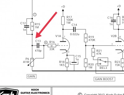

Ho deciso di raddoppiare.
Stessa cosa sul pot del gain, così da separarli tra ch 2 e ch 3.
Un po come il powertone ii, che ribadisco, è migliore del successore.
Questo sembra un prodotto demo low cost.
Non mi dispiace il pensiero di venderlo (se evito modifiche troppo invasive)

In realtà però ho ancora debug in corso.
O sdoppiamento del pot gain mi inserisce nel segnale una fastidiosa interferenza 50hz.
Ho provato a utilizzare un altro relè (anziché lo stesso dpdt col volume) ma niente.
Se ricollego il segnale del gain unico, sparisce.
Non capisco ancora bene perché

Sarà perché non hai usato cavetto schermato e nel tragitto che fa il segnale dal pot sulla faceplate a quello sul retro raccatta rumore ?

No. Se sdoppio volume (pot sul retro) è tutto quieto.
Se aggiungo il doppio gain e prelevo da qui il segnale
Utilizzando attualmente fili di circa 5/6 cm giusto per il debug, si inserisce questo ronzio.

Ah, se lavori lì qualsiasi minimo disturbo entri viene amplificato dal triodo e dagli stadi seguenti, in quella posizione le cose sono più delicate rispetto al lavorare più a valle nei pot volume del circuito

Aggiunto un filo schermato, il 70% del disturbo è andato via.
Riconfermo l'utilità di questa Mod su questo ampli.
Il canale due gode di un volume alto e di un gain basso.
Il suono acquista una bella botta e un attacco duro, sopratutto coi single coil.
Improponibile usare un volume tale nel terzo canale, va tutto in Larsen e i coni esplodono, oltre al fatto che qui si entra in un terreno dove il gain vale aumentarlo.

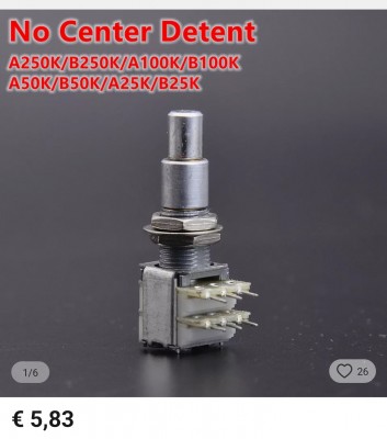

Dovresti piazzare il relè ed il nuovo pot il più vicino possibile al vecchio pot, e qui verrebbe ottimo il fatto di averne uno doppio perno ma .... non sono facili da trovare, costano e se li trovi non se ne vedono, ad esempio, da 1MA .....
Però se lo scarto lo puoi considerare fisso rispetto al settaggio del pot che già c'è, allora potresti sperimentare quella cosa che avevo proposto con il trimmer

Tra due settimane spero di riceverli (a250k) aliexpress

Come ti dicevo, si trovano con valori diversi da 1MA (che sarebbe quello che serve a te), non so che effetto possa avere un 250 al posto di un 1M, almeno fosse stato da 500K, ma anche in quel caso si andrebbe sotto il valore stabilito

Ciao, come mai hai preso i 250k?
