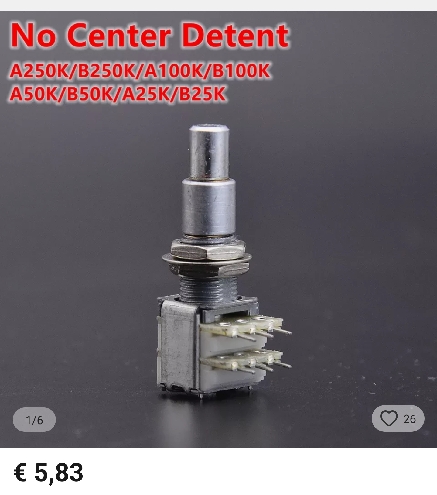

Ho deciso di raddoppiare.
Stessa cosa sul pot del gain, così da separarli tra ch 2 e ch 3.
Un po come il powertone ii, che ribadisco, è migliore del successore.
Questo sembra un prodotto demo low cost.
Non mi dispiace il pensiero di venderlo (se evito modifiche troppo invasive)

La scelta è ovviamente la più logica, solo che si parlava di salvaguardare la Faceplate e quindi i più adatti sarebbero stati Pot Doppi con Doppio perno da usare il loco dei pot normali
Se poi si è trovato l'escamotage di usare un foro sul retro dell'amp diciamo che funziona ma magari è una mod sulla quale bisogna essere almeno un minimo informati per non trovarsi spiazzati da un pot sul retro

Dovresti piazzare il relè ed il nuovo pot il più vicino possibile al vecchio pot, e qui verrebbe ottimo il fatto di averne uno doppio perno ma .... non sono facili da trovare, costano e se li trovi non se ne vedono, ad esempio, da 1MA .....
Però se lo scarto lo puoi considerare fisso rispetto al settaggio del pot che già c'è, allora potresti sperimentare quella cosa che avevo proposto con il trimmer

Tra due settimane spero di riceverli (a250k) aliexpress
Re: Problema logica pedaliera Koch fs4 su powertone 3
Messaggio da Kagliostro » 17/05/2023, 14:36
Come ti dicevo, si trovano con valori diversi da 1MA (che sarebbe quello che serve a te), non so che effetto possa avere un 250 al posto di un 1M, almeno fosse stato da 500K, ma anche in quel caso si andrebbe sotto il valore stabilito
Messaggio da robi » 17/05/2023, 16:10
Ciao, come mai hai preso i 250k?
