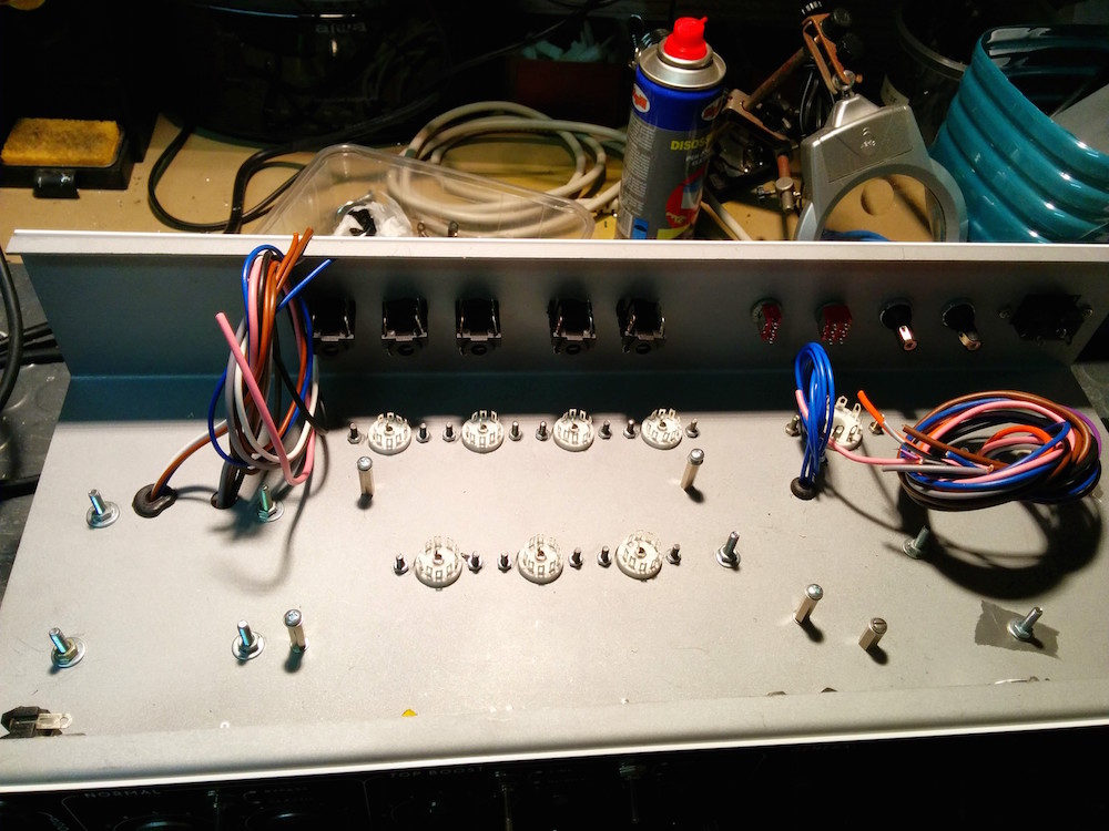

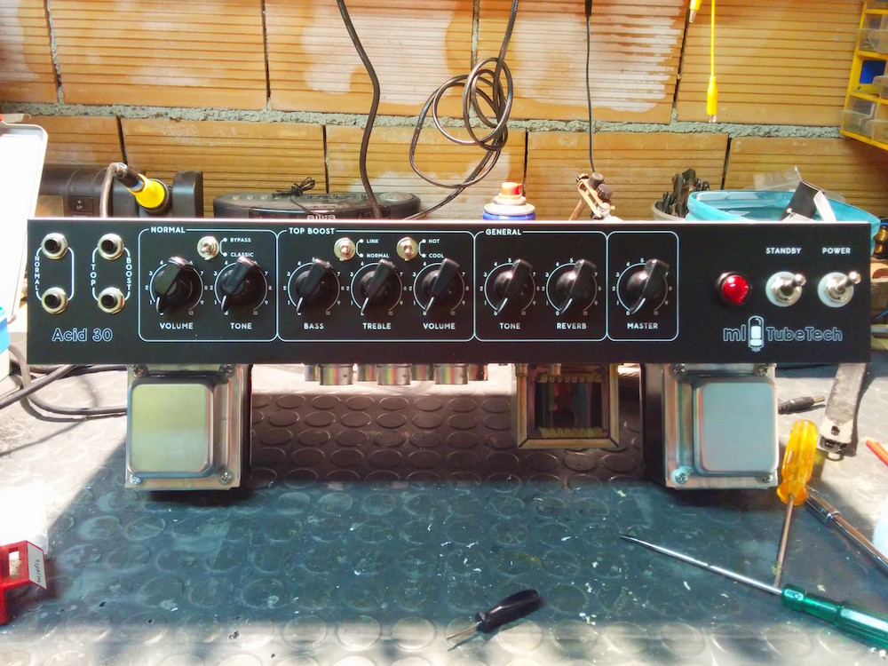

E' una lega di ferro.
L'ho fatta fare alla ditta di cui parlavo con Robi.
Spesa: 20 cucuzze, direi che a meno, si trovano solo le patatine san carlo!
L'idea sarebbe di lasciarlo così, pazzia? la mia mesa è in ferro e non è zincata. Per ora sopravvive senza grossi problemi.
Conviene dargli una sbombolettata di zincante spray? Qui in zona non conosco ditte di zincatura.
Re: Ispirazioni per nuovo amp. EL84 6V6 e info varie.
Se vuoi puoi anche verniciare tutto di nero o altra tinta con bomboletta spray, basta avere la mano leggera e mettere dei pezzetti si scotch di carta all'interno nei punti dove andranno collegate le masse (quella di ingresso della rete e quella del circuito)
Certo una zincatura eviterebbe problemi a lunga scadenza ed il dover pasticciare con vernici e scotch, ma ci sono moltissimi telai in ferro verniciato in giro
Il prezzo, forati, direi che è assolutamente ottimo
è taglio ad acqua o lavorazione tradizionale fresa cnc ?

Ottimo, allora oggi sbomboletto!
Il taglio è laser. Piegatura CNC.
l'ho misurata ed è precisa al decimo di millimetro rispetto al disegno. Davvero un ottimo lavoro.

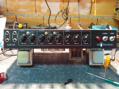

Purtroppo ho già usato dello zincante a freddo per questa volta, anche perchè non ci sarà metallo a vista in nessuna parte!
Domani qualche foto con i faceplate e tutto l'hardware montato!
Fantastico questo tutorial!
Per lo zincante a freddo ... non so, non mi ispira molto per quanto riguarda la bontà dei collegamenti di massa, io lo raschierei nei punti che serve

Lo zincante in bomboletta contiene come legante le stesse resine delle comuni vernici e pertanto non è un conduttore ideale: va raschiata...
Diverso sarebbe fare la zincatura a feddo (ovvero per elettrolisi) in cui lo strato riportato è solo zinco e pertanto conduttivo.
No, K! Niente raschiature!
Ho usato il tuo metodo dello scotch di carta prima di verniciare!
Ah, secondo me hai fatto bene

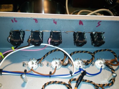

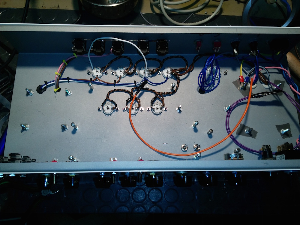

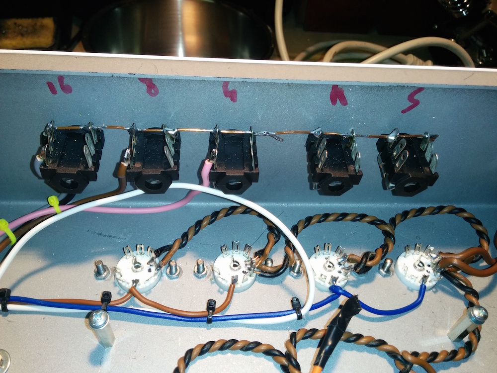

Un po di foto dei lavori...
Non c'è niente da fare. Con i cavi sono un pasticcione, per quanto mi impegni non ce la faccio a fare un lavoro ordinato.
Bello!
Se inclini gli zoccoli delle pre di 45° antiorario ti semplifichi la vita nel cablaggio, perchè puoi andare in linea retta.
