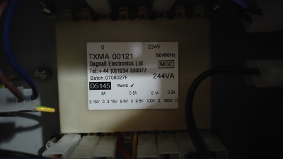

Ho acquistato questo amplificatore, nuovo.
Si tratta di un modello del 2007, prima della 24sima settimana, dopo la quale hanno iniziato a produrre pcb rimuovendo i fusibili fs3&fs4 degli heaters poiché vi erano stati problemi negli attacchi dei fusibili stessi che tra calore e stress andavano a farsi benedire.
Ho notato come al capo in uscita del fusibile, la tensione non è più 6,3 ma diminuisce
007-JVM Heater fuse removal issue 1 08 08 2007.pdf
(187.87 KiB) Scaricato 151 volte
Marshall stessa in una nota suggerisce in caso di problemi e o revisione, di togliere fusibili.
Personalmente non ho problemi finora nel mantenerli, molta gente ha modelli di questo ampli uguale da tanti anni senza problemi d'altronde.
La mia domanda è : è possibile ed ha senso stabilizzare con un condensatore 6,3v np, l'uscita dei fusibili?

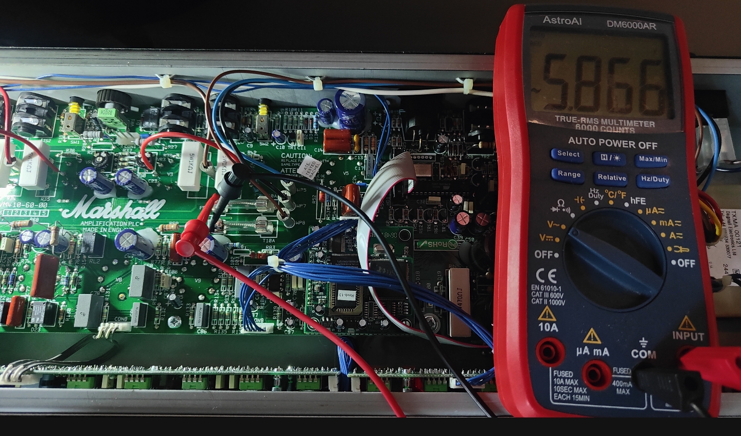

Da una parte ho 6,2/,3 v, uscita fusibile ho quella che si vede in foto..
I fusibili assorbono 0,5 v circa.
Tra l altro, sono attaccati alle valvole finali, fisicamente su pcb, scottano da morire durante le prove.
Credo che il problema nasca anche da ciò...

Ho rimosso fusibili e spruzzato un po' di antiossidante elettrico.. Ma la tensione è sempre così.
Se vado coi puntali sul lato dx del fusibile (in) leggo 6.1v, se vado sul lato sx (out) leggo 5.7/5,8.
0,2/0,3 v di resistenza..

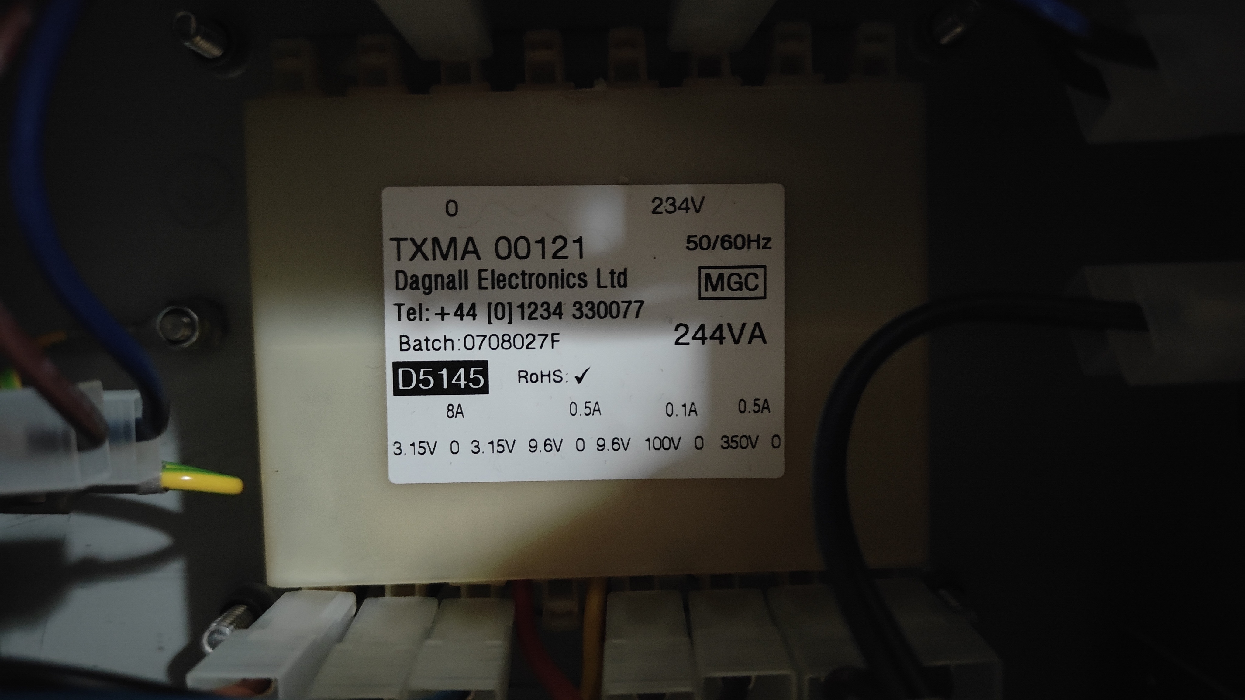

Ciao, che corrente scorre in quel circuito? Giusto per capire che resistenza abbiamo (tu leggi il prodotto della resistenza per la corrente).

Li scorrono i filamenti.. 6.3 v dovrebbe essere...

No, forse non ci siamo capiti
NON quanta corrente c'è disponibile dal trasformatore
MA
QUANTA Corrente assorbono i filamenti, o, se preferisci, quanta corrente passa da quei fusibili
Misurarlo è semplice, metti il tester in Misurazione Ampere, togli un fusibile e colleghi il tester ai due attacchi del porta fusibile
Più chiaro adesso ?
