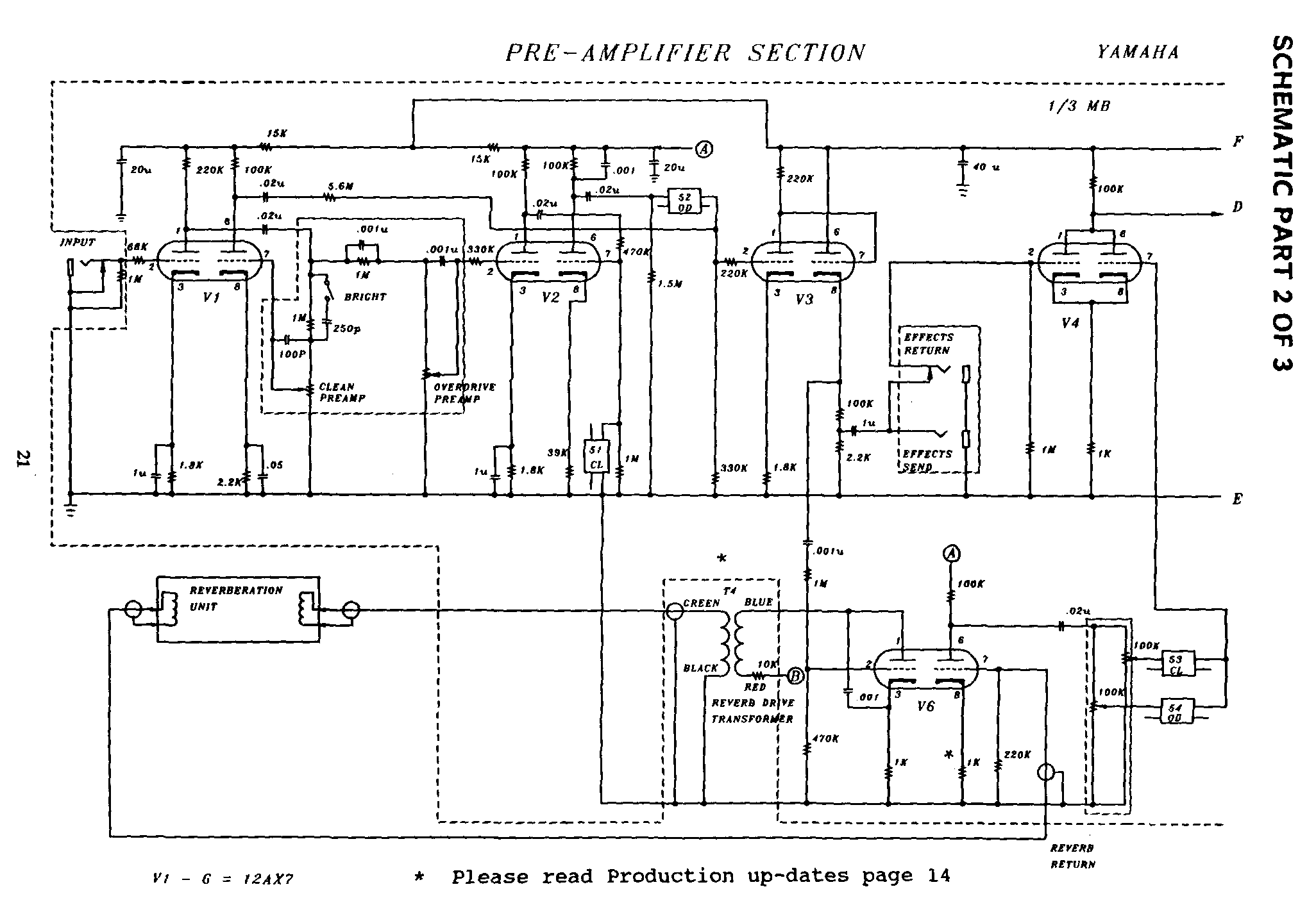

Ho eliminato la valvola del riverbero, il tank e il relativo trasformatore per far posto alla choke di delbini.
Aprendolo ho scoperto che era già stato modificato, ovvero le R anodica del primo triodo di V1 è stata portata da 220k a 330k.
Ecco qualche domanda per i maestri:
- perché questo cambiamento? maggiore gain?

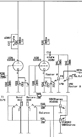

- il loop effetti fa pena se inserisco qualche pedale, chi mi suggerisce come fare per utilizzarlo? ho bisogno del delay nel send/retur e a questo punto vorrei utilizzare la distorsione dell'ampli.

P.S. Allego lo schema del Pre.

per i loop effettivamente collegato così è un po' bruttino, però pure alcuni Orange sono simili a quello, bà! Io ti consiglio di recuperare la valvola del riverbero ( tanto hai già il buco nello chassis fatto, no?) e farti un loop ben fatto, seriale o parallelo, come preferisci e magari con uno SW per bypassarlo del tutto.
Avevo fatto un layout per un loop efx mesa-stile qua:
http://www.diyitalia.eu/index.php?optio ... &Itemid=66
se ti interessa una cosa simile era testato e funzionava.

Scusa ma non riesco mai ad aprire i link in questo modo, mi mandano sempre alla pagina generale del forum, non so perché.
Comunque il loop effetti è già valvolare, quindi più che aggiungere un'altra valvola forse converrebbe utilizzare quella apposita che c'è già e lavorarci su.
Appena riesco a vedere lo schema che mi hai indicato lo studio un po'.
Altri suggerimenti?

si è vero, lo schema è gigante, mi era sembrato il send-return senza valvola ma solo connesso al circuito, come l'orange.
Però forse potresti migliorarlo dato che funziona male...

Questo è il loop di una engl, cosa ne dite? potrebbe funzionare meglio mettendo solo il seriale senza pot?

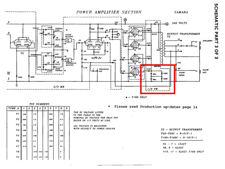

Sto facendo l'alimentazione come la SLO ma in questo ho 2 resistenze da 150k che non mi tornano, sono poste dopo l'induttanza.
Secondo voi le devo eliminare?  :hummm_1:
Allego schema

Quelle due R da 150k le devo eliminare?

330k non serve a nulla. Se vuoi scendi anche a 100k.
Perchè non sprague come cap?
Mandai io la mail a inmadout con le specifiche Soldano. 120mA bastano ed avanzano.
Il loop è per multifx.
Le 150k distribuiscono la tensione sui due cap.

Ok, al di là degli esperimenti sul GTO, ho riportato le r a 220k per arrivare a un punto 0 per avere una SLO (più o meno...)
Le R da 150 k se le tolgo faccio un casino? io ci provo... nella slo non ci sono, anche se ha però diverse "mandate" di anodiche dopo la choke invece che un'anodica in comune come lo yamaha.

Correzione: l'alimentazione è uguale a quella della SLO, avevo guardato male il collegamento delle R sull'anodica.

Le 150k sono opzionali. Se vuoi lasciare la pcb di alimentazione non hai molta scelta sui cap, però cerca almeno dei 220u.

Ho sostituito i valori esattamente come la SLO, modifica feedback 39k - 100k - no feedback, pronta la mod presence.
Via riverbero e tutto quello che ne faceva parte.
