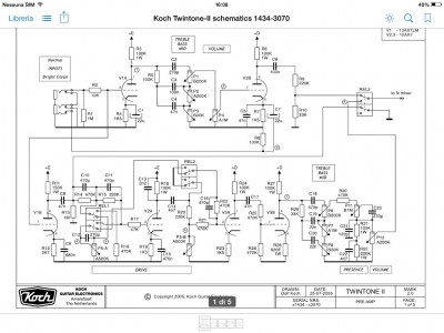

Mi Sn sempre chiesto come fosse il modello successivo al mio twintone con quella levetta switch od/od+..
Beh... Qualcuno ne parla bene.. Altri così così... A me piacerebbe dare una spinta in più al mio Ampli dato che sono generi pesanti.. Nonostante adesso il suono drive sia eccezionale... Bello Ciccio e corposo...
Vorrei mettere mano e aggiungere questa sezione +...pensate sia possibile??
e
Vorrei sfruttare un dpdt al posto dei relè...comunque devo capire bene come

Consiglierei di usare i relè e di fare la mod su una PCB dedicata, da collegare a mezzo fili (o cavetti schermati) il più corti possibile, al circuito esistente
Solo che per un ampli su PCB, mi pare una mod un po' pesantina, nel senso che se fosse stato fatto alla vecchia maniera probabilmente avresti avuto meno problemi

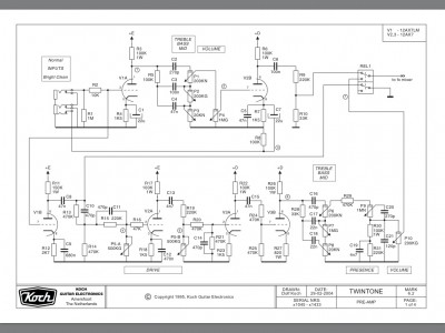

Guarda, ad essere sincero, un Twintone II mi è anche passato per le mani tempo fa
ma neanche ricordo come fosse organizzata la PCB
il Twintone poi non l'ho proprio mai visto (dal vero) e quindi non saprei proprio se la cosa sia fattibile dal punto di vista "meccanico"
dal punto di vista elettrico, se confronti i due schemi, il Twintone ha un fusibile da 0.5A sulla sezione del PS che alimenta i relè
mentre nel Twintone II il fusibile è da 1.6A, il che fa supporre che nel trasfo del Twintone non ci sia abbastanza corrente
per aumentare il numero di relè presenti, ma questo potrebbe essere risolto con un piccolissimo trasfo aggiuntivo
e non sarebbe un grosso problema, devi vedere tu se co sono gli spazi necessari alla mod

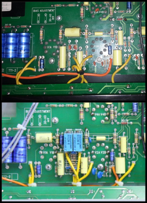

Grazie per la. Risposta innanzitutto.
Ecco come si presenta a livello di pcb il I E il II
Ed ecco layout completi.. X avere un ideappiù completa della gestione dei relè...
Dal punto di vista meccanico non è un grosso problema, nel senso che lo spaziolo lo trovo, a drischio di dover fare buchi e alloggiamenti esterni.. Non fa niente se c'è da modificare pesantemente l'Ampli

Le tre viti che stanno attorno ai relè (e corrispondono come posizione anche nel Twintone) le potresti usare come attacco per la PCB aggiuntiva
dovresti fare una basetta che sia abbastanza estesa ed usare delle torrette separatrici tra la PCB di serie e quella aggiunta e sfruttare quei fori per l'aggancio
però bisogna vedere se lo spazio in verticale è sufficiente
Personalmente non farei la mod se comportasse modifiche irreversibili all'ampli, se la si vuol fare o la si fa in modo che possa sembrare una aggiunta di fabbrica o si lascia perdere (io mi comporterei così)
Tieni presente che per fare un lavoretto del genere devi essere piuttosto esperto ed avere a disposizione tutta l'attrezzatura che può servire (tra la quale vedo anche una stazione dissaldante), non è una mod semplice da realizzare e rischi di rovinare l'ampli (ci vuol niente a scaldare troppo una piazzola della PCB e provocarne il distacco rovinando tutto)

Sì, ma per staccare la sezione da sostituire toglierei dalla PCB esistente un componente che fa da ingresso ed uno che fa da uscita alla vecchia sezione del circuito
ed userei i fori liberi sulla PCB (dove c'erano i componenti tolti) per collegarmi alla PCB di serie con la PCB della mod
Personalmente non taglierei mai una pista
