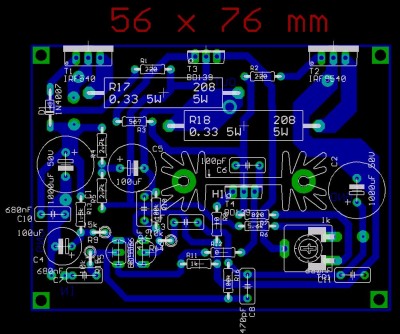

PS la pcb non va bene in due pezzi, rischi di far oscillare tutto, i mosfet sono proni alle oscillazioni...
Ti allego due files... uno è la application note della IRF e uno è il pcb, non ho voglia di ricavare la parte inferiore del pcb quindi se vuoi ti armi di santa pazienza e te la ricavi.

Messaggio da manfry » 10/07/2010, 14:03
e se gli IRF sono 4 non dovrebbero reggere i 4 ohm?

No, 4 IRF540/9540 non reggono i 4ohm...
Si il trafo va bene...
