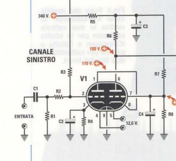

Per darvi un'idea questo è lo schema del roland jazz chorus 120
https://schematicheaven.net/newamps/rol ... chorus.pdf
Mentre questo è lo schema del LX513
che poi è stato riproposto nel LX1615

Visto che molto probabilmente avrai un finalino stereo, potresti aggiungere un piccolo buffer a source follower fatto con un mosfet per avere un loop con mandata mono e ritorno stereo. Così puoi sfruttare effetti stereo tipo chorus o delay.

...e questa soluzione che chiamano cascode :hummm_1: , che dicono che amplifica a basso rumore? :hummm_1:
Re: Dubbio o falso ricordo....
Inviato: 06/12/2024, 14:59
da robi
Il cascode ha le curve di un pentodo.
Oggigiorno io lo farei con un componente a stato solido per la parte "sopra", così da liberare un triodo per fare altro.
Spiegami meglio le tue necessità e ti aiuto volentieri!
Vorresti un pre pulito, equalizzazione, uscita loop mono e ritorno stereo?
Quante e quali valvole vorresti utilizzare? Posso inserire dei componenti a stato solido assolutamente trasparenti?

Il pre volevo metterci una valvolina, ho letto con interesse l'articolo di Kagliostro e se al posto del cascode si potrebbe fare una cosa del genere per guadagnare sul segnale...ok :numb1:

Allora, puoi usare come preamplificatore il classico Fender a due triodi (una sola 12ax7) con l'equalizzatore in mezzo e diciamo 250V di anodica.
Direttamente sull'anodo del secondo triodo inserisci un ZVN0545A in configurazione source follower (gate verso anodo stadio precedente, drain alla tensione positiva, source su 100k a massa).
Sai che ampiezza di segnale necessita quel finale per avere piena potenza?
Potrebbe non esser necessario altro.
