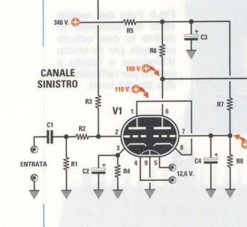

Interessante...! E tradotto in schema come dovrebbe essere? :hummm_1: [icon_e_biggrin.gif] ;)
...e questa soluzione che chiamano cascode :hummm_1: , che dicono che amplifica a basso rumore? :hummm_1:

Messaggio da robi » 06/12/2024, 14:59
Il cascode ha le curve di un pentodo.
Oggigiorno io lo farei con un componente a stato solido per la parte "sopra", così da liberare un triodo per fare altro.
Spiegami meglio le tue necessità e ti aiuto volentieri!
Vorresti un pre pulito, equalizzazione, uscita loop mono e ritorno stereo?
Quante e quali valvole vorresti utilizzare? Posso inserire dei componenti a stato solido assolutamente trasparenti?

Messaggio da Kagliostro » 06/12/2024, 16:55
Per chiarimenti sul Source Follower qui un estratto di una pagina di Elliot sull'argomento Source Follower
(testo originale in inglese e traduzione in italiano)
MOSFET Source Follower.pdf
(307.55 KiB) Scaricato 237 volte
qui il link alla pagina completa con spiegazioni più approfondite sull'argomento
https://sound-au.com/articles/followers.html#s9

Allora volevo fare un amplificatore stereo innanzitutto, con i finali hexfet ( quel LX513 mi è rimasto nel cuore, anche se si legge in giro che più di qualcuno aveva i finali che si bruciavano dopo poco... :hummm_1: ).
Il pre volevo metterci una valvolina, ho letto con interesse l'articolo di Kagliostro e se al posto del cascode si potrebbe fare una cosa del genere per guadagnare sul segnale...ok :numb1:
Poi chorus e reverbero li metto fuori, mi basta l'amply con i due ingressi separati.

Messaggio da robi » 09/12/2024, 23:34
Allora, puoi usare come preamplificatore il classico Fender a due triodi (una sola 12ax7) con l'equalizzatore in mezzo e diciamo 250V di anodica.
Direttamente sull'anodo del secondo triodo inserisci un ZVN0545A in configurazione source follower (gate verso anodo stadio precedente, drain alla tensione positiva, source su 100k a massa).
Sai che ampiezza di segnale necessita quel finale per avere piena potenza?
Potrebbe non esser necessario altro.
Qui l'articolo completo:
https://www.rsp-italy.it/Electronics/Ma ... 82_083.pdf
