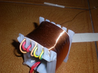

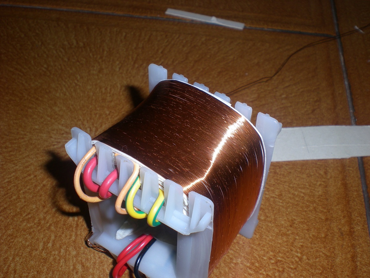

Re: Teoria trasformatori applicata.
Quando dicevo che a singola gola si ha la possibilità di curare molto di più gli avvolgimenti....non scherzavo!
quello in foto è il primo strato del secondo semiprimario...subito sotto ci sta un avvolgimento con filo da 1.2mm!
con un pò di attenzione, e qualche stratagemma......l'accostamento delle spire è perfetto!
Bello preciso!
Che specifiche hai usato per avvolgerlo?
Ecco qua com'è fatto l'agggggggeggio!
nucleo da 32mmx40mm (circa 110VA)
2400ohm (2500 sotto carico)- 4/8ohm
Primario : 89 spire x 8 strati (o.32)
Secondario: 33 spire (1.15) + 33 spire (1.15) + 25 spire bifilari (o.9 + o.65) + 25 spire bifilari (o.9 + o.65) + 50 spire (o.8)
Primario: 89 spire x 8 strati (o.32)
Configurazioni secondari sempre in carico (switchabili con un DPDT):
8 ohm (calcolato per 110W):
le due 33 parallellate e messe in serie al 50 parallellato alle due 25 in serie tra loro.
4 ohm (calcolato per 96W):
le due 33 parallellate e messe in serie alle due da 25 parallellate tra loro (e il 50 in serie alle due da 33 serve per avere il NFB sempre a 8 ohm)
Essendo che il finale dovrebbe dare nominalmente 120W, il massimo margine che mi consento, come detto, è il 20%...
e per fortuna che me lo son concesso sto 20%, perchè i lamierini sono entrati talmente a filo con gli avvolgimenti, che un millimetro in più e non avrei più chiuso il trafo
