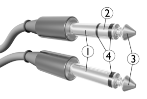

mi permetto di fare una piccola correzione:
il contatto di massa del jack non è il ring, ma è ...la massa appunto (n°1 nell'immagine)
il ring è la parte centrale del jack stereo, quella a cui va collegato il meno della batteria (n°2)
il n°3 è il "tip", a cui va' collegato il segnale

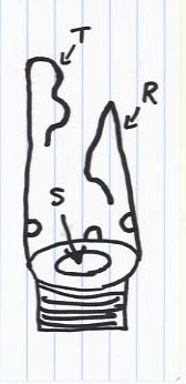

si sorry volevo scrivere sleeve  adesso correggo  cmq metto un immagine cosi da capire meglio
tip
ring
sleeve
