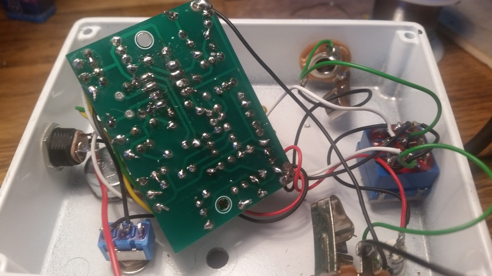

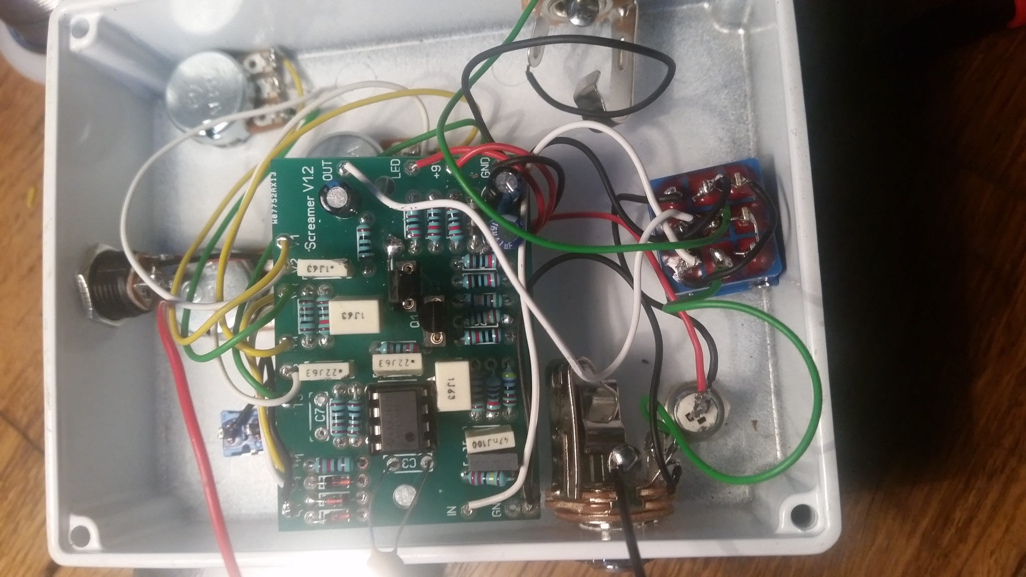

Intanto vi posto le foto lato rame e lato componenti e schema... semmai voi trovate errori che io tralascio :mart:
http://diy.musikding.de/wp-content/uplo ... erwire.pdf
Le foto sono in allegato

Ci sono diverse saldature bruttine, che io rifarei a prescindere...poi controlla che non ci siano dei corti tra stagnature.
mannix ha scritto:neanche il led funziona piu...
mastrococco ha scritto:comincia col testare che la corrente arrivi dove deve arrivare
, per capire bene dove consulta lo schema che fornisce musikding.

Eh già... lo so... ve l'ho detto che sono un novellino... ;) Ora ho ripassato le saldature piu' brutte. Il led si accende. Provando il pedale da spento è ok ovvero esce il suono pulito. Da acceso parte il led e si sente il suono ma a volume bassissimo rispetto a pedale spento. Inoltre quando giro il potenziometro del tono sembra che funzioni al contrario ovvero da chiuso ho toni alti e tt aperto si scurisce. Sapete per caso quanti volt devono arrivare agli 8 piedini dell'integrato? Grazie :hummm_1:

Sullo schema, +9 indica dove deve arrivare la 9 volt, vb indica dove deve arrivare la tensione in uscita al partitore 10k/10k che sarà sui 4.5v, quindi ad esempio sul piedino 8 dell'opamp deve esserci la 9, prima di r7 4.5 ecc...
Se con l'audio probe non trovi difetto il suono dovrebbe uscire, ti pare?
