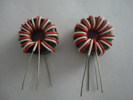

delga
Re: DC ronza, a pila no!
Messaggio da Kagliostro » 30/12/2012, 21:09
Mah, non saprei bene cosa consigliarti
una cosa semplice, un toroide recuperato da una MB di PC distrutta
ci fai due distinti avvolgimenti e da uno fai passare il positivo, mentre dall'altro passa il negativo
una cosa come questa o, in alternativa dividi a metà idealmente il toroide e da un lato fai un avvolgimento e dal lato opposto l'altro (è da provare)
ma non sono un grande esperto, qualcun altro potrà suggerirti meglio di me

Messaggio da delga » 30/12/2012, 23:49
ah, non male come idea! anche facile da fare..qualcuno che l'ha già provata?

Messaggio da delga » 31/12/2012, 14:02
e nel caso dei 9 volt? quei condensatori rimangono ma con diverso valore, o basterebbe il "toroidale"? nel caso servano, come faccio a calcolarmene il valore? come mi comporto con positivo e negativo? nella 230V un condensatore e una resistenza sono in parallelo tra linea e neutro e poi due condensatori che sono collegati alla terra. nei 9 volt?
è che non ho le conoscenze necessarie per arrivarci da solo! abbiate pietà :mart:
