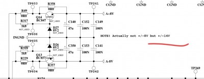

Qualcuno di voi conosce di cosa si tratta?
Ho recuperato un vecchio g-system, pre mod.
È un prodotto vecchio, mi chiedevo se fosse già stata pubblicata la modifica? Non trovo nulla di specifico.. Ho solo recuperato il White paper scritto su questo effetto
Credo che la mod abbia a che fare con il buffer di ingresso..

una quindicina di anni fa era usatissimo anche a livelli pro. Non so cosa dica chatgpt, ma ti dico la mia.
Molto presto i proprietari si divisero in due: chi lo trovava perfetto (solitamente chi aveva ampli e pedali commerciali) e chi lo trovava rumoroso e smorto (chi aveva pedali di qualità e la mano giusta per sentirlo).
Massimo, grande estimatore del g-system, trovó la soluzione al problema (input Buffer, appunto) che poi venne adottata anche da tc electronic nei modelli successivi.
Essendo un prodotto nato artigianalmente e commercializzato, non venne mai pubblicato lo schema della modifica, ma si puó riprogettare se trovi lo schema del g system senza mod.

Io così come prima cosa aumenterei la duale degli operazionali di ingresso (ma tutti a dire il vero) da 8 a 15V, per essere coperto con margine anche sui picchi.
Ottima idea
Appena riesco controllo ramo che eroga quelle tensioni

Verifica che gli operazionali installati lavorino fino a +-18V.

Per qualche (strano?) motivo i +c1&ic2 sono alimentati a 8v.
Gli altri operazionali mi sembrava vadano a 12v.
Nn ho sufficienti nozioni per capire questa necessità /differenza...

Credo che che il segreto di Fatima sia in queste nota.

La necessità è filtrare ulteriormente l'alimentazione nel punto di peggior rapporto segnale rumore.

Intendo che alcuni componenti hanno tensioni massime inferiori, e prima di sparare una duale di +-15V bisogna verificare che la reggano.

r317 ed r318:credo che siano la chiave di volta.
Anziché abbassare la tensione dall lm7812.. In qualche modo non inserendole o rimuovendole( nei vecchi modelli) esce qualcosa di più stabile (12/14v)
