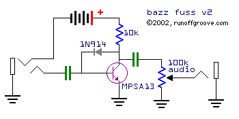

ciao a tutti... qualcuno di voi ha mai fatto un bazz fuzz secondo questo schema? mi ha colpito la semplicita.... pensavo quasi quasi di realizzalo... mi intrigano questi progetti cosi piccoli...
http://www.forrestwhitesides.com/node/42
che tipo di pcb è? come si realizza?
grazie in anticipo!

ho fatto il prototipo della pcb, non l'ho ancora testato... ditemi un po...
se invece del 2n5088 io usassi un bel 2n5457?
le misure della pcb sono (cm): 1,905 x 2,096
spero vi sia utile...
lo schema è quello di Run Off Groove

Suppongo vada anche con quello. Puoi provre anche con i classici bc549 e 2n3904. E poi c'è quello doppio...

a dire il vero preferisco le cose "minimal"... usero un solo transistor

Uno schema così piccolo e semplice lo puoi fare tranquillamente su millefori

suona da belva.. sopratutto con la chitarra, anche se è un disegno per basso originariamente. Non molto versatile.. direi per nulla, ha un unico suono ma enorme!
Io ho fatto la versione con il transistor darlington mpsa13, un diodo 1n4148 e la res da 10k.

vero, il bazz fuss è una bomba, forse un po' limitato ma se vuoi far uscire un mega ruggito dal tuo ampli da basso è perfetto! Poi è talmente semplice che lo assembli al volo senza nemmeno la pcb.

c'è un modo per inserire pure un potenziometro per la quantita di fuzz?

prova con un pot da 1k tra il transistor e la terra

La versione a darlington, con res a 10k è nettamente superiore secondo me. più definita, ma sopratutto ha un'uscita maggiore..è ancora più fico se lo boosti con un semplice stadio, tipo SHO o LpB-1..diventa un belvone tipo BigMuff ma in soli 2 transistor!
Quasi Quasi dopo sul tardi me ne rifaccio uno su eagle a 2 stadi..treeble booster+bazzfuzz..chissà che vien fuori!
