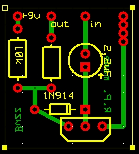

ciao a tutti... qualcuno di voi ha mai fatto un bazz fuzz secondo questo schema? mi ha colpito la semplicita.... pensavo quasi quasi di realizzalo... mi intrigano questi progetti cosi piccoli...
http://www.forrestwhitesides.com/node/42
che tipo di pcb è? come si realizza?
grazie in anticipo! :yrock:

ho fatto il prototipo della pcb, non l'ho ancora testato... ditemi un po...  :hummm_1: se invece del 2n5088 io usassi un bel 2n5457?
le misure della pcb sono (cm): 1,905 x 2,096
spero vi sia utile...
lo schema è quello di Run Off Groove
buzz materiali.txt
(46 Byte) Scaricato 222 volte

Suppongo vada anche con quello. Puoi provre anche con i classici bc549 e 2n3904. E poi c'è quello doppio...  :arf2:

Uno schema così piccolo e semplice lo puoi fare tranquillamente su millefori

suona da belva.. sopratutto con la chitarra, anche se è un disegno per basso originariamente. Non molto versatile.. direi per nulla, ha un unico suono ma  enorme!  :ohhh: Io ho fatto la versione con il transistor darlington mpsa13, un diodo 1n4148 e la res da 10k.

c'è un modo per inserire pure un potenziometro per la quantita di fuzz?

prova con un pot da 1k tra il transistor e la terra

La versione a darlington, con res a 10k è nettamente superiore secondo me. più definita, ma sopratutto ha un'uscita maggiore..è ancora più fico se lo boosti con un semplice stadio, tipo SHO o LpB-1..diventa un belvone tipo BigMuff ma in soli 2 transistor!  :mart:
Quasi Quasi dopo sul tardi me ne rifaccio uno su eagle a 2 stadi..treeble booster+bazzfuzz..chissà che vien fuori! :hummm_1:
