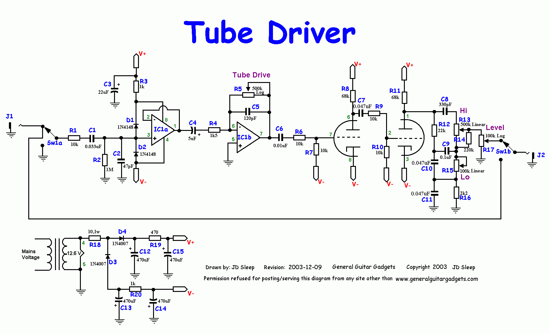

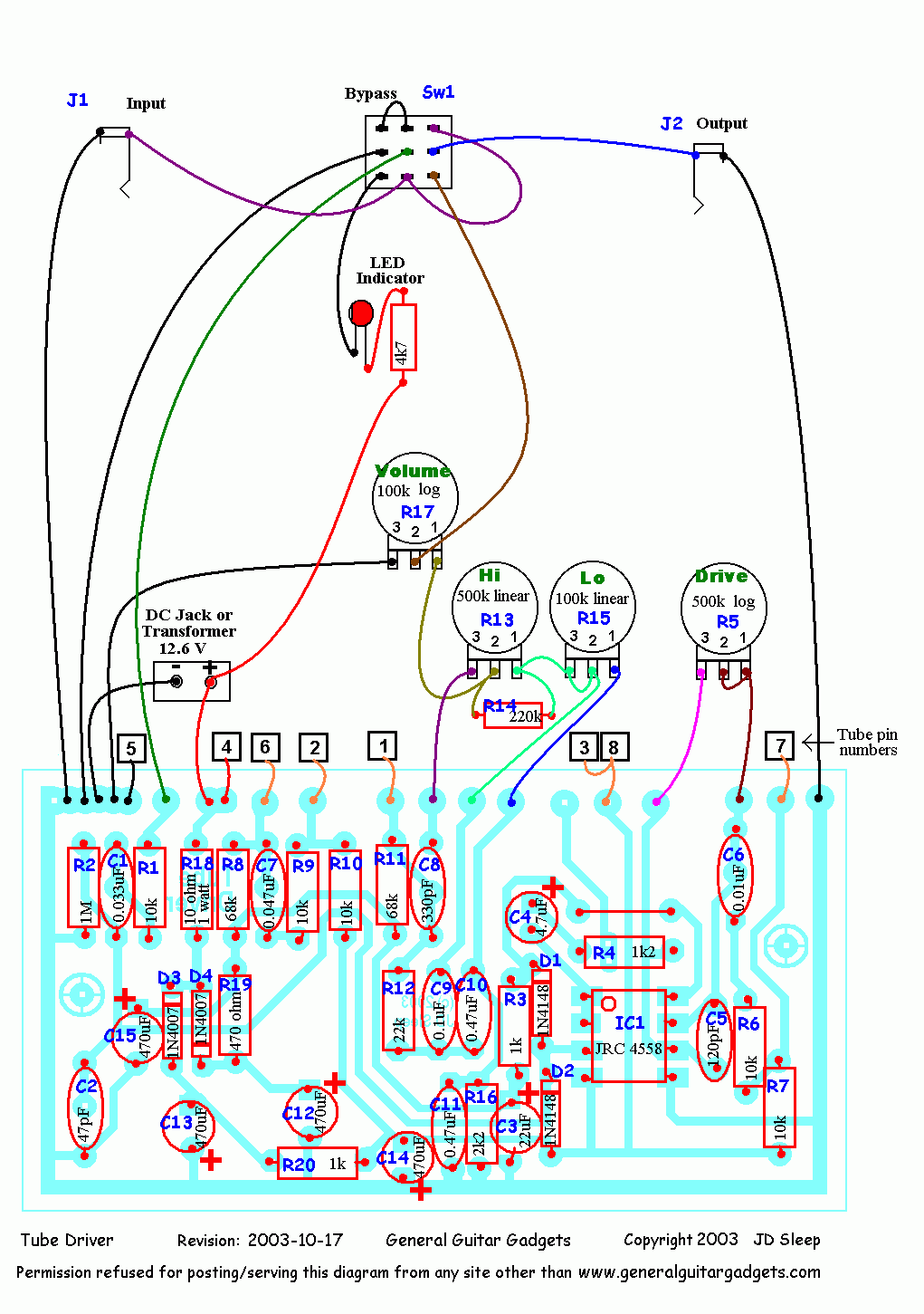

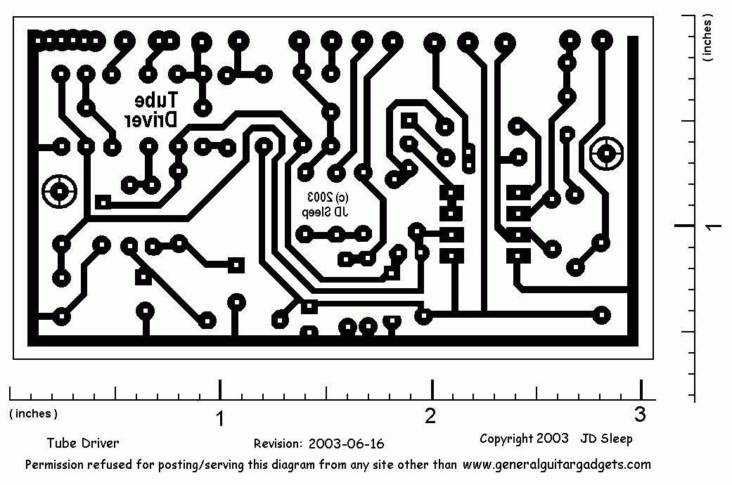

Salve ragazzi, vorrei realizzare il tube driver, ed ho scaricato un po di materiale da generalguitars gadget ecco:
hey jude
Messaggi: 745
Località: Taranto
Re: REALIZZAZIONE TUBE DRIVER
Messaggio da hey jude » 28/03/2012, 16:08
lista componenti:
cosa ne pensate di questa versione? è un buon overdrive? ed il trasformatore con il secondario da 12,6 v dove lo posso trovare? :mang: :ciao:

hey jude ha scritto: è un buon overdrive? :mang: :ciao:
assolutamente NO!!!
1) una valvola a 12v non fa una beneamata cippa
2)il suono (lo feci anche io a suo tempo) è zanzaroso!
3) ha problemi seri di hum di fondo
bocciato con infamia!
:ciao: :ciao:
fatti un bel gto o un hotbox se vuoi qualcosa di figo :face_green:

ma fare un bel tube screamer? Un bsiab? un dirty little secret o una qualunque cosa che sfrutti i componenti che utilizza al 100% ?? Nel tube driver la distorsione è data dagli Opamp. La valvola serve solo a colorire.
