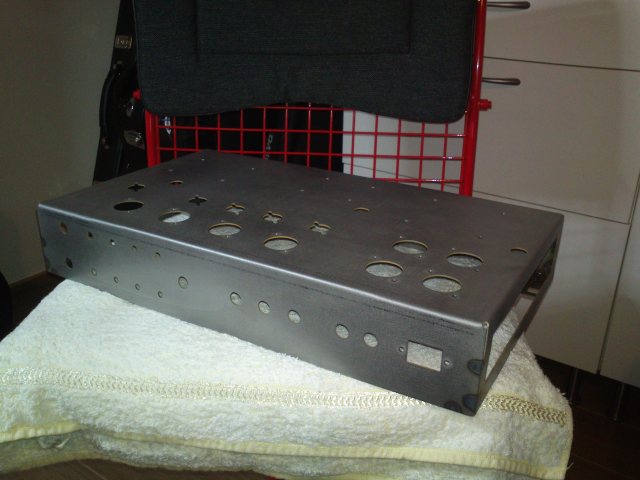

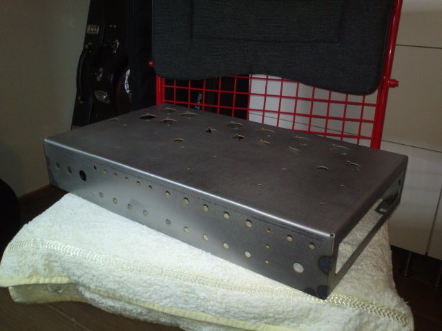

Messaggio da mastrococco » 31/10/2014, 0:13
Piano piano si procede...
Ecco il telaio, la prossima settimana lo porto in zincatura ^_^
Intanto si procede (col contagocce) alla stesura del layout.
Messaggi: 10019
Re: TE 800 ovvero 2 canali a base 2204
Messaggio da Kagliostro » 31/10/2014, 1:20
Niente male lo chassis, te lo hanno fatto ho è opera tua ?
mastrococco
Messaggi: 1361
Località: Cesena
Messaggio da mastrococco » 31/10/2014, 12:57
E' opera mia, con l'aiuto determinante delle attrezzature del posto in cui lavoro.
Messaggi: 10019
Messaggio da Kagliostro » 31/10/2014, 14:05
A parte il resto che è molto ben fatto
mi piace la finezza del piccolo foro circolare per evitare che la piegatura negli angoli formi degli spigoli vivi :numb1:
mastrococco
Messaggi: 1361
Località: Cesena
Messaggio da mastrococco » 01/11/2014, 0:33
E' una pratica abbastanza diffusa soprattutto per lamiere di spessore maggiore che tendono a deformare gli spigoli creando piccole ma fastidiose sovrapposizioni di materiale e spigoli inguardabili.
Messaggi: 10019
Messaggio da Kagliostro » 01/11/2014, 0:49
Sì, ma non molti dyier ne tengono conto e la applicano

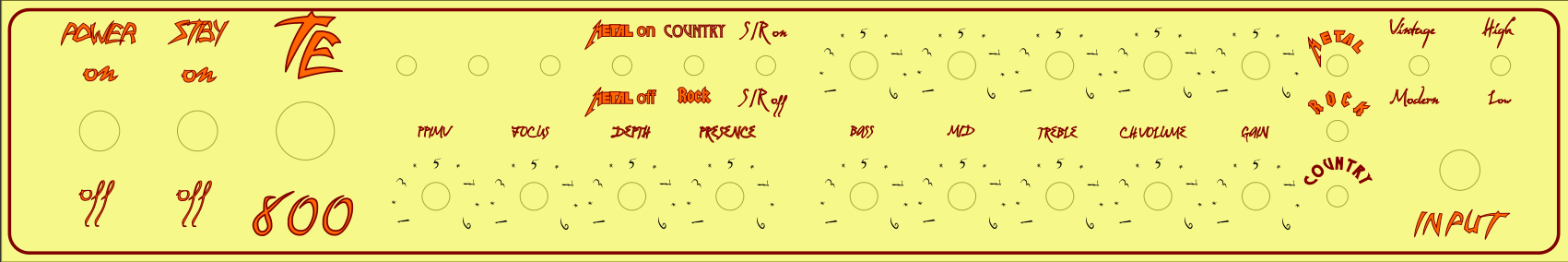

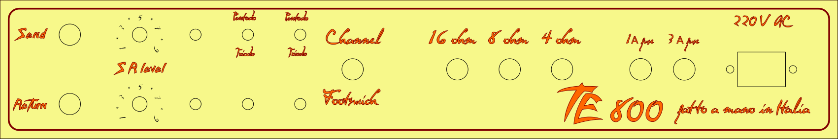

Intanto posto lo schema ultima versione, non ci sono sostanziali modifiche a parte la doppia polarizzazione del 1 stadio (prima aggiungevo solo un cap da 47 uf per i bassi sul clean) per avere più libertà di aggiustamento sul clean, cambiato un cap del ts clean ed inseriti swich pentodo triodo per le finali...l'intenzione è sentire come suona con le coppie di una valvola a pentodo e l'altra a triodo...
Eventuali aggiustamenti per il secondo stadio alternativo e il boost li rimando alle prove, l'intenzione sarebbe quella di avere un suono più moderno utilizzando questi stadi.
Allego anche le grafiche così mi dite se vi piacciono!
Messaggio da MapleMarco » 07/12/2014, 3:05
font molto particolare...
io sono per le cose più "semplici" :face_green:
piccolo consiglio...secondo me se schiarisci il giallo di sfondo, e scurisci l'arancio-rosso dei caratteri....puoi evitare di metterci il bordino nero..
questo rende più pulito il tutto...(e rende più in secodno piano i numeri del livello dei pot..che male non fa!) ;)
mastrococco
Messaggi: 1361
Località: Cesena
Messaggio da mastrococco » 08/12/2014, 1:06
Diciamo che ci tengo si capisca che è un custom...cercando di non ricadere nel pacchiano!
Il font della scritta TE (Savatage) è quello che ho sempre usato come logo personale, anche intarsiato nelle mie chitarre autocostruite. Poi ne ho usati altri, le scritte dei pot e i numeri sono in Dalì la scrittina country in desdemona, quella metal in metallica old e l'altra non ricordo...comunque è quella degli AC/DC...
Il problema è che mi toccherà stamparlo in due pezzi e fare un po di collage in fase di applicazione visto che su un A3 non ci sta...voi in genere come risolvete la situazione?
Messaggio da MapleMarco » 08/12/2014, 2:00
se vuoi ricorrere a degli adesivi plastificati...
quelli sono stampati in A0, quindi non ci sono problemi!!
