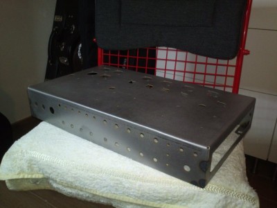

da mastrococco » 31/10/2014, 0:13
Piano piano si procede...
Ecco il telaio, la prossima settimana lo porto in zincatura ^_^
Intanto si procede (col contagocce) alla stesura del layout.

da Kagliostro » 31/10/2014, 1:20
Niente male lo chassis, te lo hanno fatto ho è opera tua ?

da mastrococco » 31/10/2014, 12:57
E' opera mia, con l'aiuto determinante delle attrezzature del posto in cui lavoro.

da Kagliostro » 31/10/2014, 14:05
A parte il resto che è molto ben fatto
mi piace la finezza del piccolo foro circolare per evitare che la piegatura negli angoli formi degli spigoli vivi

da mastrococco » 01/11/2014, 0:33
E' una pratica abbastanza diffusa soprattutto per lamiere di spessore maggiore che tendono a deformare gli spigoli creando piccole ma fastidiose sovrapposizioni di materiale e spigoli inguardabili.

da Kagliostro » 01/11/2014, 0:49
Sì, ma non molti dyier ne tengono conto e la applicano
