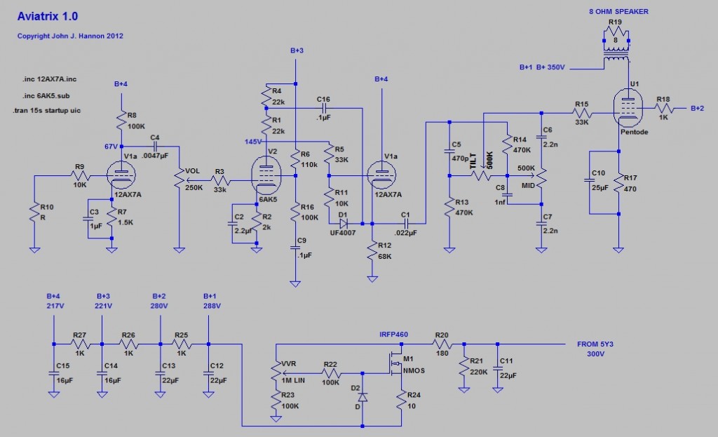

Apro questo thread per presentarvi il mio ultimo lavoretto realizzato a tempo perso,
Lo so, prima dovrei finire il Mesa, ma proprio non ce la facevo a vedere di continuo il gelosino G600 acquistato a Marzaglia poco tempo fa buttato li in garage, che mi guardava ogni volta che entravo :lol1:
Ecco allora che un una giornata di piogga e noia ho dato vita a questo amplino dall' aspetto piuttosto elegante ma con una gran voglia di urlare!!!!!!!!! :gui2:
Il progetto o meglio l'intenzione era basata sul realizzarlo al minor costo possibile e con materiale di riciclo..
Detto fatto, Ecco il "listino prezzi"

Per lo schema:
Inizialmente avevo utilizzato questo schema tirato giù da Kagliostro
http://www.diyitalia.eu/forum/viewtopic ... 257#p98652
Ho notato però che alla fine dei lavori l'ampli non aveva tanta grinta come mi sarei aspettato, sono quindi andato a rovistare qualche preamp semplice e famoso, e la scelta è ricaduta sul ben noto P1 che anche se sicuramente migliorabile fa comunque il suo sporco lavoro...
Unica differenza ho eliminato il tonestack che su un amplino così secondo me succhia solo segnale, e quindi, dato che non lo userei....VIA....
Per il finale invece ho ricopiato di sana pianta quello del link del geloso...
Dopo qualche intoppo che mi ha fatto perdere circa un quarto d'ora, causa una saldatura fredda sullo zoccolo della 12ax7 o meglio un paio di pin ossidati da 50 anni di "polvere e intemperie" dove lo stagno non attaccava, :surpr: sono riuscito a testare l'ampli con la strato, e...devo dire che si è rivelato proprio semplice e carino...da... non so come dire...
ATTACCA E SUONAAAAAAAAAA!!!
Arrivati alla fine, spero di non avervi annoiato con la storia del mio nuovo valvolare da € 29,50 :gui2:

Stavo pensando ....
Visto che il TA te lo sei fatto
se c'è un po' di corrente che avanza
potresti aggiungere uno stadio (la metterei come V2 dopo V1a e prima di V1b)
usando uno dei pentodi che ti ho passato quando siamo andati a Marzaglia
il secondo triodo della 12ax7 potresti anche non configurarlo come CF se non ti interessa il controllo toni
avendo quindi uno stadio di guadagno aggiuntivo
