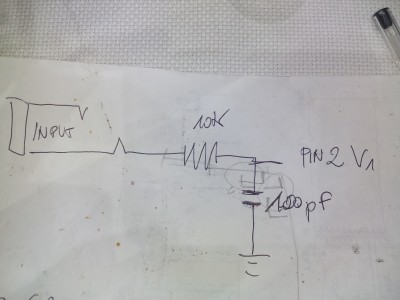

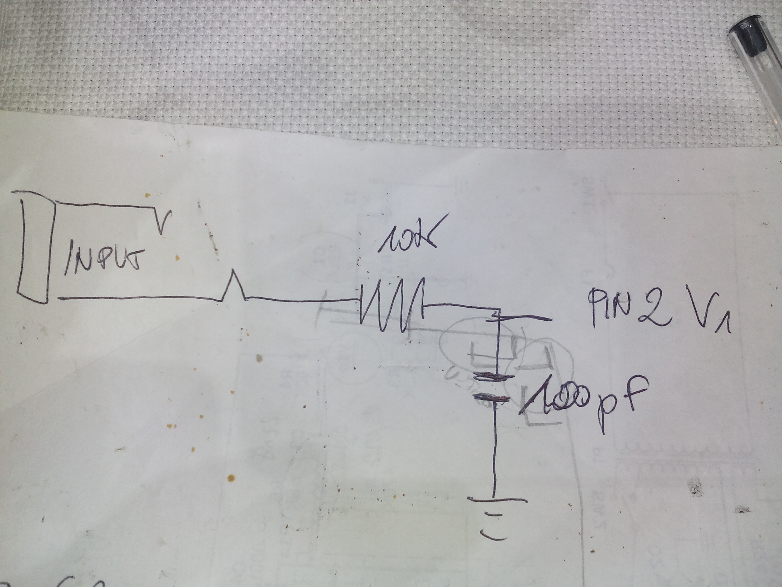

Facendo riferimento allo schema a pagina 4 ho cambiato R25=10k+100pF(a massa) C1=1uF R1=2.7K C3=1uF R24=100K C4=1.uF in piu ho rimosso C2 e C19...infine sul tonestack del canale distorto ho messo i 2 condensatori da 0.22uF da 0.33uF (un po x curiosita un po x necessita) in teoria mi garantiscono un po' di alti in piu,tutto sommato sono davvero contento del suono che ho ottenuto...se vuoi piu gain sul secondo canale cambia le 2 resistenze che vanno ai pin 1 e 6 (entrambe da 100K) potresti provare con 2 res da 150K...(io non le avevo altrimenti avrei provato)
Fabio182
Messaggi: 692
Re: "Orange" death or Glory
Messaggio da Fabio182 » 16/11/2014, 22:48
Questo è lo schema della res d'ingresso...una gran scoperta di DOM a mio parere mentre la questione sulle resistenze ai pin 1 e 6 le avevo lette su un thread in giro...chiedi a Kagliostro prima,ne sa piu di me
Messaggi: 9958
Messaggio da Kagliostro » 17/11/2014, 0:23
La questione è presto detta (perchè non ricordo mai i dettagli a lungo) più alto è il valore della resistenza di placca (anodo) più alto è il guadagno (naturalmente entro certi limiti di valore per la resistenza)
Siccome, come dicevo, i dettagli me li dimentico sempre ecco un file con tutto (o quasi) quello che vorresti sapere riguardo la resistenza di placca ed in generale sulla polarizzazione dei triodi
http://www.valvewizard.co.uk/Common_Gain_Stage.pdf
