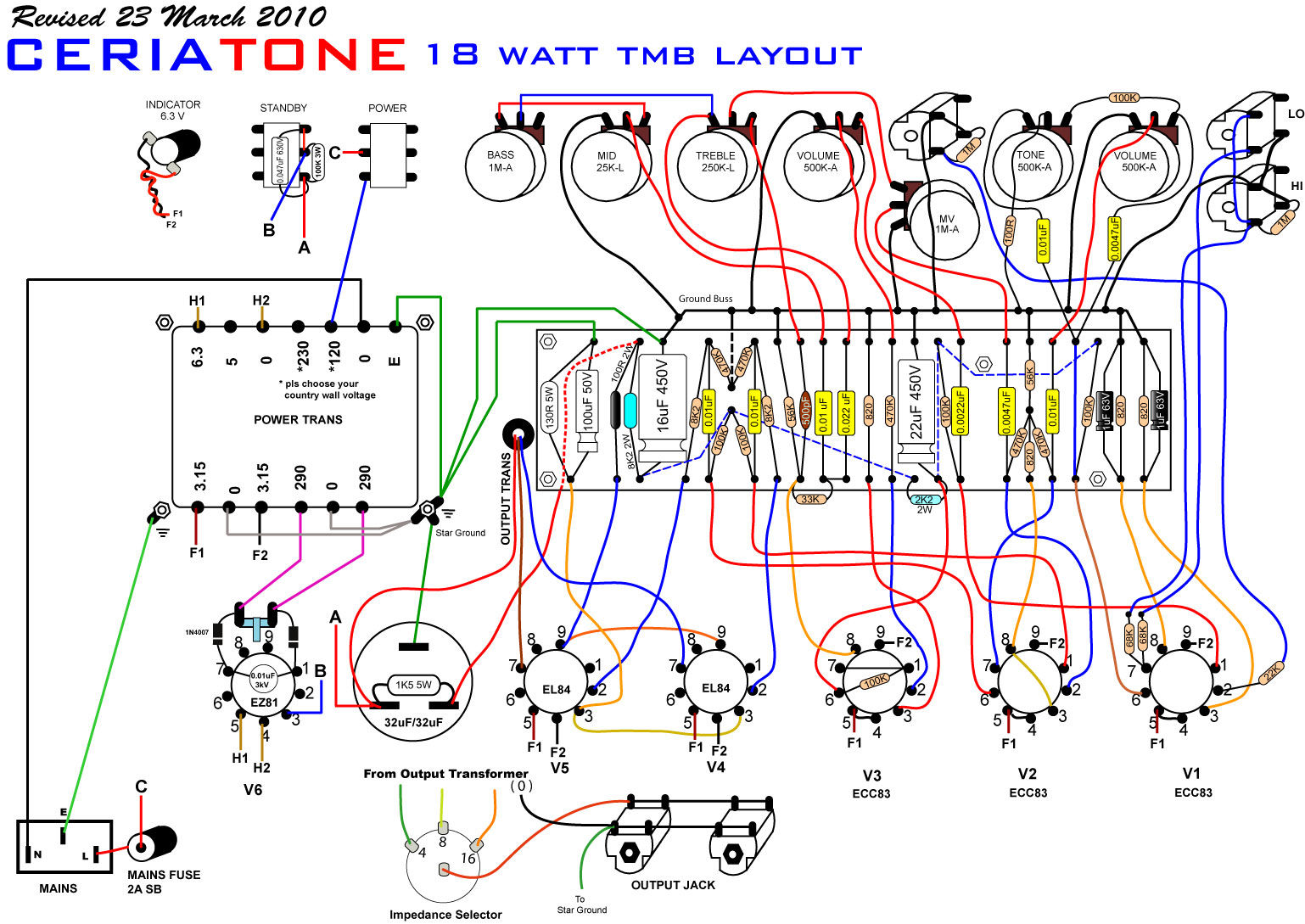

Ciao a tutti ragazzi,
Sono un utente nuovo ma vi leggo da molto tempo e ho trovato su questo forum un sacco di informazioni utilissime ma adesso avrei bisogno di qualche vostro consiglio in quanto ho un problema:
qualche anno fa ho costruito un 18watt TMB seguendo il layout Ceriatone.

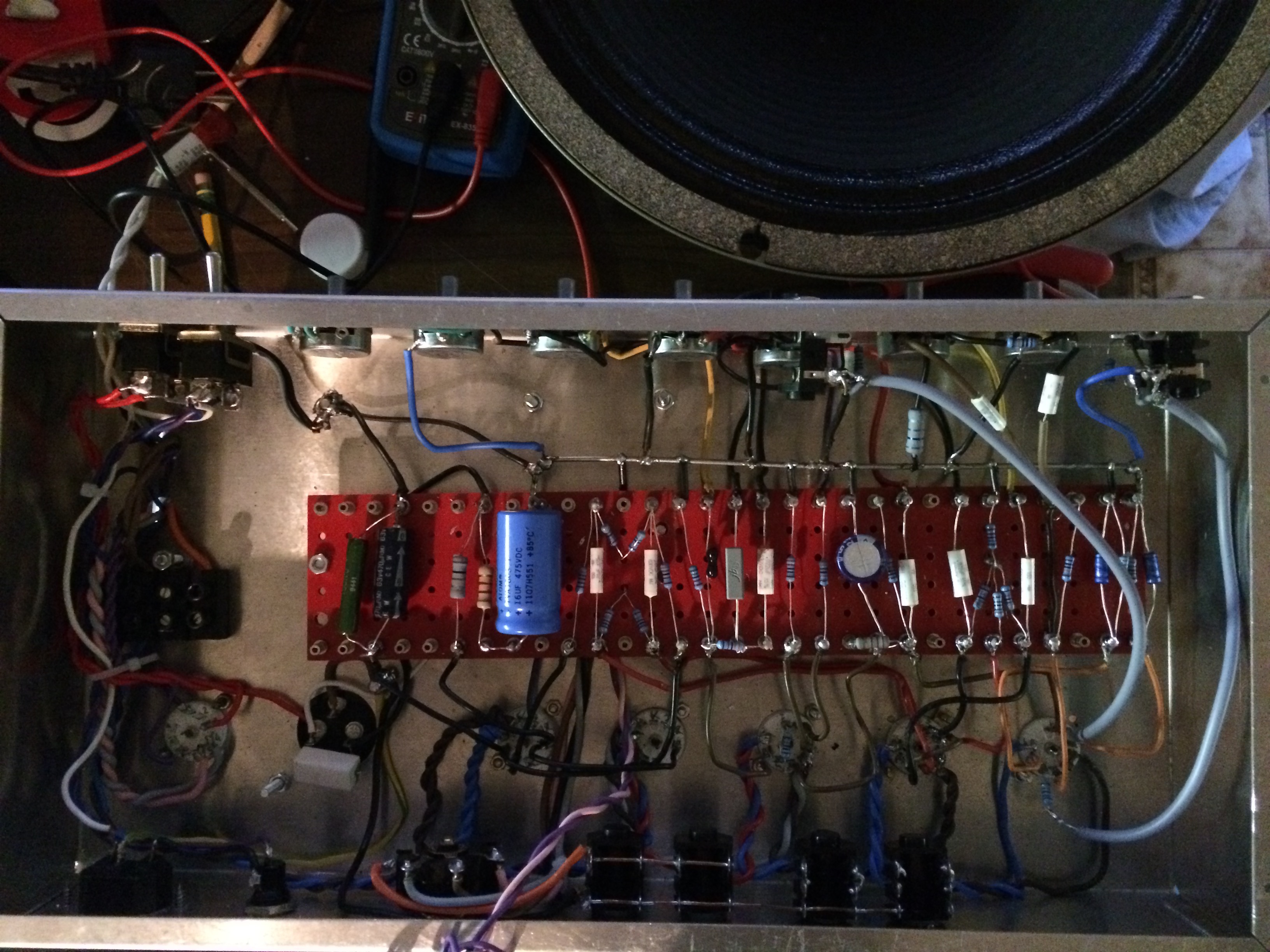

A parte qualche ronzio suonava bene, sino a che un giorno per sbaglio non mi son son accordo che il pot del MV era al massimo ...beh alla prima plettrata è successo un macello e da quale momento il primo canale ha smesso di funzionare.
Per motivi legati a tempo e lavoro ho poi accantonato il progetto per anni... sino a qualche giorno fa, quando mi è venuta voglia di rimetterlo in funzione.
la prima cosa che ho notato e che il canale TMB funziona normalmente quindi credo di poter escludere qualche problema al TU.
la seconda cosa che ho notato e che avvertivo una leggera scossa se suono scalzo o con parti scoperte a contatto con il pavimento e che il ronzio diminuisce se tocco corde o lo chassis (problema impianto elettrico di casa???))
Ho rifatto tutti i collegamenti che dalla board vanno ai pot e agli zoccoli cercando mantenere un maggiore ordine e per scongiurare potenziali saldature
fredde.
ho ricontrollato le i valori delle resistenze con il tester e nessuna sembra bruciata.
Il ronzio è diminuito parecchio ma il primo canale continua a non funzionare,
inoltre continuo a sentire una leggera scossa toccando le punte delle corde.

ho trovato la voltage chart ceriatone che è questa :

mentre il layout che hai seguito è questo giusto ?

per prima cosa io collegherei la terra dalla presa ec da SOLA in un punto nel telaio molto vicino alla stessa , ma da SOLA .

si lo schema è quello con qualche piccola variazione, ovvero ho tolto i diodi e il condensatore in V6 come
ciascun canale ha solo un cliff di ingresso. il canale normale (quello che non funziona) mantiene la resistenza da 68k nel pin2 di V1 mentre nel canale tmb l'ho tolta.

Ho spostato da sola la messa a terra in un punto vicino alla presa IEC, l'ampli sembra averne giovato in termini di silenziosità.
rimane il problema del canale clean che ancora non funziona.
Ho ricontrollato tutte le saldature ma niente da fare. Alzando al massimo il volume si sente un suono ma il volume è bassissimo.

a me una volta è successo dopo vari salda-risalda di avere il cavetto schermato in corto ...

effettivamente picchiettando con un bastoncino l'unico punto che fa uscire rumore dallo speaker è proprio il cavo schermato del canale normal.
provo a sostituirlo anche se l'ho fatto da poco.

Ti consiglierei di usare un oscilloscopio o un audio-probe. In questo modo potrai controllare dove si interrompe il segnale.
Come ha già suggerito Neroagani potrebbe essere un cavo schermato in corto.
