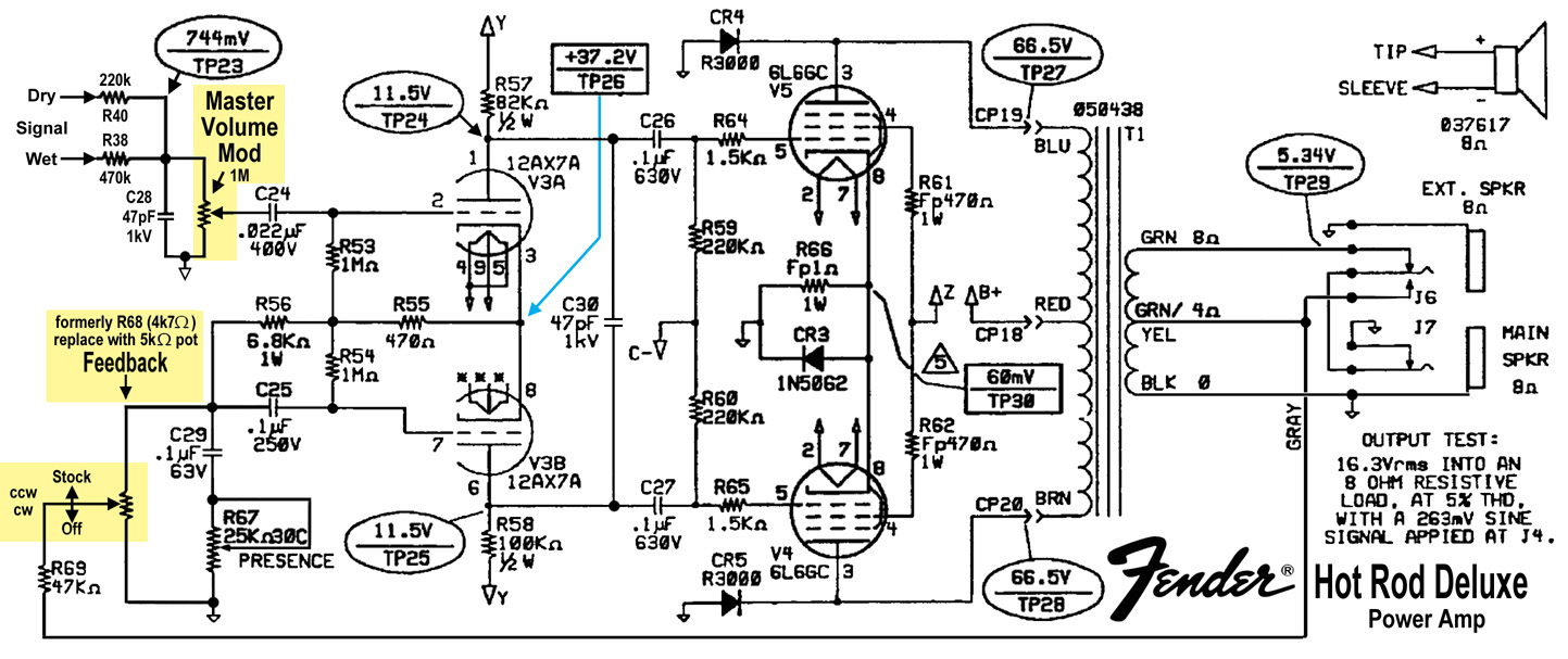

Ciao ragazzi e possibile sostituire 6L6 GC a EL34 visto che ne ho una decina,(eredità di mio padre)l ampli in questione e qui sotto.
per favore se mi dite modifiche da fare,la tensione anodica e di 420Vdc.Molte grazie :ciao: :ciao:

Ciao, non so che impedenza abbia il TU, ma a prescindere da questo, tieni presente che due 6L6 consumano 1.8A per i filamenti
mentre due EL34 consumano 3A, quindi una differenza di ben 1.2A e non so se il TA possa farcela o se vada in crisi, si scaldi troppo
e vada in fumo

ciao il trafo e questo
EDB290EEX.pdf
(323.29 KiB) Scaricato 300 volte
il trafo uscita ha impedenza 5000 Ohm 50W potenza poi ho 2 ecc83

Mi sa che sono al limite :muro:

Non ci stai contando che devi calcolare anche l'assorbimento di tutte le altre valvole del pre

Il pre e su un altro rack li ho una phase inverter ecc83

Comunque faro un altro finale comprando TA con caratteristiche che mi permettano di essere tranquillo grazie ragazzi :numb1:

Ma allora quello che hai è un finale con una 12A*7 più le due finali ?
Se è così, per l'alimentazione potresti anche starci, in fondo stai sforando di 150mA
Se hai spazio potresti aggiungere un piccolo trasfo da 12v ed alimentare con questo solo la PI
dedicando tutta la corrente del TA principale alle finali
in questo modo ci staresti giusto con un piccolo disavanzo di 150mA (che non fa male avere)

Ho inserito un trafo per alimentare la 12ax7 e 4 ore che sto provando e il TA scalda regolarmente con tensione d 6,1Vca penso che vada bene,l unica cosa da fare e regolare il bias,con anodica 420 V dovrei tararlo al 70% dovrei dare 40mA per tubo,può andar bene secondo voi,in griglia 1 come da schema ho 1,5K e in griglia 2 470 Ohm,secondo voi e corretto o devo cambiare valori

ciao , prova 5k6 per griglia 1 e 1k 5watt per griglia 2

Fatto il bias l ho tarato a 38 ma per tubo e dopo 4 ore di funzionamento sembra che vada alla grande grazie :numb1:
