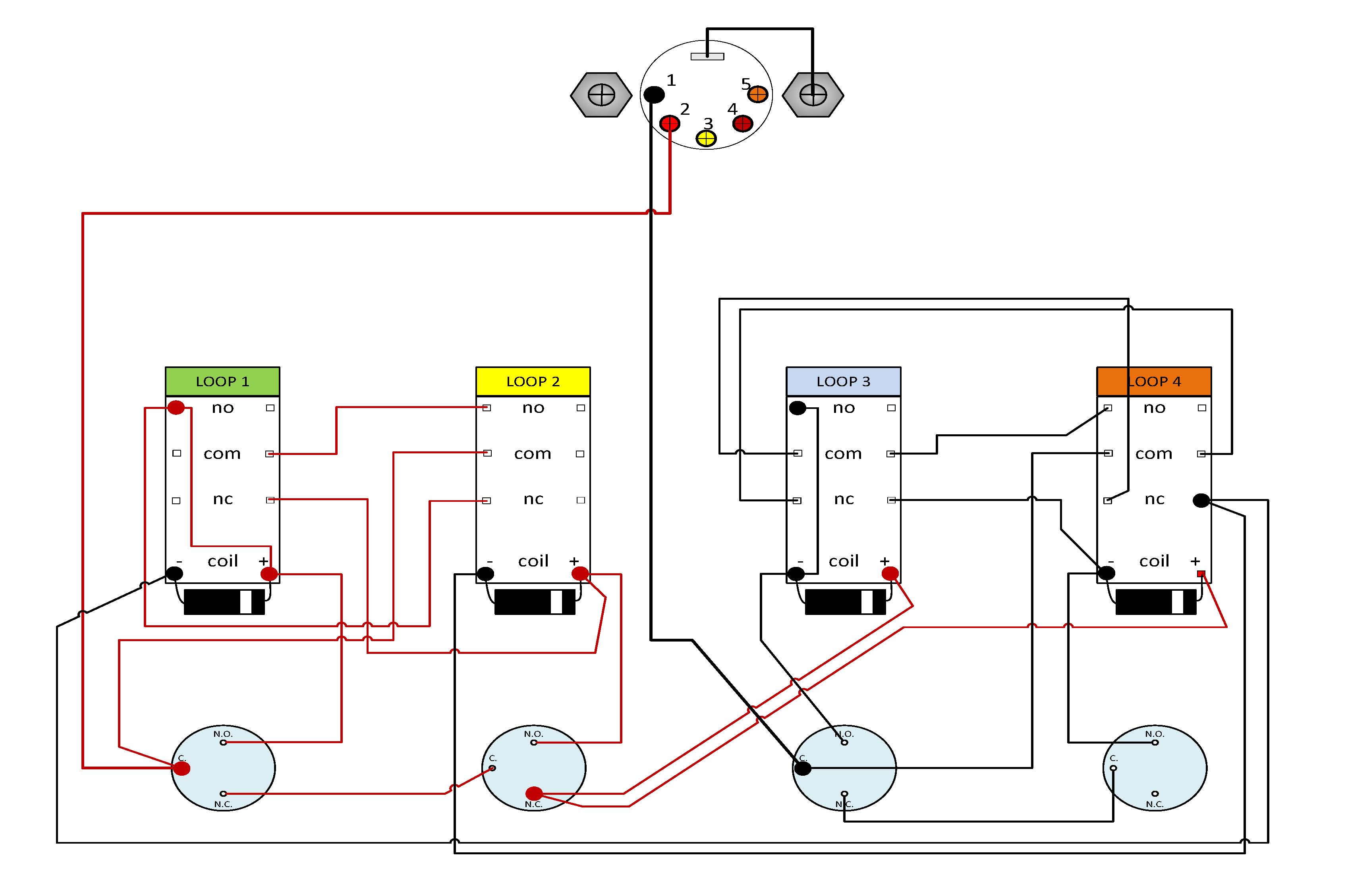

Quì ti diverti a togliere all'occorrenza sia il positivo che il negativo. Una specie di flip flop analogico:
DOVREBBE essere corretto.
Ti ho lasciato SOLO i relays che servono per l'autoesclusione.
Quelli che devono lavorare in parallelo ad essi non te li ho messi per non far intrecciare gli occhi ed evitare mal di testa! Ma è abbastanza semplice continuare il circuito sapendo che lavorano uno in parallelo all'altro. In questo modo puoi personalizzarti le commutazioni come vuoi.
Il relay "LOOP 1" è il relay di DEFAULT. Che può essere tranquillamente anche il "BYPASS" che dicevi. Quando dai corrente lui si attiva e gli altri stanno giù.
I primi 2 relays hanno solo il negativo "FISSO", mentre gli altri l'esatto opposto. Ma ATTENZIONE: non sono una coppia specchiata all'altra!
Se osservi bene tutte le commutazioni e segui il circuito, ti accorgerai del perchè.
...Quanti mal di testa mi hanno procurato sti circuiti quando li sperimentavo!!! :pasc: :pasc: :pasc:
Spero di non aver tralasciato nulla e di non aver commesso qualche errore di distrazione, ma ad occhio dovrebbe andare.

Ciao Franco.
Quella è una "ABY" con buffer per 2 uscite "isolate" tra di loro. Un bel progettino sicuramente, ma è possibile commutare solo 2 uscite tra loro.
Non credo che possa essere utile al suo scopo se non come complemento al tutto.
Ti ricordi l'ACS che avevo iniziato a progettare ? Quello sfrutta anche le uscite isolate galvanicamente tra loro come in quella A/B/Y, ma in più adotta i circuiti che ho postato prima ( in versione extralarge ! )
Un'uscita "isolata" tramite opportuno trasformatore sul LOOP / CANALE di BYPASS, non sarebbe affatto male.
il buffer io lo metterei sempre e cmq all'ingresso. Anche con i circuiti che ho postato prima.

Grazie Dom. Non riesco ancora a seguire i relè del lato sinistro, ci riproverò. Riesco a capire quelli a destra, credo.
La versione a quattro mi confonde visto che ancora non ho capito la versione a tre loop, e quell'altro simbolo che sembra un attacco MIDI non l'ho capito. Lacune mie, ovviamente.

Quello è un semplicissimo connettore din a 5 poli cho ho lasciato da un altro layout. Immaginalo come un connettore dell'alimentazione dei pedali dove arriva la tensione per i relays.
Osserva bene le commutazioni:
Il comune ( COM ) sai cosa è presumo.
Il Normalmente Chiuso ( N.C. ) si intende a riposo. Quindi Il contatto è chiuso quando il relay non è alimentato.
Il comune chiude con l'N.C. se il relay non è eccitato.
Il Normalmente Aperto ( N.O. ) si intende a riposo. Quindi Il contatto è aperto quando il relay non è alimentato.
Il comune chiude con l'N.O. solo quando il relay E' eccitato.
Purtroppo nel secondo layout la disposizione dei COM - N.C. - N.O. è diversa. Il COM è al centro.
Mi dispiace ma non avevo tempo di ridisegnartelo con la stessa disposizione delle sigle del precedente. Quel layout l'ho preso e lo ho modificato al volo.
I relays del "LOOP A 3 " a sinistra sono dedicati SOLO all'autoesclusione di se stessi e di quelli in parallelo.
Il cablaggio dei cavi neri che vedi è SOLO il negativo che va alla bobbina dei relays per eccitarli. Alla pressione del pulsante momentaneo dedicato, il relay CORRISPONDENTE si attiva e TAGLIA il negativo a tutti gli altri. Il positivo è SEMPRE cablato.
Se hai dubbi o non riesci a capire qualcosa fammi sapere.
