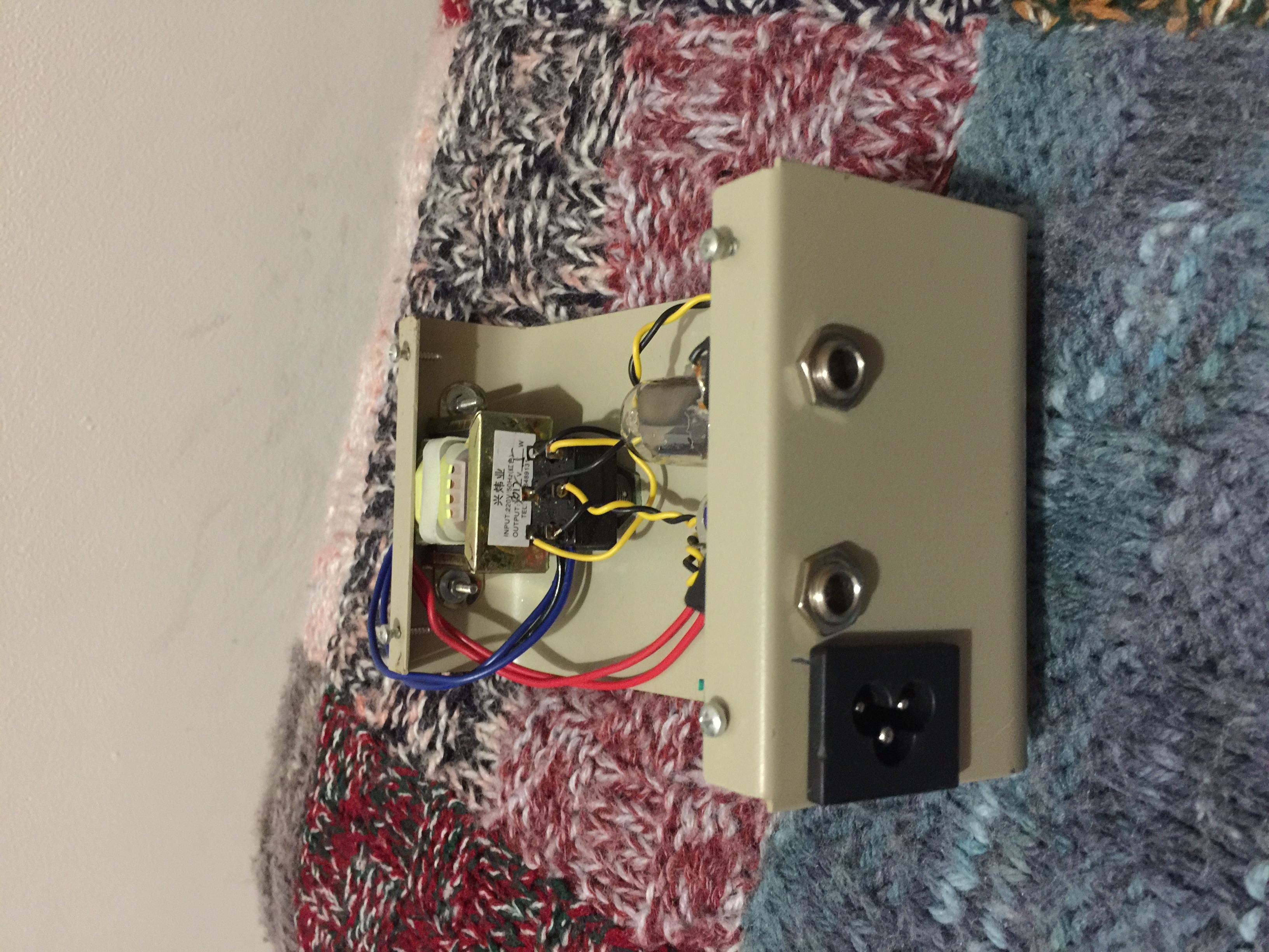

Scusatemi, ma i fili segnati nella foto, (quelli che escono dal trasformatore e vanno nella scheda del pedale) hanno un senso, dove vanno saldati, o è uguale ? dato che hanno tutte è due lo stesso colore, sia in questo che in quello nuovo. Grazie mille.

Ma se hai di questi dubbi, sei sicuro di riuscire a fare il lavoro in sicurezza ?
Non dico che tu ti prenda una scossa
credo ti sia chiaro che qualsiasi lavoro tu faccia sul pedale lo stesso DEVE essere scollegato dalla rete
e per scollegato intendo SPINA STACCATA - NON interruttore su spento
ma non vorrei che poi quando attacchi la spina ed accendi si fonda qualcosa
Se proprio sei sicuro del fatto tuo, il trasformatore eroga Corrente Alternata non continua, per cui i due fili sono intercambiabili

Alla fine, mi par di capire, hai deciso di sostituire il TA con un altro interno mantenendo il pedale as is

Si, comunque ora poste le foto con il lavoro fatto, visto che mi è arrivato tutto. Grazie ancora di tutto.

Ecco l'aggiornamento, forato e inserito la presa, e sostituito il trasformatore. Ora mi manca saldare i fili e tutto è fatto. Grazie ancora.

Sto riguardando or ora questo thread, forse perchè ho appena finito un tube driver, guardando la tua valvola penso che abbia perso il vuoto, lo strato di metallo sulla testa del tubo è del tutto consumato!
